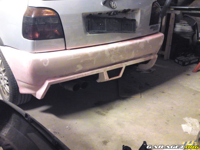

Bakspoilern jag inte vet hur jag ska göra för att den ska bli snygg.
https://www1.garaget.org/gallery/archive/89848/747717_7pj0uj.jpg

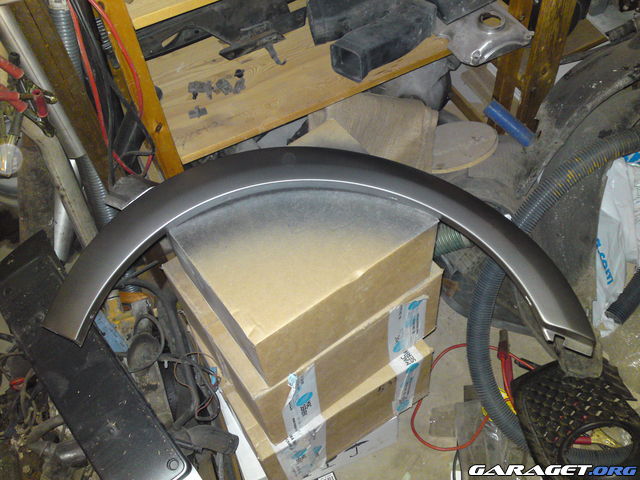

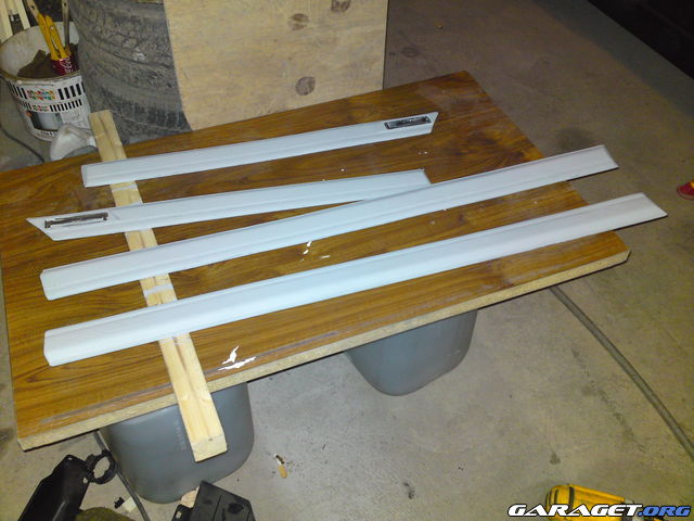

Skärmbreddarna och listerna är under angrepp med spakel och kommer inom kort att va klara lite bilder då på hur de ser ut just nu.
https://www1.garaget.org/gallery/archive/89848/747719_6ewv0r.jpg
Penslat på flytspakel men de e inget jag rekomenderar
https://www1.garaget.org/gallery/archive/89848/747721_atzlo2.jpg

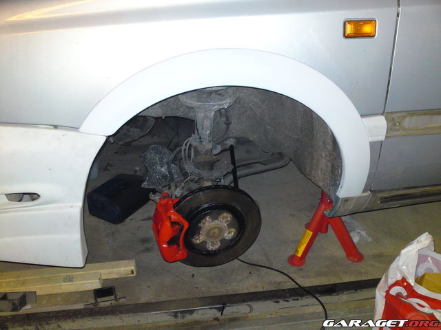

Har fått lite färg på bromsok och skivor med
https://www1.garaget.org/gallery/archive/89848/747722_6inijz.jpg

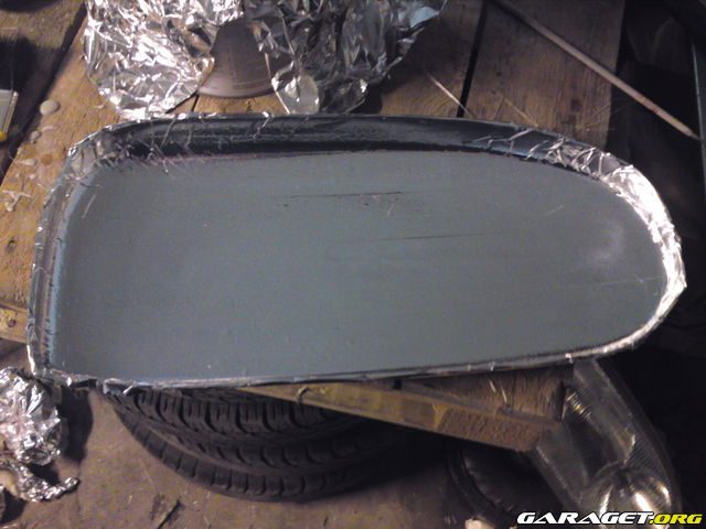

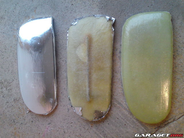

Aluminium folie funkar inte om man vill gjuta bort hål
https://www1.garaget.org/gallery/archive/89848/747727_0fe0qm.jpg

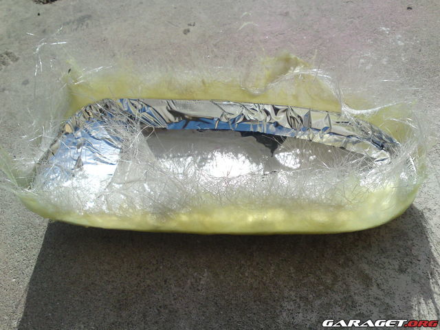

Sen Alu tejp
https://www1.garaget.org/gallery/archive/89848/747735_idhpcg.jpg
Två lager polyester
https://www1.garaget.org/gallery/archive/89848/747740_g7ioxv.jpg

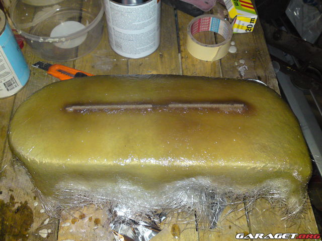

Sen lite förstärkning
https://www1.garaget.org/gallery/archive/89848/747745_gy91ye.jpg
16timmar senare
https://www1.garaget.org/gallery/archive/89848/747748_7gqzus.jpg
Trimmade av de överflödiga med vinkelslipen
https://www1.garaget.org/gallery/archive/89848/747751_grjnek.jpg
Och så simsalabim fans de en form cool
https://www1.garaget.org/gallery/archive/89848/747753_qb9dpg.jpg

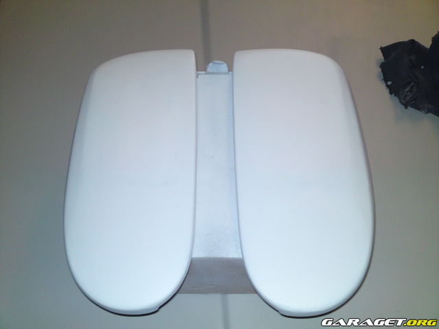

Vänster plugg
https://www1.garaget.org/gallery/archive/89848/748455_gkk87f.jpg
Vänster moddat orginal + plugg + färdig avgjutning ska bara rita ut vart hålen ska va sen gjuta 2 lager till big_smile
https://www1.garaget.org/gallery/archive/89848/748459_1zl1c3.jpg
Höger moddat orginal + plugg
https://www1.garaget.org/gallery/archive/89848/748465_qt9wsz.jpg
Imorrn blir de till att gjuta lite mer och sen skära hål på lämpligt ställe tongue
