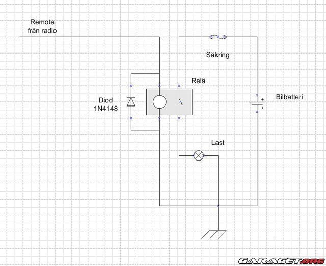

Har ett vanligt extraljusrelä med en diod för att skydda radion mot backströmmar som kan bli när relät slår ifrån.
https://www1.garaget.org/gallery/archive/1767/662729_sh0hae.jpg
Remotestyrning
Dioden 1N4148 eller om man vill ha nått 1N400X (där X står för valfri siffra) funkar mycket bra. Är dessutom så små att man kan löda fast dioden direkt på relät. Kopplar man dessutom slutstegets remote ilag med fläktarna så e de ju ingen risk att steget pumpar musik om relät eller säkringen till fläktarna gått.
Senast redigerat av Dale (20 maj 2009)

20 maj 2009
JÄTTEBRA schema... smile
Men skriv gärna ut stiftnummren med wink
Senast redigerat av Lonefox (20 maj 2009)

20 maj 2009
Reläspolen ligger på stift 85 och 86 och det är mellan dom dioden skall in. Noga att dioden vänds rätt.

Eller som min far alltid skämtat....åt vilket håll ampereoljan rinner big_smile
Beror på hur du ska använda halvledarna. Om du kopplar dioden åt "fel" håll i min skiss så kommer den att kortsluta remoteutgången på stereon vilket kan leda till utgången går sönder.
