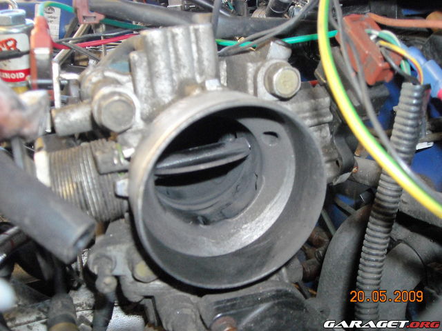

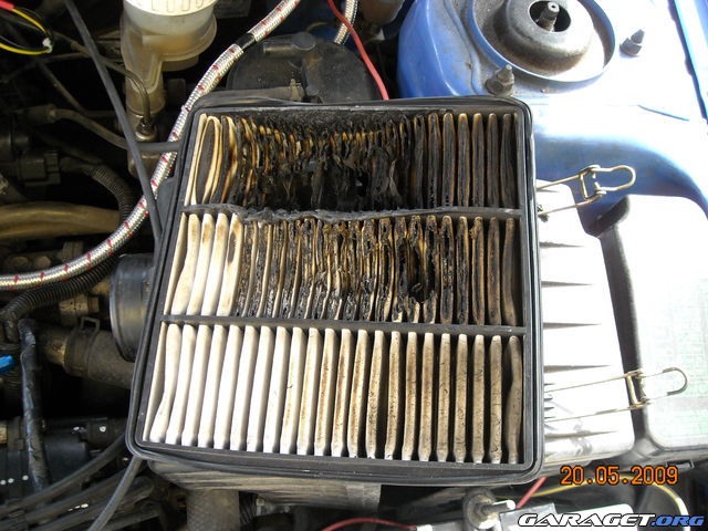

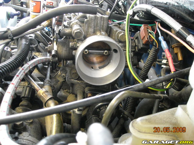

I dag öppnade jag luftfilterboxen och såg att elendet har brunnit upp/smält... Själva boxen till filtert är också deformerad pga värmen. Allt i insuget är sotigt som bara det.

https://www1.garaget.org/gallery/archive/73593/662653_pdt1u0.jpg
Filtret
https://www1.garaget.org/gallery/archive/73593/662654_vm5ap1.jpg
Sotigt insug
https://www1.garaget.org/gallery/archive/73593/662655_pukxkv.jpg
Insugsslangen
https://www1.garaget.org/gallery/archive/73593/662656_fsai8g.jpg
Rent insug.

Alltså: spjället var inte sotigt innan händelsen, och nu har jag rengjort det (se bilder).

Man kan se att det var en liten brand där, inte bara en baktändning. Verkar som att bensin har hamnat där och antänds...

En teori jag har är att när den baktände blåstes bensin/NOS blandningen tillbaka och hamnade på luftfiltret, och fortsatte att brinna där. Den lilla branden ströp lufttillförseln till motorn och den dog när jag stoppade. Så fort motorn dog och inte sög i sig luft kvävdes branden, och då gick motorn att starta igen.
