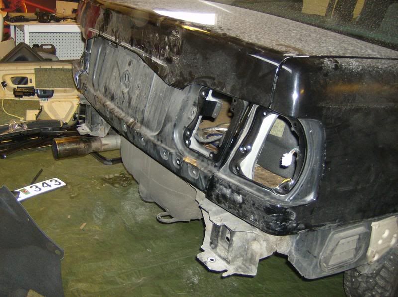

Jag ska byta kofångare bak på min 850 men det vill inte kofångaren för normalt så sitter det 2 bulltar i hålen (röd pil på bilden) där bak men det sitter inga. Så nu undrar jag hur jag ska få bort kofångaren!
https://www1.garaget.org/gallery/archive/21962/664632_eey1qa.jpg
https://www1.garaget.org/gallery/archive/21962/664635_ssrfx3.jpg
