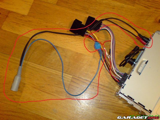

Okej, det där med bafflarna verkade lurigt roll  Funderade på högtalarna i dörrarna går det med vilka 6,5 or som helst eller måste det vara ett visst ohm tal för att dom ska spela med original steget?
Undrar även över min adapter jag har liggandes funkar eller om jag fått tag i något skräp?
https://www1.garaget.org/gallery/archive/72272/774940_l03i4v.jpg det är den röd markerade.
