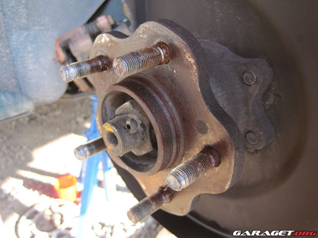

En liten update. Var på en "Bekanta dig med banan" event i söndags i Jurva, Botniaring. Prövade främst på att drifta, det var riktigt skoj big_smile
Hade med mig gamla 16" däck att slita på så att jag inte skulle behöva slita 19-tummarna i onödan. Men sen när jag skulle lossa hjulmuttrarna så visade det sig att bultarna i naven har gjort sitt och skall bytas, en brast och en annan blev utan gängor den sista 5mm. Misstänker att hjulfirman drog muttrarna lite väl hårt när jag bytte däck här sist... sad
https://www1.garaget.org/gallery/archive/115588/977436_dyqms2.jpg
Finn ett fel
Byte av bultarna sker imorgon och därefter får ni flera bilder. På lördag blir det streetrace, förutsatt att jag får bultarna lossade och de nya passar.

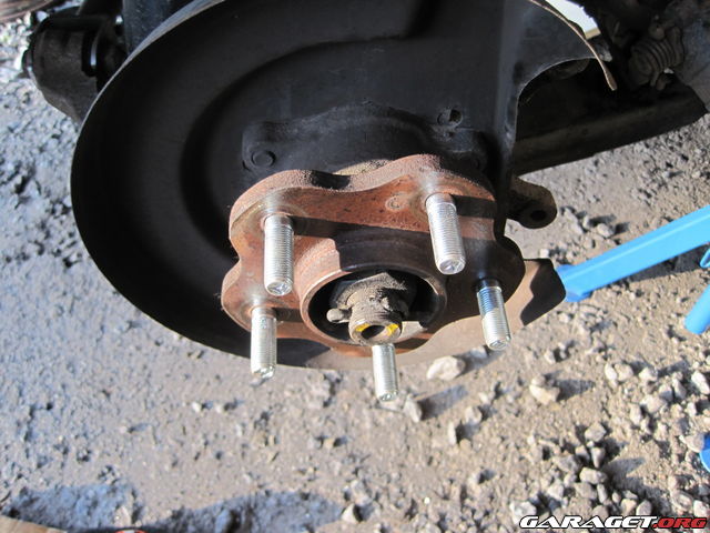

Har idag bytt alla hjulbultarna på bakaxeln, inte mycket kvar av de gamla... Se bilderna så förstår ni.
https://www1.garaget.org/gallery/archive/115588/978083_tneuna.jpg
Bakre bromsskivan borttagen så att hjulbultarna skall gå att lossa. 3 av 5 utan gängor...
https://www1.garaget.org/gallery/archive/115588/978087_7413a1.jpg

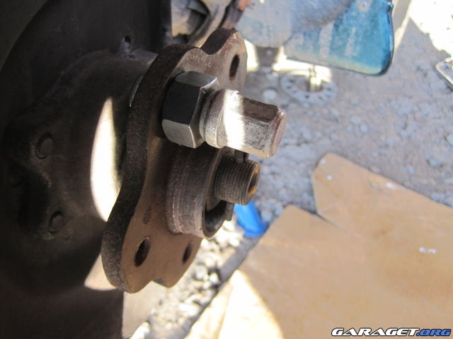

Drar dit en ny bult med hjälp av hjulmutter och en större mutter under.
https://www1.garaget.org/gallery/archive/115588/978089_nbko1f.jpg
Alla bultar utbytta, nytt och fint.
https://www1.garaget.org/gallery/archive/115588/978091_npsb47.jpg
Gamla hjulbultarna till bakaxeln. 5 av 10 obrukbara.
https://www1.garaget.org/gallery/archive/115588/978094_w4xsrk.jpg

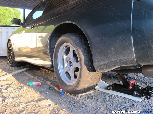

Testar lättvikts Rota fälgar med slicks, ser ut att passa hyfsat. Får se om det blir bättre 60fots tider med dessa.
Kommande event är Street Race i Vasa var jag tänkte delta, får se hur det går denna gång...
