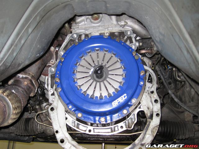

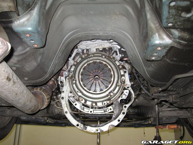

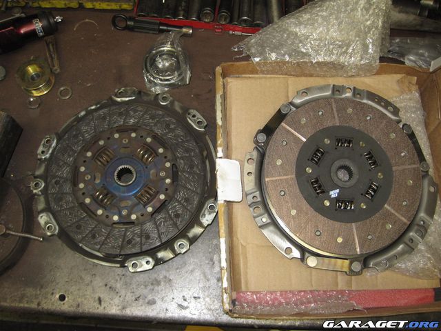

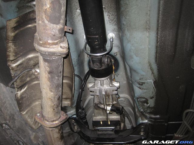

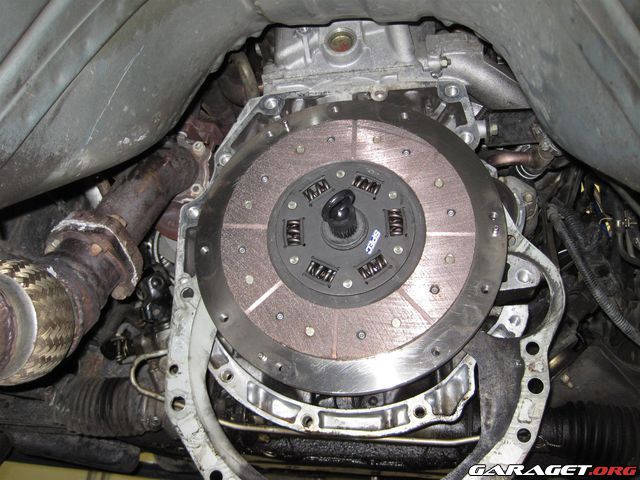

Fick hem den nya kopplingen igår så det blev att skruva med bilen idag. Fick rätt mycket gjort. Kopplingen är bytt, fixat en kardanlänk, justerat ratten (knuten hamnade fel efter i samband med turbobytet). och justerat sätet som av ngn anledning var snett. Är väldigt nöjd med kopplingen så här långt. Har inte kört så mycket med den ännu men den känns väldigt lätt att köra, pedaltrycket som behövs på denna är väldigt mycket mindre. Om det då beror på att jag putsade och smörjde ingående axeln väl.
Här följer några bilder från dagens skruvande.
Växellådan borta och den gamla kopplingen påväg ur.
https://www1.garaget.org/gallery/archive/115588/1048260_yd1108.jpg
Exedy St1 till vänster och nya Spec St3+ till höger
https://www1.garaget.org/gallery/archive/115588/1048262_kxanuo.jpg
Den nya kopplingslamellen på plats
https://www1.garaget.org/gallery/archive/115588/1048266_ql5ayl.jpg
Även tryckplattan på plats.
https://www1.garaget.org/gallery/archive/115588/1048268_t9h5pn.jpg
En enkel kardanlänk som skyddar mot att kardanaxeln trillar ner ifall drivknuten brister. Detta krävs när man kör dragrace med slicks under 14sek.

FAn då måste ja oxå skaffa en kardanlänk.då ja åkare en bit under 13.8 me gatdäck på vanlig gata me 50m hjulspinn.
kan va bra o veta att man måste ha en sån så man inte blir snuvad på att åka i sommar.. hur tillvärkade du din. ser ut som en lite större avgasklamma? eller har ja fel kanske på det?

#275
Vet inte om samma regler gäller sverige... Jo det är en 95mm avgasklämma, om dom klagar på att den skulle vara för klen så har jag mallen nu på hur exakt den skall se ut så det är enkelt att fixa ngt stadigare.
ok där ser man. det är inget du kan skicka en bild på så man ser hur de ser ut?
känns ju som de kvittar om man åker i sv eller fin, även om det inte behövs så är de ju faktiskt en bra sak o ha för o inte slå sönder allt för mycke om olyckan skulle va framme
Har tyvärr ingen bättre bild än det där, men det är väldigt enkelt konstruerat. En 95mm avgasklämma, ta bort den delen var det inte finns några gängor, sätt på ett par 8mm långa mutrar (50mm) i var ände av bygeln, märk upp var hålen skall borras i botten i bilen och fäst. Klart.
Mycket bättre än det där kan jag nog inte för tillfället "visa" dig.

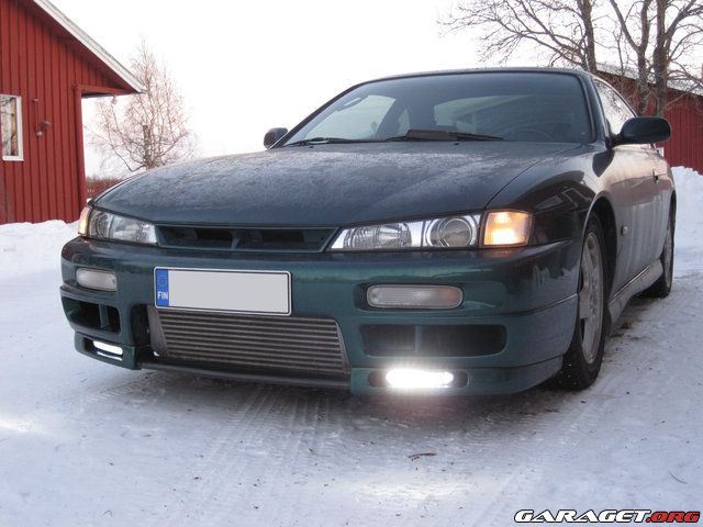

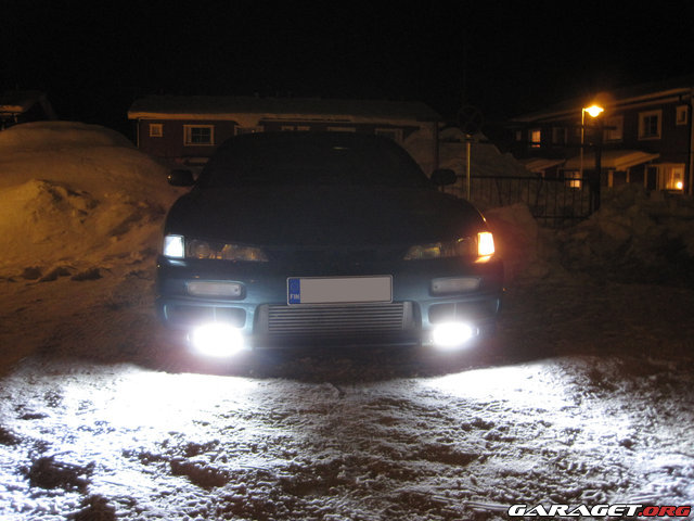

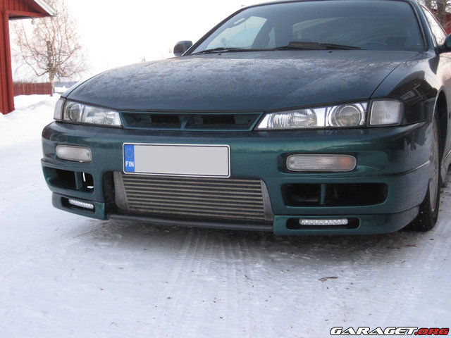

Har inte skett några större förändringar från senaste uppdateringen men lite. big_smile Monterade DRL lampor nere i splittret samt bytte parkeringsljusen mot LED version istället för glödlampor när dessa lyste allt för gult.
Det som kommer att ske som nästa är mappning och bänkning, när exakt detta blir vet jag ännu inte men återkommer med detaljer när det är inbokat i kalendern.
Här följer några bilder på ljus uppdateringen.
https://www1.garaget.org/gallery/images/116/115588/115588-8316cf2736035b484c47e5b542b6b3f8.jpg
https://www1.garaget.org/gallery/images/116/115588/115588-d5bad2e56f100f35ffb179a2c7732ff8.jpg
https://www1.garaget.org/gallery/images/116/115588/115588-a8f87059d9eba984c98ef9d1634afc0a.jpg
https://www1.garaget.org/gallery/images/116/115588/115588-b0943f295cb1db23dd1261313d817618.jpg
