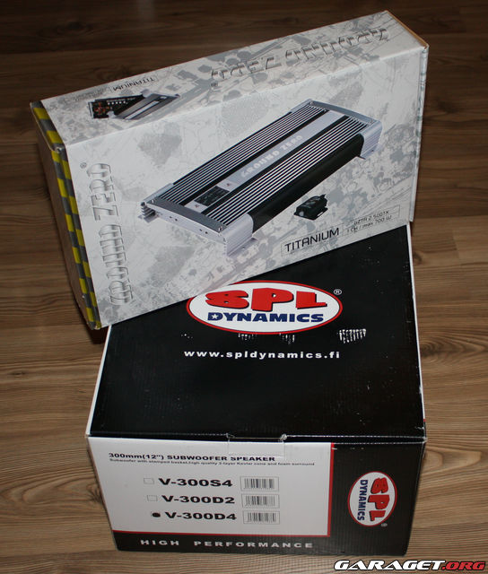

Hämtade hem ett monoblock samt en 12" bas att slänga i bakluckan.
https://www1.garaget.org/gallery/archive/115588/831663_rp261x.jpg
Ground Zero Titanium GZTA 2.500TX monoblock samt en SPL Dynamics V-300D4 bas (12" med dubbla 4ohms talspolar) skall åka i bakluckan.

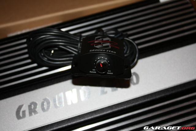

Schysst med fjärrkontroll till basens ljudnivå.
https://www1.garaget.org/gallery/archive/115588/831672_pmgzbf.jpg

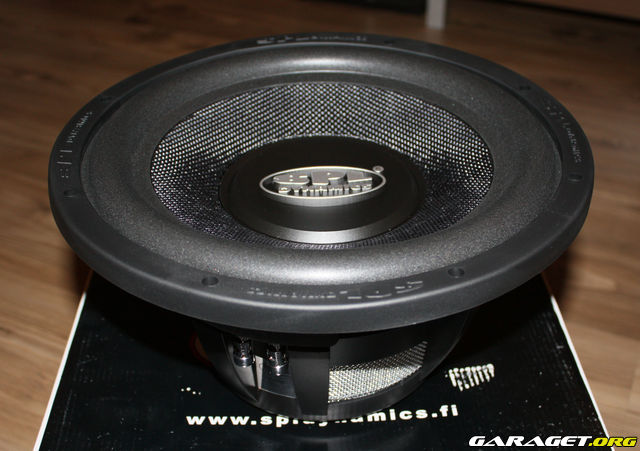

SPL Dynamics V-300D4 12" bas med dubbla 4ohms talspolar.

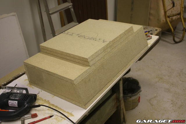

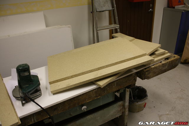

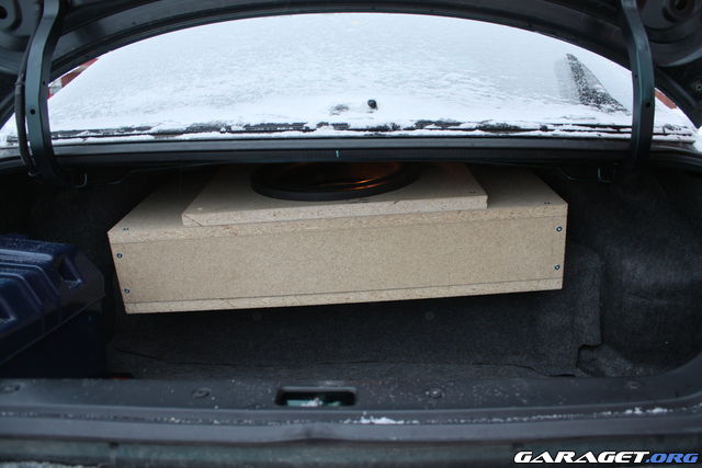

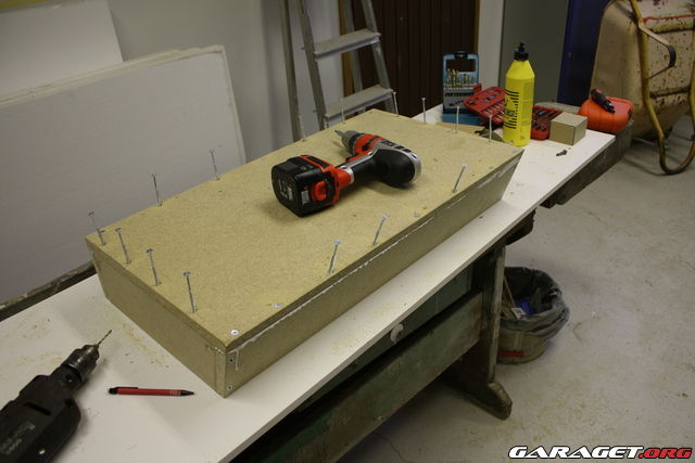

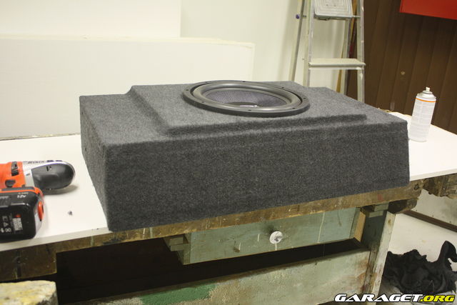

Har nu byggt baslådan, den blev inte stor men litrarna räcker till... Inte mycket text, mer bilder big_smile
https://www1.garaget.org/gallery/archive/115588/842133_kr0urp.jpg
En liten skivhög åt baslådan...
https://www1.garaget.org/gallery/archive/115588/842134_vkbpp5.jpg
Byggde ihop lådan utan lim först för att lätt kunna ta isär den efter att ha testat den i bilen. Som den är på bilden rymdes den nog mellan hatthyllan och bakaxeln men när man lade fast bakluckan så tog fjädrarna till luckan i. Blev att ta bort andra locket ovanifrån räknat.
https://www1.garaget.org/gallery/archive/115588/842135_aljn2i.jpg
Efter att ha testat lådan i bilen blev det att montera isär den för att sen skruva ihop den igen med lim emellan.
https://www1.garaget.org/gallery/archive/115588/842136_xth8i0.jpg
En färdig låda, inklädd och allt. Här kan ses att det andra locket saknas rymdes mycket bättre så i bilen.
https://www1.garaget.org/gallery/archive/115588/842137_yw12uf.jpg
Testning av lådan i bilen, passar precis. Det ser ut lite som om lådan flyter i luften men skall ännu bygga en täckskiva bakåt så man kommer inte att se lådan när det är helt klart.

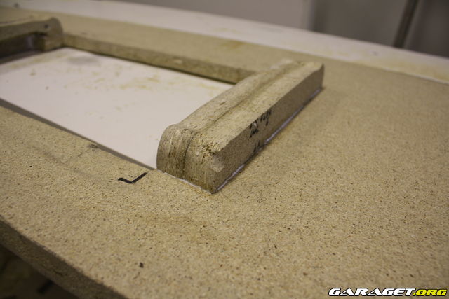

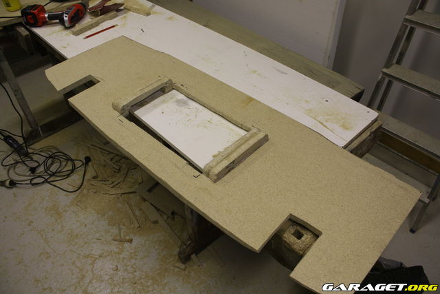

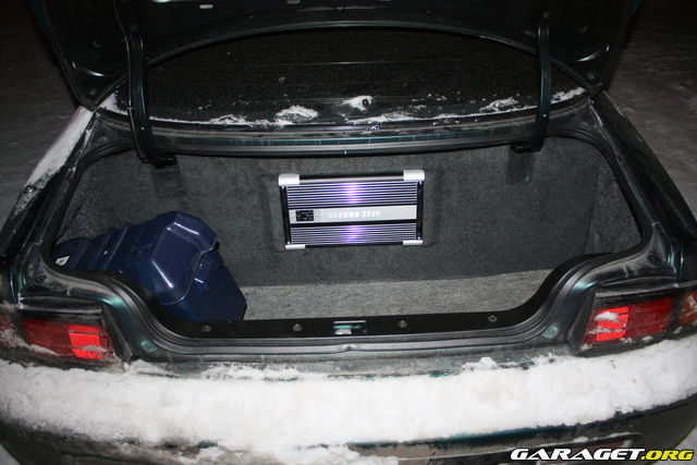

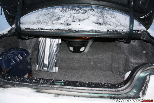

Har nu i helgen jobbat med täckskivan till bakluckan, är riktigt nöjd med slutresultatet.
https://www1.garaget.org/gallery/archive/115588/845613_3q95yi.jpg

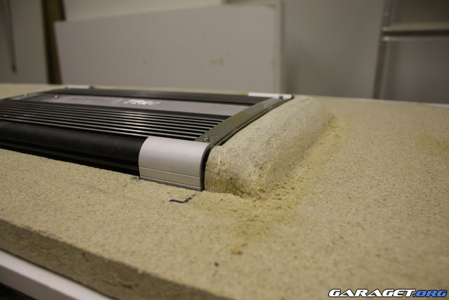

Täckskivan bakåt påbörjad. Gjorde först mallar i wellpapp som jag sedan förde över till skivan. Här är jag redan en bit på vägen, hålen för gångjärnen är klara samt ett hål åt förstärkaren påbörjat.
https://www1.garaget.org/gallery/archive/115588/845614_k148xi.jpg
Närbild på ändstyckena till förstärkaren.
https://www1.garaget.org/gallery/archive/115588/845617_q7x479.jpg
Ändstyckena klara och förstärkaren för test på plats.
https://www1.garaget.org/gallery/archive/115588/845626_pa6zw3.jpg
Täckskiva klar och på plats, nöjd med slutresultatet. Batterilådan står löst på bilden, blir nog att flytta batteriet till motorutrymmet.

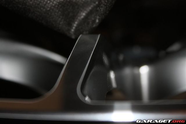

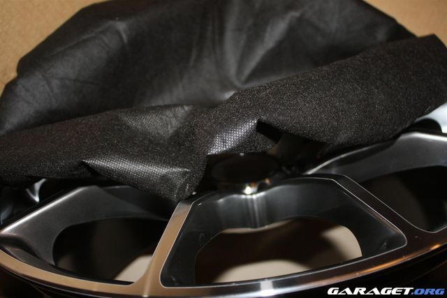

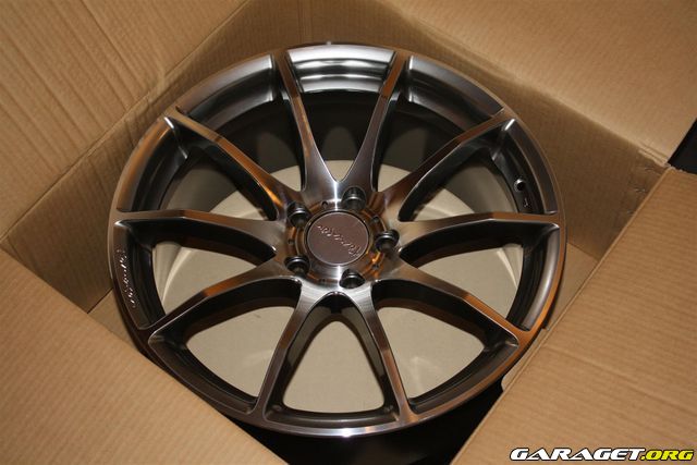

Teasern jag lovade kommer här. Fick fälgarna nämligen ikväll, tills jag prövat fälgarna under bilen får ni bara se dessa bilder. Dimensionerna på fälgarna är.... 8.5"x19" ET40... Om ni från teaser bilderna kan träffa rätt på fälgen så säger jag till, så mycket kan jag berätta att det inte är någon av de alternativ som setts tidigare i tråden.
https://www1.garaget.org/gallery/archive/115588/858311_objrad.jpg
Fälg teaser. 8.5"x19" ET40
https://www1.garaget.org/gallery/archive/115588/858312_o2b29x.jpg

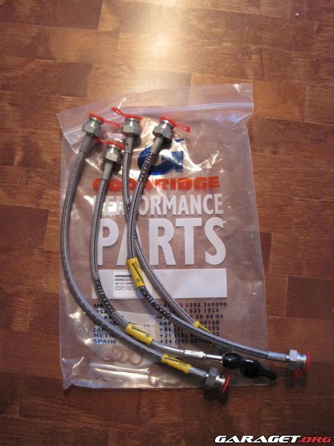

Nu har bromsslangarna kommit, väntar ivrigt på bromsskivorna samt sommaren... Eftersom ingen har velat gissa på fälgarna sätter jag in ett par bilder till.
https://www1.garaget.org/gallery/archive/115588/862240_9o8437.jpg
Goodridge stålomspunna bromsslangar
https://www1.garaget.org/gallery/archive/115588/862244_qphayi.jpg
Goodridge stålomspunna bromsslangar, fram och bak.

Ifall någon inte listat ut det redan så blev det Tomason TN1 8.5"x19" ET40 som fälgar till säsongen 2010. Dessa skall lackas som så att dom blir mörkare. Om jag får det som jag planerat så blir det något åt black chrome hållet.
