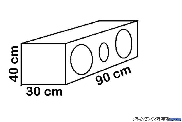

110 liter med 6" rör som är 19 cm långt, dämpmatta (typ polyestermatta) på innerväggarna. Både basen och röret är inräknade i volymen, avstämningen är beräknad till ca 40 Hz.
Jag har inte provat basen, det är en teoretiskt uträkning i mitt program. smile

Ditt program genererar inte några bilder? Hade varit betydligt enklare för mig med någon form av bildexempel, har aldrig jobbat med baslådebygge förr. Skulle även uppskatta tips på någon butik där jag kan inhandla vad som krävs för bygget.

https://www1.garaget.org/gallery/archive/52621/672207_qa1lvq.jpg
Sorry för paintandet. tongue Orkade inte fixa de seriöst, utan ville bara visa hur måtten kan bli.
Dedär är alltså innermått, 108 liters låda. Vill du ha närmare 110 liter kan du göra den sidan som är 30cm till 30,5cm.. Då blir den 109,8 liter.
6" port kan du köpa på de flesta internetbutikerna som säljer billjud. Spånskiva, skruv och lim är väll enklast att köpa på ditt lokala byggvaruhus. Att få en tät låda är viktigt, så när du har limmat och skruvat ihop din låda kan du gärna täta dina skarvar med t.ex. Sikaflex eller limmar&tätar.
