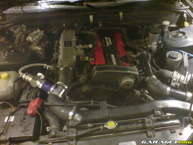

https://www1.garaget.org/gallery/archive/59833/677867_n9vcv2.jpg
https://www1.garaget.org/gallery/archive/59833/678161_2ix9sf.jpg
Tratten pekar framåt numera winkbig_smile

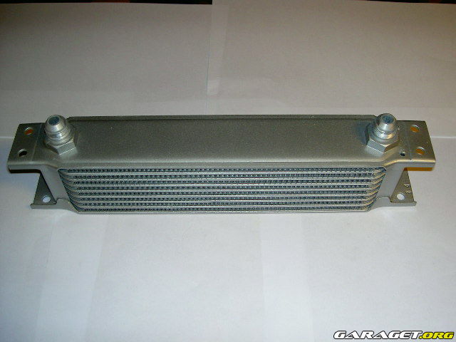

https://www1.garaget.org/gallery/archive/59833/677868_5r1ui9.jpg

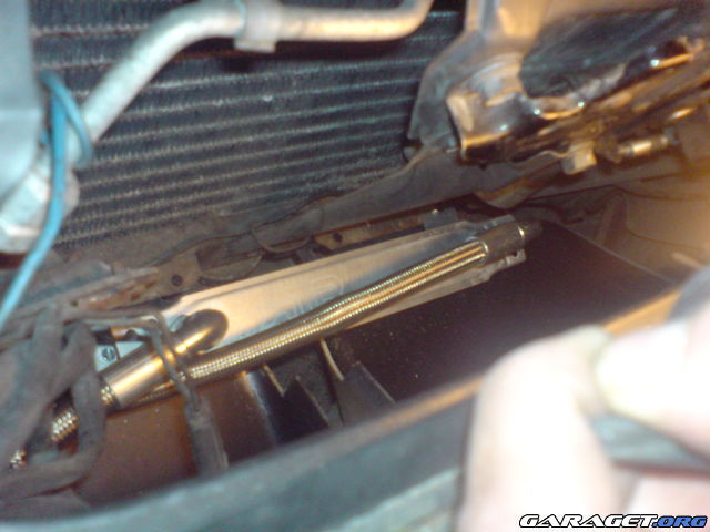

10 raders oljekyl duger såläge.
https://www1.garaget.org/gallery/archive/59833/677869_azy2qr.jpg

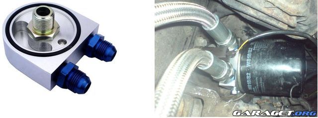

Svårt att få den adaptern tät, fick ta ut hela oljekittet 3ggr pga läckage vid adaptern, så ingen adapter att rekommendera.
Men med lite gummupackningar så funkade det till slut

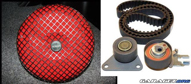

Kamremssats och packningssats är beställt.
Fick även hem ett HKS-style filter.

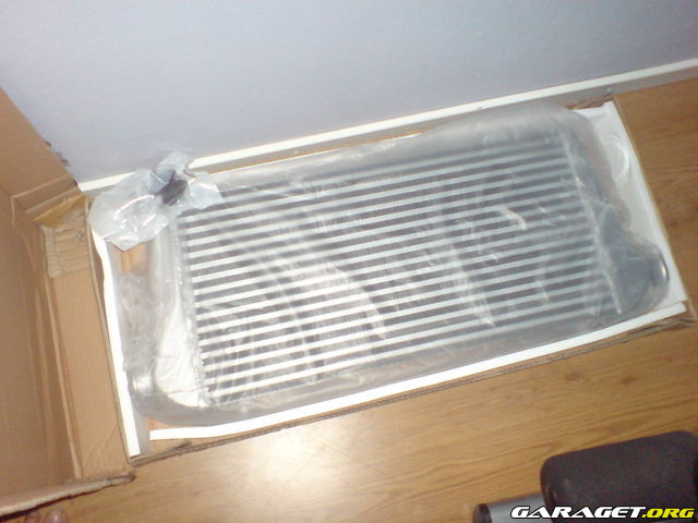

https://www1.garaget.org/gallery/archive/59833/690883_dh5qk0.jpg
700X300x76

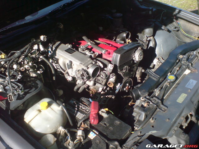

https://www1.garaget.org/gallery/archive/59833/729317_ykn39s.jpg
hejsan
Där står hon för inväntan av nya lager.

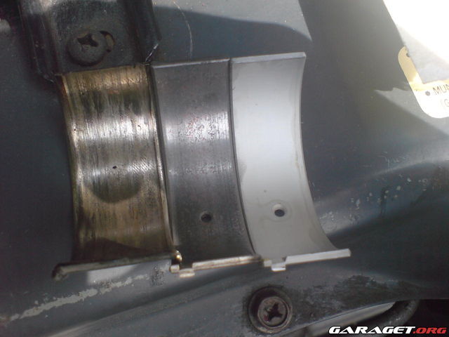

https://www1.garaget.org/gallery/archive/59833/729318_kg1o0n.jpg
1: den dåliga. 2:Ett ok lager. 3:ett nytt
Det visade sig att vevstakslagrerna i 3:ans cylinder hade plattat ut sig en aning. Alla andra lager i övriga cylindrar såg ut som den i mitten, rätt ok. Vevaxeln klarade sig dock utan att behövas slipas.

http://www1.garaget.org/gallery/archive/59833/677868_5r1ui9.jpg
http://www1.garaget.org/gallery/archive/59833/677869_azy2qr.jpg

http://www1.garaget.org/gallery/archive/59833/729317_ykn39s.jpg
hejsan
http://www1.garaget.org/gallery/archive/59833/729318_kg1o0n.jpg

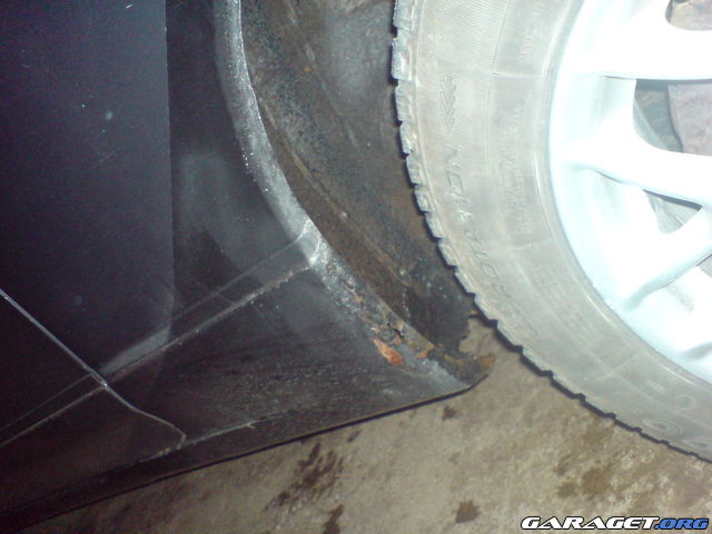

https://www1.garaget.org/gallery/archive/59833/738292_trlh6z.jpg
Bakskärmarna innan

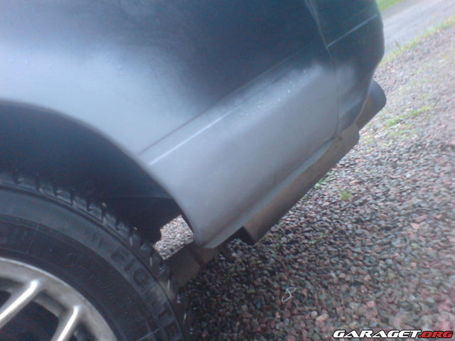

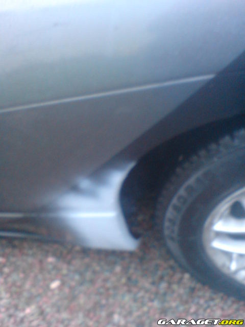

https://www1.garaget.org/gallery/archive/59833/738293_g0xv7t.jpg
Bakskärmarna innan
https://www1.garaget.org/gallery/archive/59833/738294_0qpj8g.jpg
Bakskärmen nu!
https://www1.garaget.org/gallery/archive/59833/738295_ce4pbe.jpg
Bakskärmen nu
https://www1.garaget.org/gallery/archive/59833/738296_l495rb.jpg
Bakskärm nu

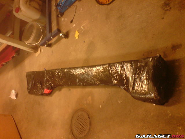

https://www1.garaget.org/gallery/archive/59833/770503_2kyl72.jpg
Kjolpaket hemkommer.
Sidokjolar ej upppackade ännu.
https://www1.garaget.org/gallery/archive/59833/770504_2yxv5p.jpg

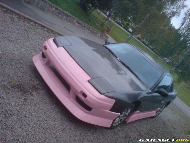

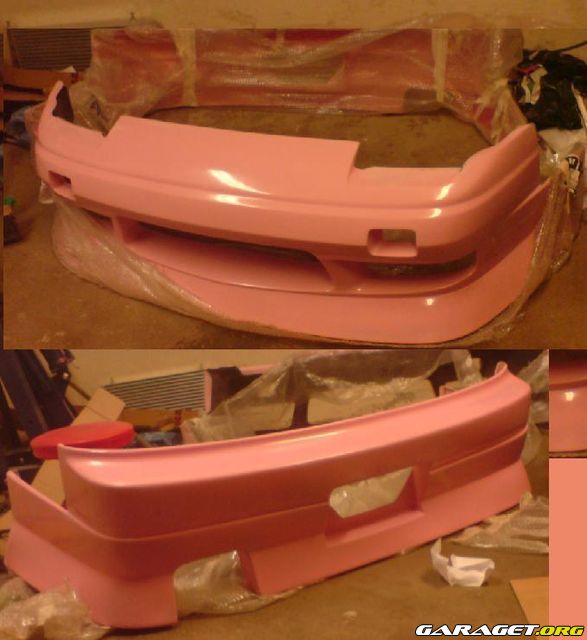

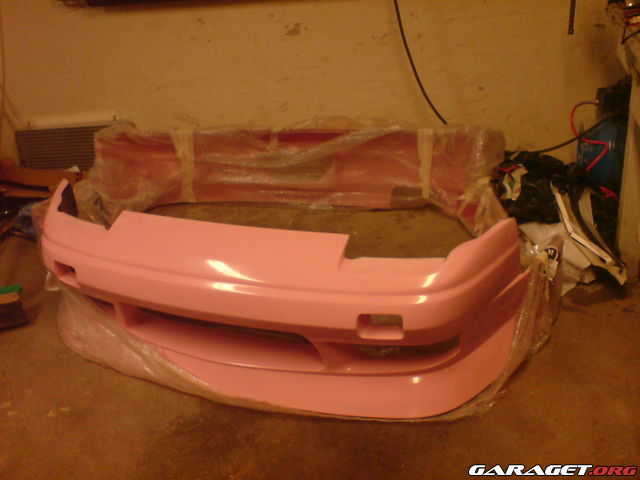

https://www1.garaget.org/gallery/archive/59833/770506_dd6e5k.jpg
Kjolpaket
https://www1.garaget.org/gallery/archive/59833/770507_bwplae.jpg
smile
https://www1.garaget.org/gallery/archive/59833/770510_rdjubq.jpg
smile
https://www1.garaget.org/gallery/archive/59833/770511_g40aws.jpg
Montering (=
https://www1.garaget.org/gallery/archive/59833/770512_mq0bah.jpg
Bygga eget Ic kit

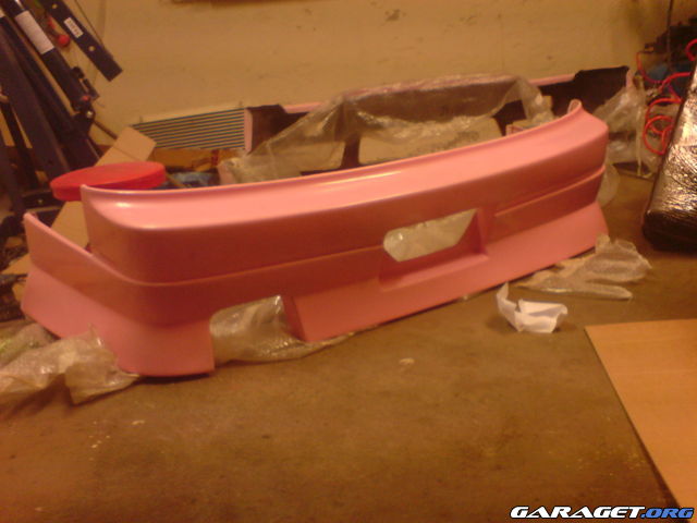

https://www1.garaget.org/gallery/archive/59833/770850_33l9oe.jpg
Sådär ja.
Behöver lite tips på vilka ställen man brukar behöva limma, och ska man använda någon typ at glasfiberspackel eller något liknande för att få till alla små glapp som blir vid kanterna av kjolarna. Eller vad gör man med det? TACKSAM FÖR ALLA TIPS! !

"Vevaxeln klarade sig dock utan att behövas slipas."
Lagret såg ju riktigt förjävligt ut!! är du säker att den klarade sig? är den rak? tycker många lager har sett bättre ut men veven har behövt lite polerning iaf. (inte för att låta negativ.)
Om den klarat sig utan skada är det nog ingen vits att du köper en lott de närmsta åren tongue du har förbrukat din tur hehe.
Haha okej, jag gjorde det inte själv. Utan jag lämnade in den hos Nissan. Har kört med den ca 600Mil efter renoveringen. Och inte ett enda litet knack hörs. Så jag tror nog den klarade sig smile

Jag har samma problem med min adapter till oljekylet, får ta och göra en liten packning jag me då. Vart är det de läcker på din, mellan block och adapter, eller mellan filter och adapter?
Men rinner all olja ut när man plockar bort oljefiltret eller bara de som ligger i filtret?
