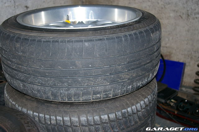

https://www1.garaget.org/gallery/archive/86577/806773_hd59gs.jpg
släpade ner fälgarna för vinterförvaring i våran matkällare men där blev de inte långvariga, fick ett bra bud på de idag så jag sålde de:(
