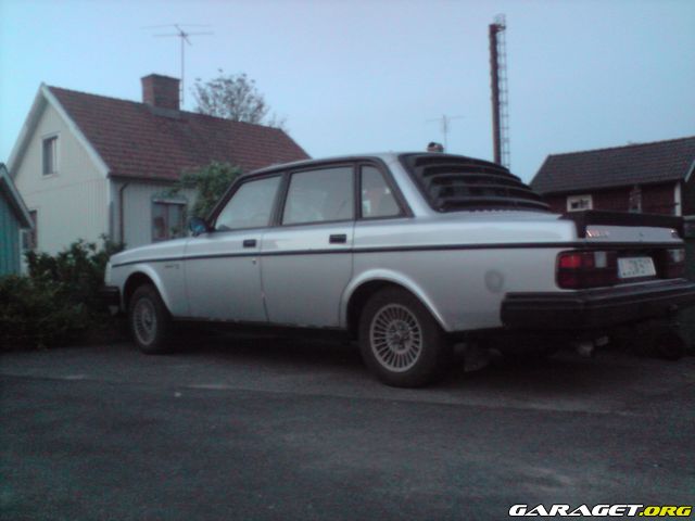

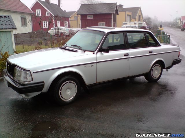

https://www1.garaget.org/gallery/archive/86577/677926_j9zeie.jpg

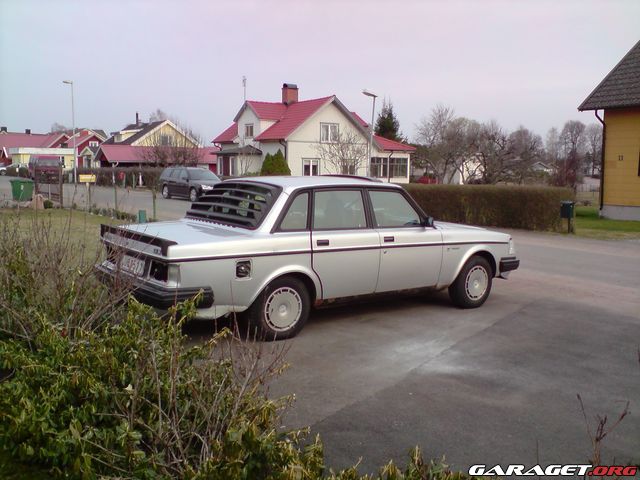

från förra våren som den såg ut när ja köpte den förutom att ja bytt blinkers och lagat lite rost.

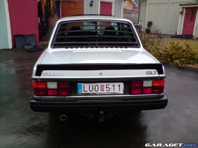

https://www1.garaget.org/gallery/archive/86577/677930_155ug2.jpg

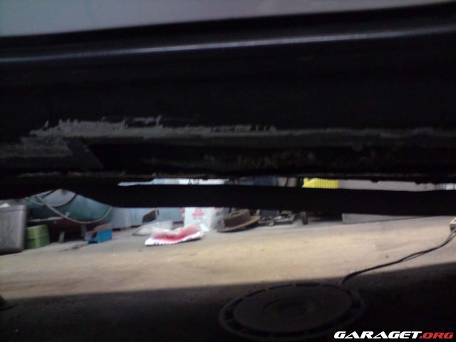

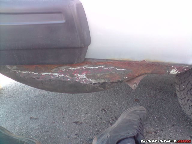

de första ja gjorde med bilen var att svetsa upp båda trösklarna då de va dåliga, bytte en balk och gjorde iordning under bilen skrapa bort att ytrost och la på rostskyddade hela underredet. Inga bra kort på detta dock.

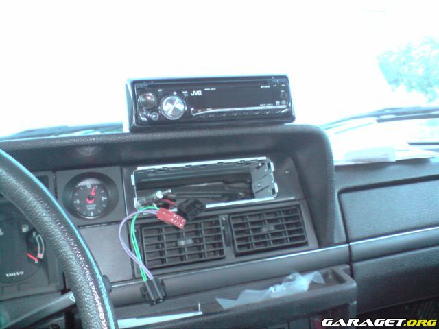

https://www1.garaget.org/gallery/archive/86577/677931_jd9clz.jpg
sen var det dags att ta tag och installera en ny stereo anläggning, inget dyrt då ja gick i skolan då.

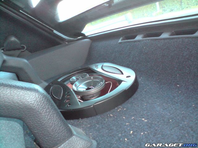

https://www1.garaget.org/gallery/archive/86577/677932_xddaz5.jpg
6"9 i hatthyllan och 4" i framdörrarna

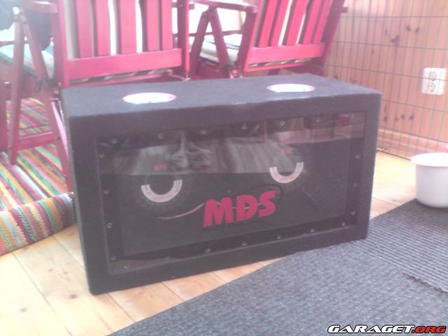

ett par 12" köpte ja också som får ta plats i bagaget.

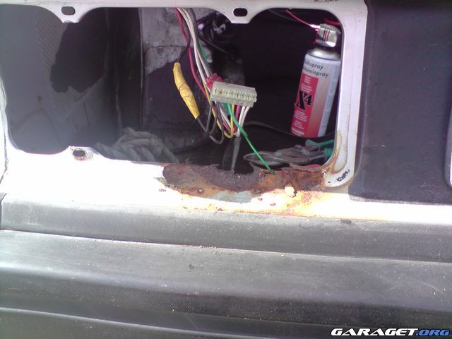

https://www1.garaget.org/gallery/archive/86577/677937_66cxz2.jpg

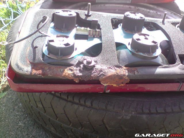

började med att plocka bort de gamla baklamporna eftersom jag köpte nya, riktigt dåligt bakom den vänstra:/
https://www1.garaget.org/gallery/archive/86577/677940_xs4x9p.jpg
som ni ser här, den högra va dock rostfri:)

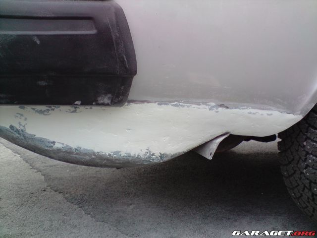

en gammal lagning som hade släppt så de va bara att slipa rent och börja spakla.
https://www1.garaget.org/gallery/archive/86577/677946_tu7dke.jpg
blev en hel del spakling:P

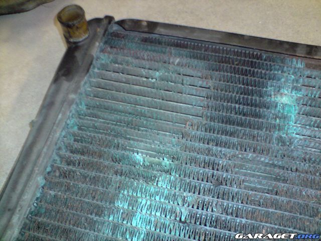

just de bytte kyl i höstas också då det gamla var lite dåligt:)

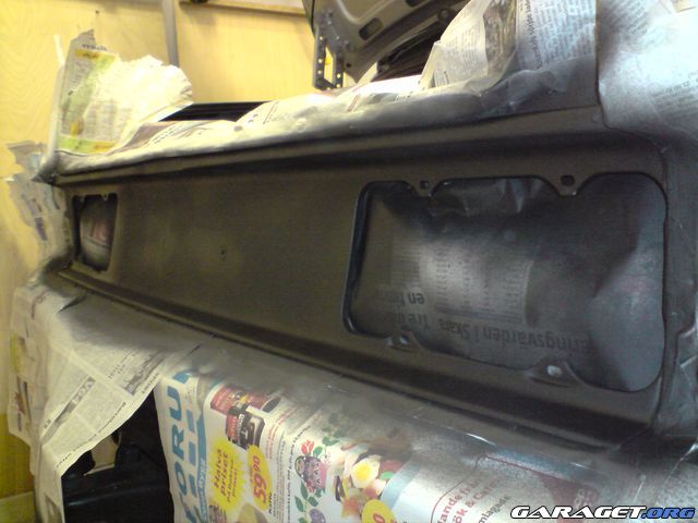

målade om hela svart istället för silver runt lamporna som de va förut tycker det blev bättre.

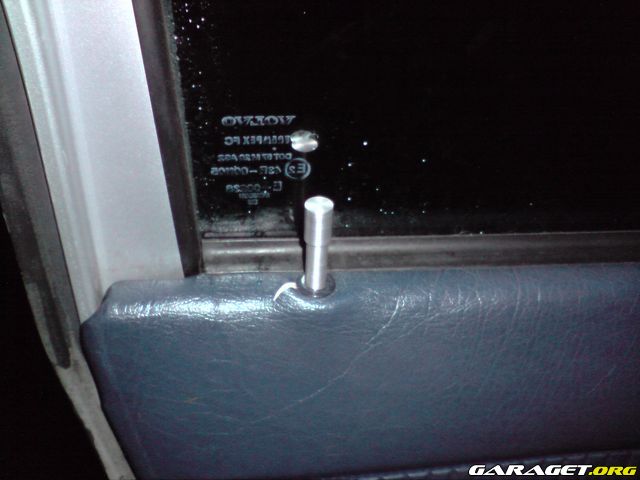

sen så svarvade jag nya lås knopar på praktiken en dag:)

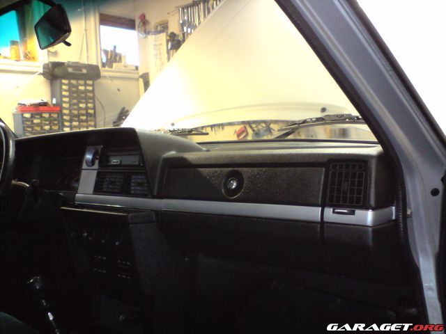

https://www1.garaget.org/gallery/archive/86577/677956_zofddz.jpg
lackade listen som går genom hela instrumentbrädan till silver blev mycket sportigare och snyggare:)

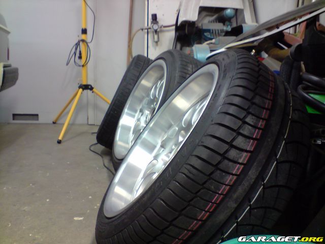

handlades lite roligare fälgar i slutet av föra året också:)

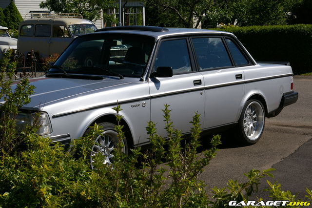

https://www1.garaget.org/gallery/archive/86577/677966_sb4fsf.jpg

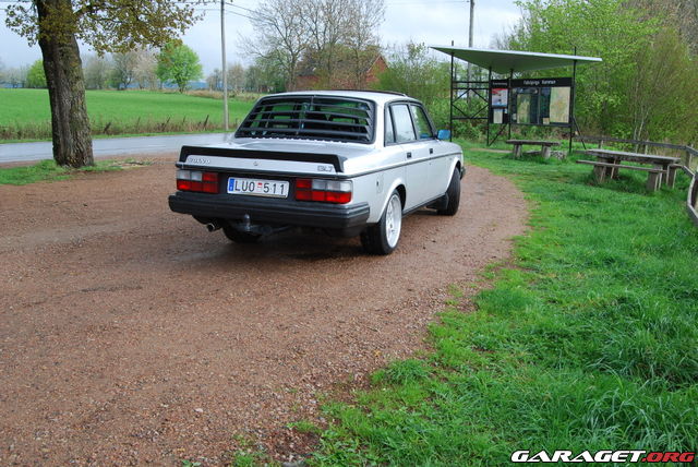

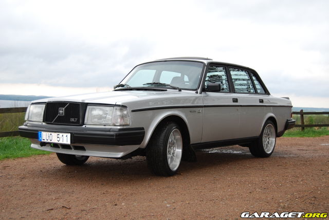

sådär då e vi nästan framme i nutid, efter en ordentlig polering och montering av nya fälgarna så blev det ju riktigt fint:)
https://www1.garaget.org/gallery/archive/86577/677968_1ublfy.jpg
bakdelen med nya fräscha fina lampor:D kommentera nu vad ni tycker alltid roligt med possitiv och konstruktiv kritik!!!big_smile:

de är en riktigt fin skillnad från när du börja och till nu;) ska bli kul att få se lite mer vad som händer med bilen smile

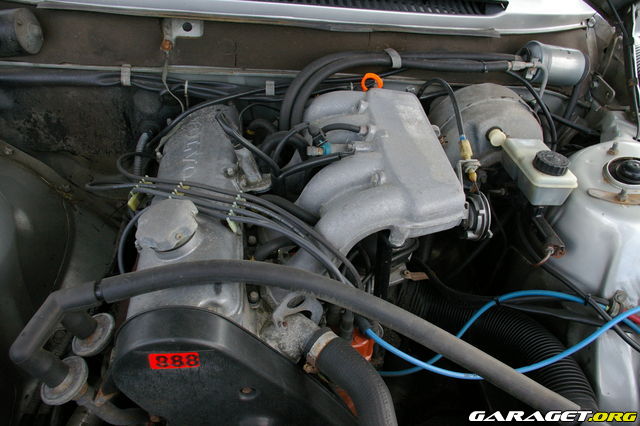

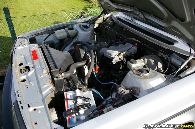

det som hänt den senaste veckan är att jag har tagit tag i att fräscha upp under motorhuven.
https://www1.garaget.org/gallery/archive/86577/677972_vpcrfi.jpg
börjat skrapa bort de värsta och demontera lite.
https://www1.garaget.org/gallery/archive/86577/677973_qkkkbb.jpg
inte allt för dåligt efter 25 år:) får se vad som händer om de blir polering i framtiden kanske.

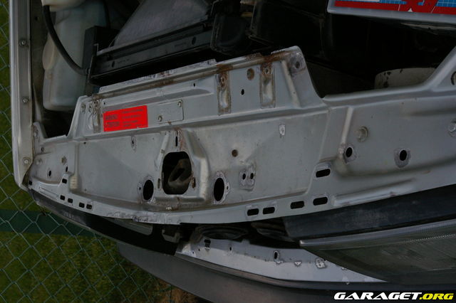

efter en stund slipning, ett jädrans jobb att slipa i alla skarvar och ojämnheter...

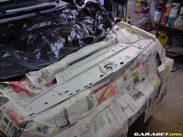

https://www1.garaget.org/gallery/archive/86577/677977_8mws2t.jpg
grundat nu iallafall:)

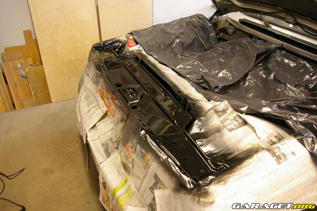

https://www1.garaget.org/gallery/archive/86577/677981_jjjjpx.jpg
svart som synden blev det.

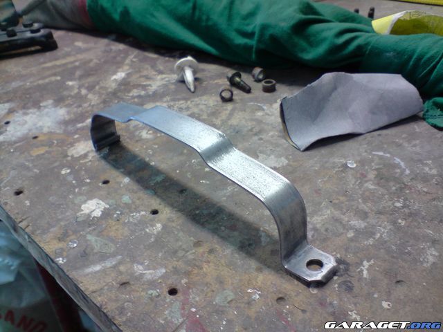

https://www1.garaget.org/gallery/archive/86577/678454_e2aoft.jpg
slipade och grundade denna också.

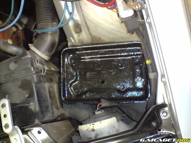

batterilådan får lite färg, ska på ett lager till ida.

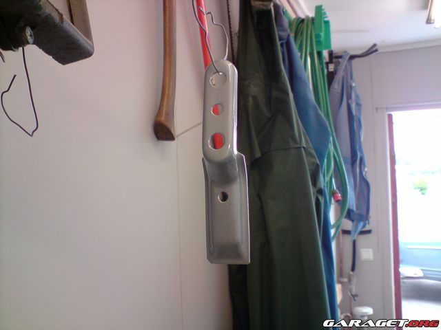

https://www1.garaget.org/gallery/archive/86577/679586_0cvtgt.jpg

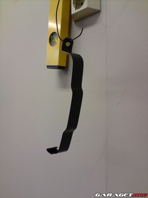

fästet för vatten behållaren fick färg också.

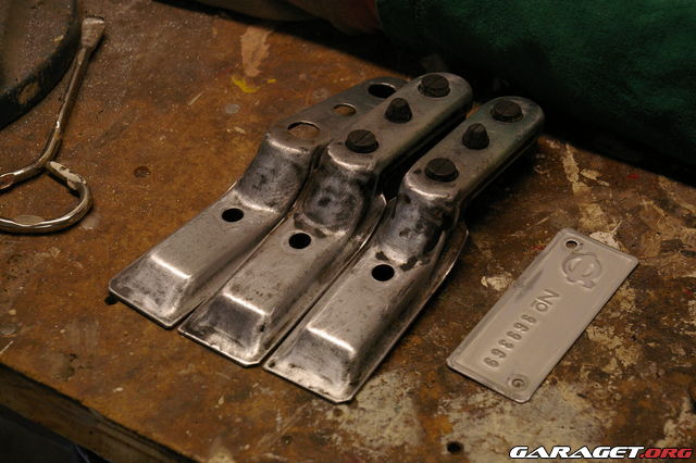

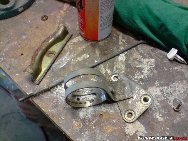

https://www1.garaget.org/gallery/archive/86577/679588_y2y41a.jpg
började slipa på dessa igår innan jag lämnade garaget, ska ut och göra klart de och fortsätta nu:)

Passa gärna på att ta loss batterijordkabeln nere vid karossen och slipa plåtrent, eventuellt byt ut båda jordkablarna också. Inte ovanligt att färgen sitter kvar under kabelskon nere vid karossen.
Fint projekt annars, kämpa på. smile

får kika på det tack för tipset! japp jobbar på så mycket ja orkar:)
