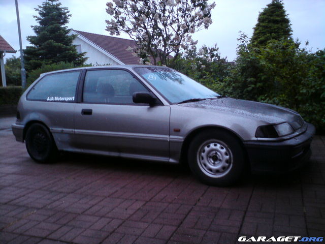

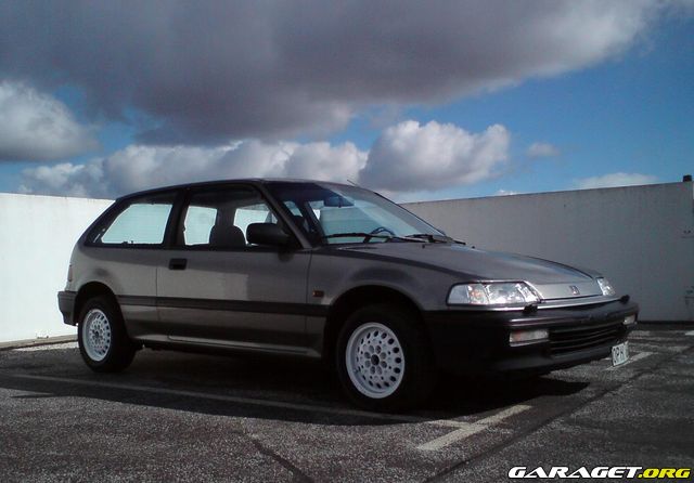

Jag köpte mig en honda civic 1.5 16v (vet ej vrf inte en 1.6 ist) men men. Den va helt orginal och hade lite rost i bakskärmar och trösklar. Så det skulle ju fixas. Men som vanligt blev det massa annat som gjordes ist tongue så planen blir att fixa till den och få den i bra skick och roligare. så låter det komma en jäkla massa bilder(får tala för sig sjlävt).
Orginal.
https://www1.garaget.org/gallery/archive/80979/682563_3qx8ii.jpg

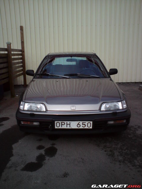

Orginal framifrån.
https://www1.garaget.org/gallery/archive/80979/682562_1jrkc5.jpg
Orginal.
https://www1.garaget.org/gallery/archive/80979/682560_qwceku.jpg
sen blev det ju då andra fälgar(ats)(golf) 13" vita.
https://www1.garaget.org/gallery/archive/80979/682572_7q9nd8.jpg

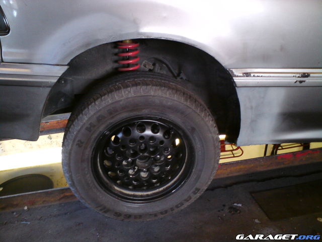

sen blev det ju kapade sänkfjädrar tongue haha och lacka fälgarna svarta och även tonat bakrutorna.
https://www1.garaget.org/archive/81/80979/140685/140685-1310643.jpg
Dom kapade sänkisarna bytes ut mot coilsleeves(skunk2 racing 10-80mm)
https://www1.garaget.org/archive/81/80979/140685/140685-1413210.jpg
Även på med nya skivor och belägg fram.
https://www1.garaget.org/archive/81/80979/140685/140685-1413211.jpg

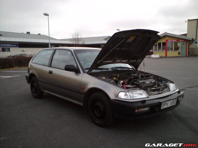

Blev även att jag byggde avgassystem från katten och bakåt 2" och med en japsdämpare.

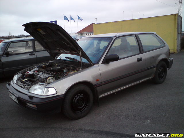

Sen fick p-lusen ny färg och blinkers i vit.
https://www1.garaget.org/archive/81/80979/140685/140685-1405342.jpg

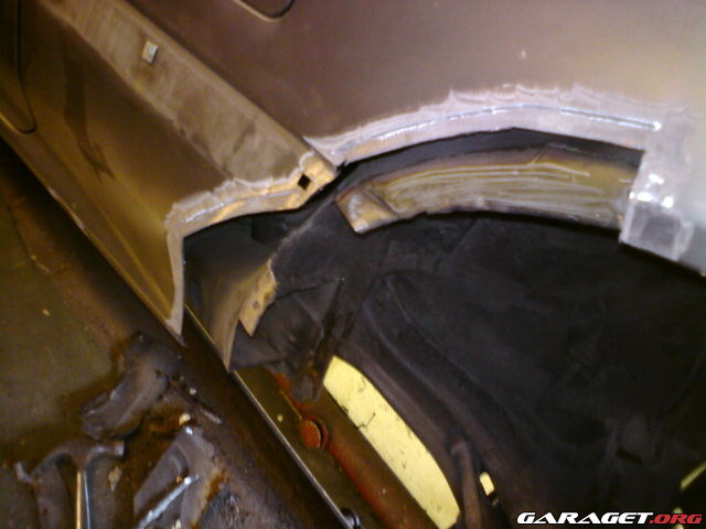

så här fick bilen va ett tag (än idag) men så kom jag på att jag hade ju rost på den också tongue så 3juni 2009 så börjades det med rostlagning.

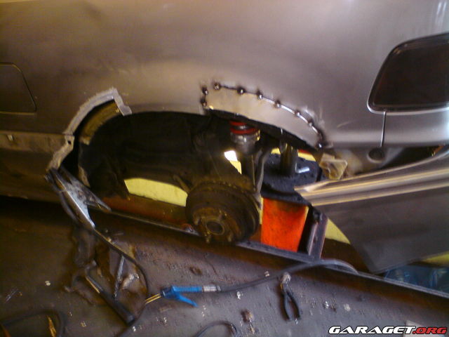

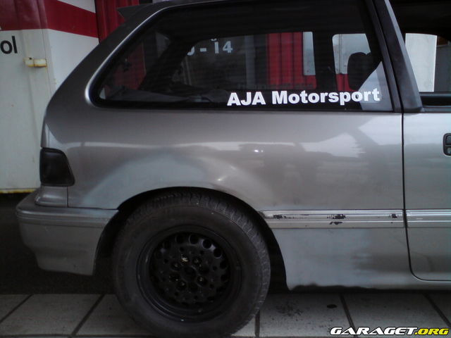

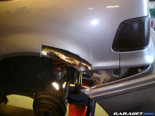

Vänster bakskärm.
https://www1.garaget.org/gallery/archive/80979/682508_rnnaaj.jpg

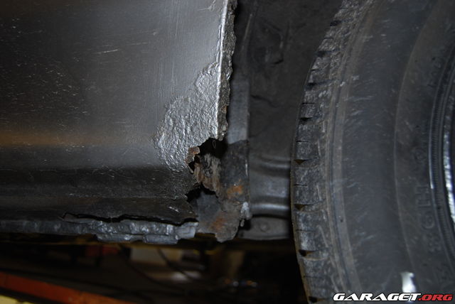

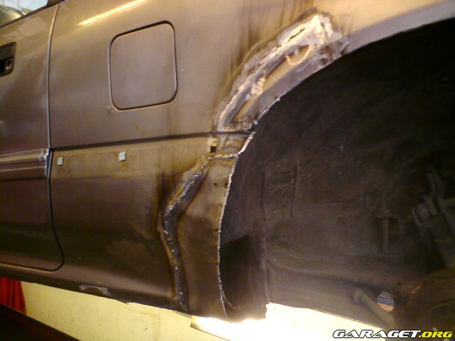

Här har vi då framkant/tröskel på vänster sidan (va mer rost än vi trodde)
https://www1.garaget.org/gallery/archive/80979/682518_sbn1r1.jpg
Då va skiten borta här med big_smile
https://www1.garaget.org/gallery/archive/80979/682519_j25v2n.jpg
Ny plåt dit.
https://www1.garaget.org/gallery/archive/80979/682522_h9xglq.jpg

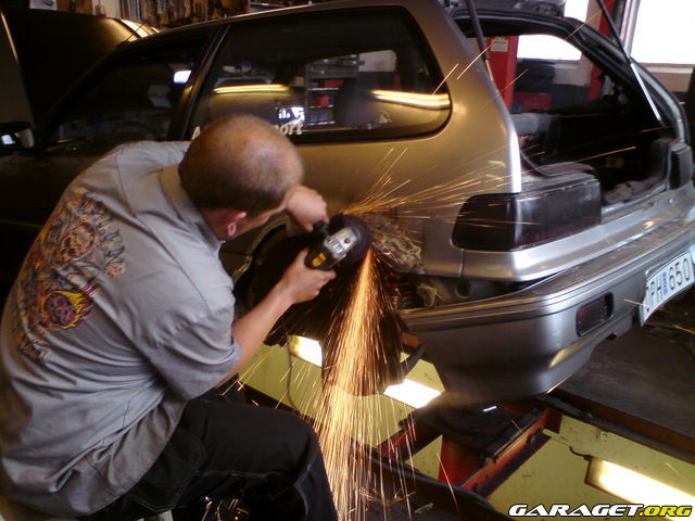

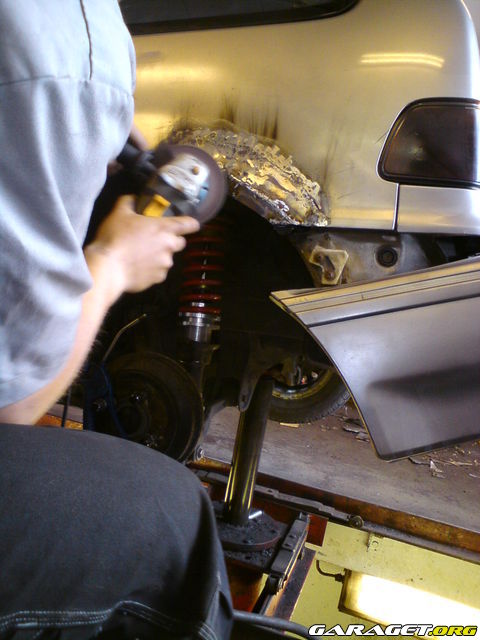

Jag in action med slipen tongue
https://www1.garaget.org/gallery/archive/80979/682525_2j8u7n.jpg

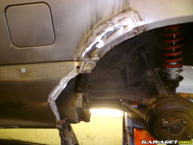

Ny plåt och slipning
https://www1.garaget.org/gallery/archive/80979/682526_v5ashc.jpg

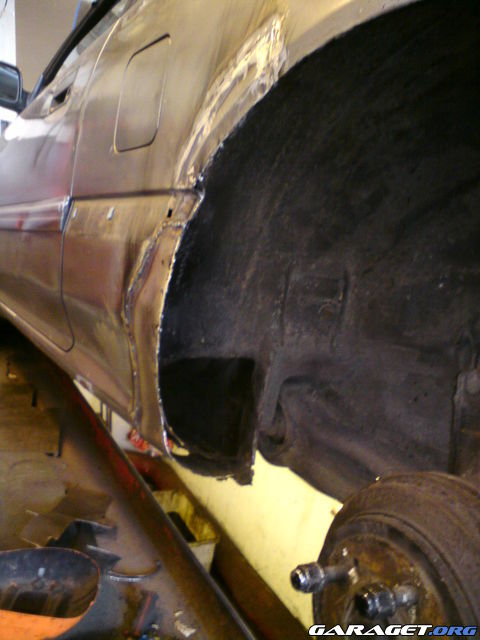

Här har vi då höger sidan som också va lite rost i dock inte lika mycket så finns inte så många bilder på detta.
https://www1.garaget.org/gallery/archive/80979/682533_mj5ddx.jpg
https://www1.garaget.org/gallery/archive/80979/682535_61ovtm.jpg
Höger tröskel.
https://www1.garaget.org/gallery/archive/80979/682538_fn7cf2.jpg

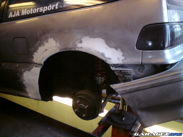

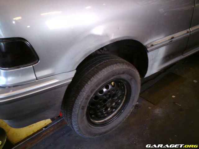

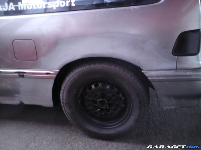

Sen kom det spackel och massa slipning tongue här är en bild iaf.
https://www1.garaget.org/gallery/archive/80979/682549_ohog3w.jpg
"klart" ska sprutspacklas och lackas med smile
https://www1.garaget.org/gallery/archive/80979/682553_ma39ta.jpg
