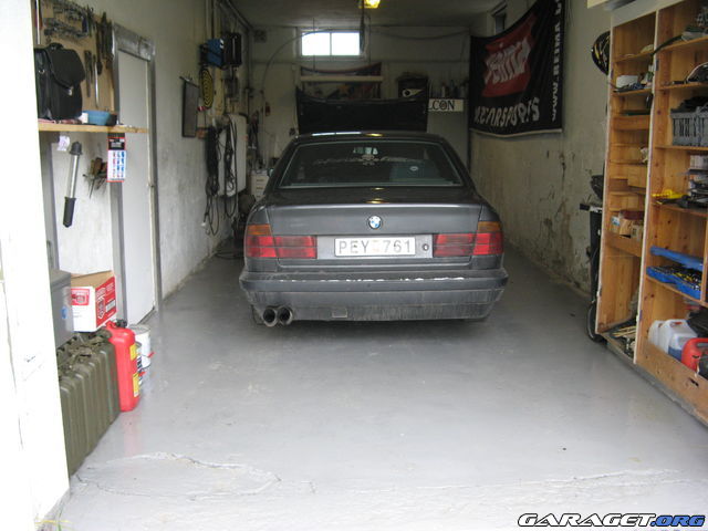

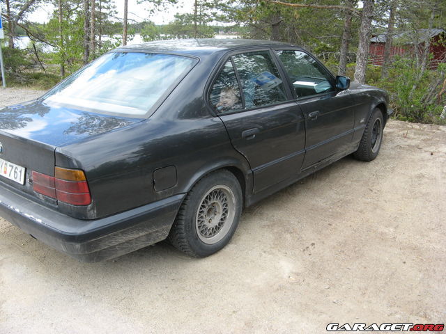

Lite pics kanske...
På plats i garaget
https://www1.garaget.org/gallery/archive/9506/687745_hbx3d4.jpg
Skiiiiitigt värre

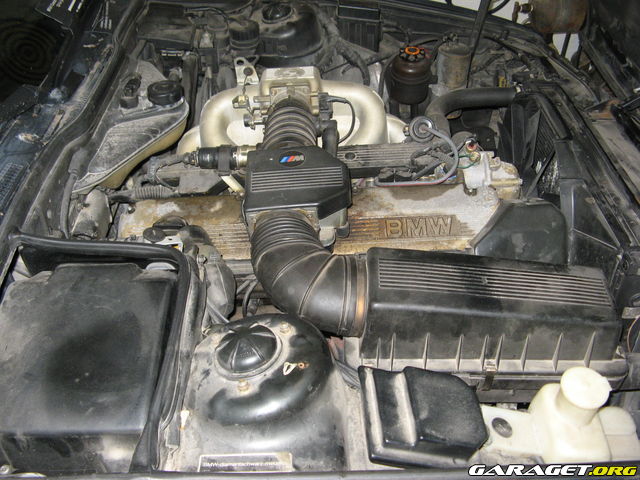

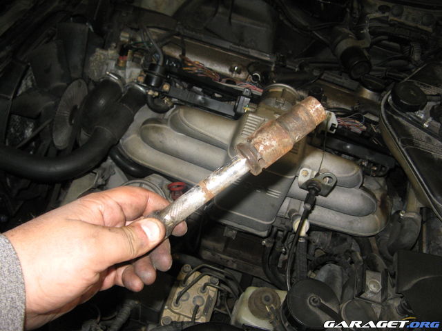

Förra ägaren sa något om ventilknack, har också hört att det slamrat rejält så jag skaffade en schrick 284;a för att ersätta den antaget slitna kammen med... När jag skulle byta insugspackningar såg jag denna fastkilad mellan insug och toppen, låg och skallrade.
Pressade på spridarrampen och startade... allt slammer och knack var borta lol
https://www1.garaget.org/gallery/archive/9506/687748_dv705e.jpg

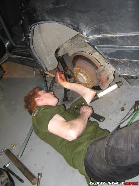

Viktor jävlas med silentblock
https://www1.garaget.org/gallery/archive/9506/687750_3dorlw.jpg

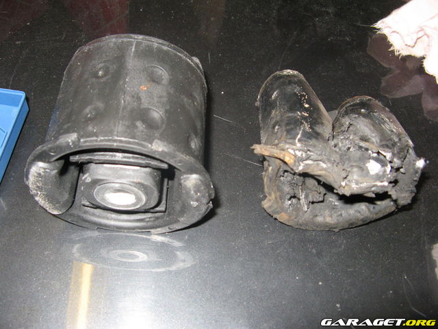

Humor 2...
Normalt sett, en glidhammare och en timme senare har man bytt silentbussning.
Vi är ju från norrland... borrmaskin, domkraft, avdragare, kniv, brytjärn,  skruvmejsel och fem timmar senare var den bytt...
Gammal vs ny bussning tongue
https://www1.garaget.org/gallery/archive/9506/687752_nqivpq.jpg

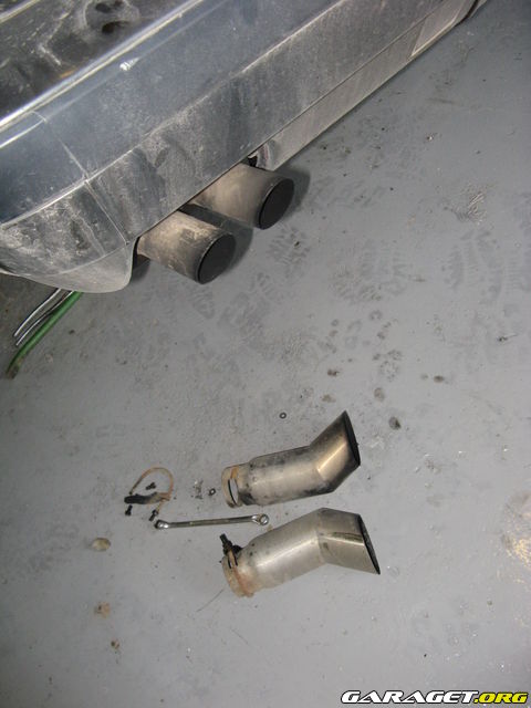

tog bort de extremt fula snorklarna från slutröret
https://www1.garaget.org/gallery/archive/9506/687751_99r997.jpg
