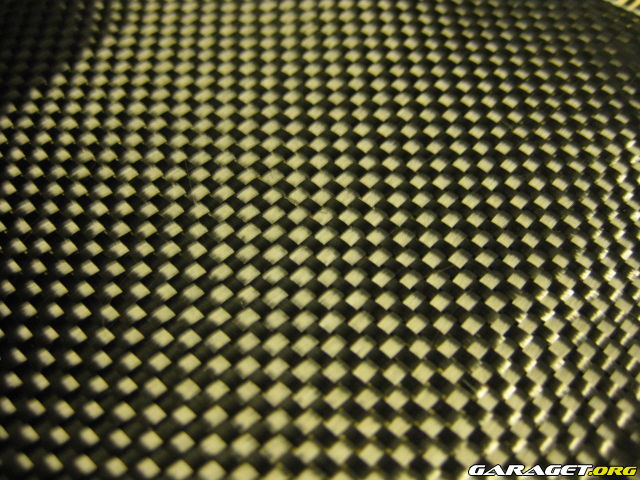

Snart redo att sätta igång smile
https://www1.garaget.org/gallery/archive/104952/750348_z0ay76.jpg
https://www1.garaget.org/gallery/archive/104952/750349_h21ge9.jpg
Det är något speciellt med kolfiber wink
https://www1.garaget.org/gallery/archive/104952/750350_e33fhp.jpg

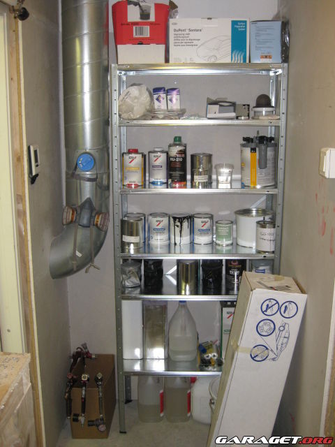

En bonusbild på min färg (och annat) hylla wink

Du har en pingvin i din färghylla smile
http://www.fotoaverick.se/dump/deamo_hylla.jpg
1 858 Inlägg
28 augusti 2009
#555
haha, helt sjukt. Jag har pingviner i färghyllan big_smile

Alltså antingen har jag köpt världens sämsta kontaktlim (från biltema) eller så gjorde jag något fel. Så fort jag hade lagt på limmet på delen (som är av metall) så började det torka till en hinna som jag enkelt kunde rulla av från metallen med fingret igen.
Får antingen testa att lägga på en wash primer på först och sedan lim eller skaffa ett annat lim. Vilken besvikelse sad

Rugga upp ytan först med grovt slippapper, så fäster limmet bättre smile
Vi använde kontaktlim från flügger färg och det var bättre än biltemas, såldes också på "0.5 liters burk"

Då har jag varit och köpt Bostik kontaktlim och ruggat upp ytan med 80 papper istället för med 800 papper som jag använde igår wink Bilder kommer senare om jag lyckas bra wink

Uppförde sig inte riktigt som jag ville, men bättre. Så nu sitter kolfibret där iallafall. Nu återstår att dränka det i epoxy om någon timme.
https://www1.garaget.org/gallery/archive/104952/750850_jnggom.jpg
B-stolpen med kolfiber på
