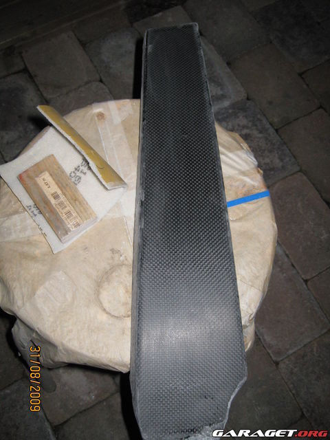

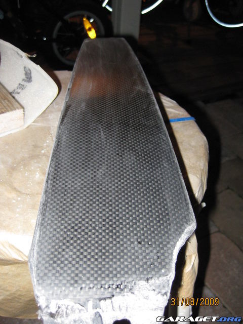

Slipar inte mellan de två första lagren. Nu när detta härdat så kommer jag slipa ner med 120 papper. Ser det bra ut då så kommer jag gå på med 500 papper och sedan klarlack. Annars ett lager epoxy till.

Har påbörjat första slipningen. Återstår att se om jag behöver mer epoxy.
https://www1.garaget.org/gallery/archive/104952/752058_2wt1to.jpg
https://www1.garaget.org/gallery/archive/104952/752060_7u9it2.jpg
Senast redigerat av deamo (30 augusti 2009)
