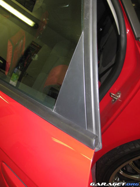

Någon som vet hur man får loss dessa trekanter på bakdörrarna? Tänkte drapera dom med kolfiber också wink
http://www1.garaget.org/gallery/archive/104952/752686_t0xvva.jpg
Trekantstäckplatta
¤    Före demontering: Demontera fönsterramen och fönsterhissen.
¤    Skruva loss skruven och ta bort täckplattan åt sidan.
skicka ett pm med din e-mail så kan jag skicka bild om du vill...
