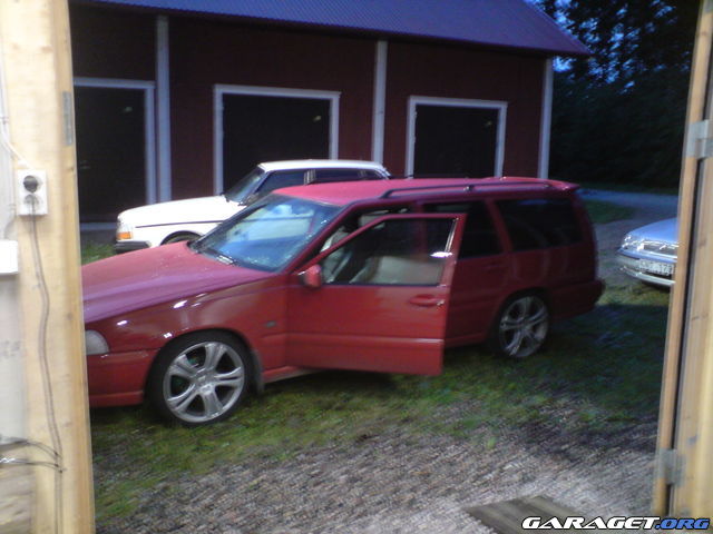

Målet för våren 2010
https://www1.garaget.org/gallery/archive/94109/694489_iib7k6.jpg

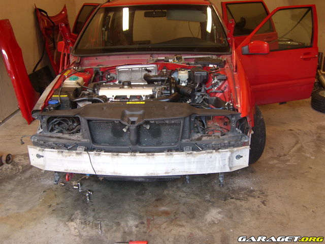

Utgångsobjektet väntar på operation "Elchkönig" wink

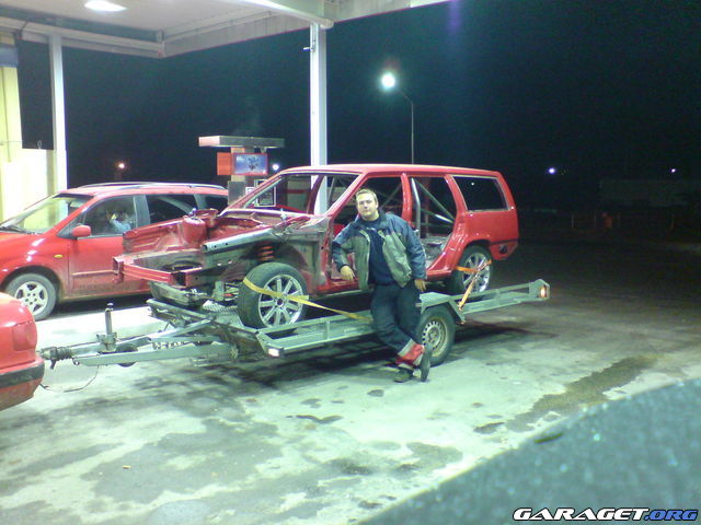

https://www1.garaget.org/gallery/archive/94109/694490_jsxxo1.jpg
Demonteringen påbörjad, känns sådär i magen smile

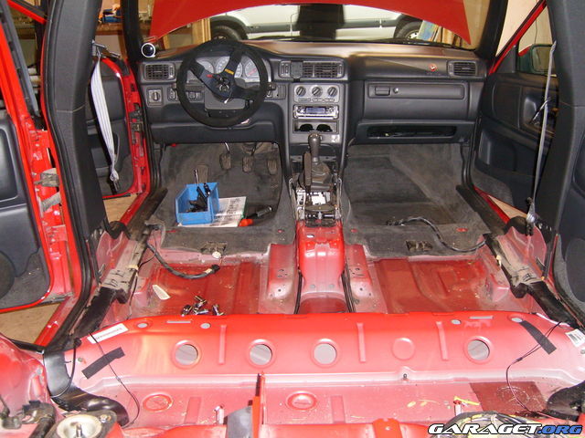

https://www1.garaget.org/gallery/archive/94109/694492_jeeey7.jpg
Bilen tappar vikt! smile

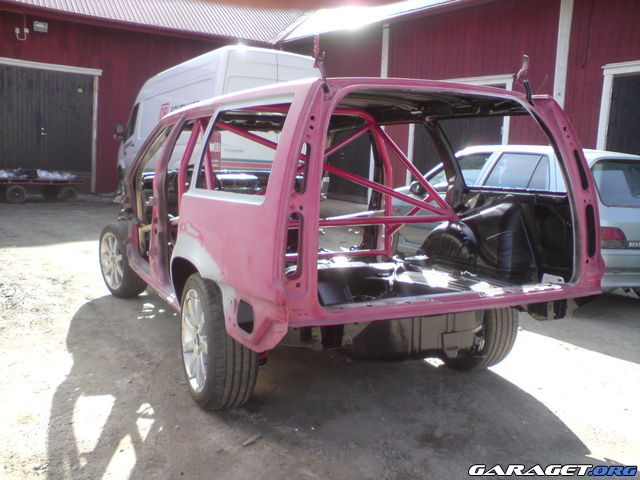

https://www1.garaget.org/gallery/archive/94109/694505_908ry2.jpg
Buren från KBT svetsad och klar, dags för lite färg! smile

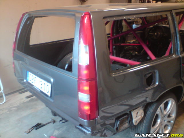

https://www1.garaget.org/gallery/archive/94109/694515_5wf6ve.jpg
bilen är nu äntligen hemma efter lackningen big_smile fint:P

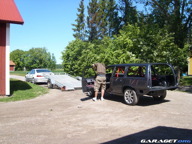

https://www1.garaget.org/gallery/archive/94109/694517_zmaj0f.jpg
dom lackade delarna börjar komma på plats big_smile

27 juni 2009
Trevligt projekt
Måste dock fråga om det verkligen är KBT Safety som byggt buren -
ser verkligen inte ut att vara rätt byggt i mina ögon sad (hoppas jag har fel)
det inringade röret sitter fel. - det skall sitta som jag markerat blått:
Vid en hård smäll framifrån eller i sidan så kommer din huvudbåge att
knäckas rätt omgående.

KHRacing skrev:
Trevligt projekt
http://www.geting.se/image.php/180274-bur.jpg
kollar man bilden lite längre upp när bilen står på kärra så finns inte ens dom stagen så det verkar va efter monterat när han fått hem den
Senast redigerat av offarn (28 juni 2009)

KHRacing skrev:
Trevligt projekt
Tjena! Jag är med o bygger på detta projekt! Buren är inhandlad som byggsats på KBT Safety (första V70 buren som dom tillverkat smile men monterad och svetsad av oss. Jag förstår vad du menar med din förklaring om att "diagonalrören" sitter fel, och det kanske det gör. Det enda jag vet är att dom rören som skulle sitta där inte räckte över som "det rätta" i din skiss vilket gjorde att vi antog att dom skulle sitta så som vi svetsat. Om detta är en miss från KBT, oss eller helt enkelt rätt vet jag dock inte. Det bör poängteras att detta är den första buren vi byggt och att vi absolut inte är några experter! Men att det är kul är en sak som är säker!
/Olle
