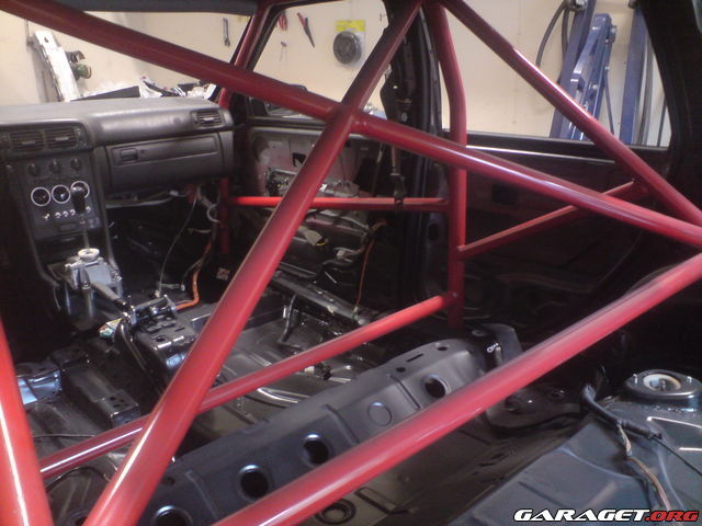

Måste dock fråga om det verkligen är KBT Safety som byggt buren -
ser verkligen inte ut att vara rätt byggt i mina ögon sad (hoppas jag har fel)
det inringade röret sitter fel. - det skall sitta som jag markerat blått:
Vid en hård smäll framifrån eller i sidan så kommer din huvudbåge att
knäckas rätt omgående.
http://www.geting.se/image.php/180274-bur.jpg
Tjena! Jag är med o bygger på detta projekt! Buren är inhandlad som byggsats på KBT
Safety (första V70 buren som dom tillverkat smile men monterad och svetsad av oss. Jag
förstår vad du menar med din förklaring om att "diagonalrören" sitter fel, och det kanske
det gör. Det enda jag vet är att dom rören som skulle sitta där inte räckte över som
"det rätta" i din skiss vilket gjorde att vi antog att dom skulle sitta så som vi svetsat.
Om detta är en miss från KBT, oss eller helt enkelt rätt vet jag dock inte. Det bör
poängteras att detta är den första buren vi byggt och att vi absolut inte är några
experter! Men att det är kul är en sak som är säker!
/Olle
Jag är inte heller någon expert på burar, men det röret sitter fel i mina ögon o det
verkar som att ni fått felaktig längd på detta från KBT :-(

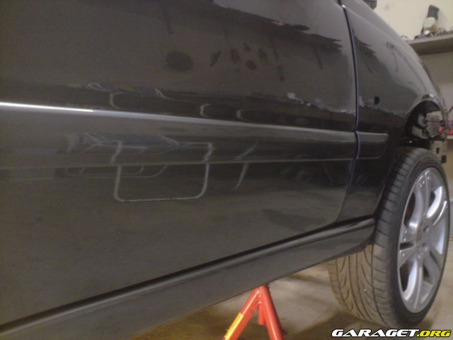

https://www1.garaget.org/gallery/archive/94109/712907_s0s194.jpg
äntligen är listerna ditsatta på bilen smile

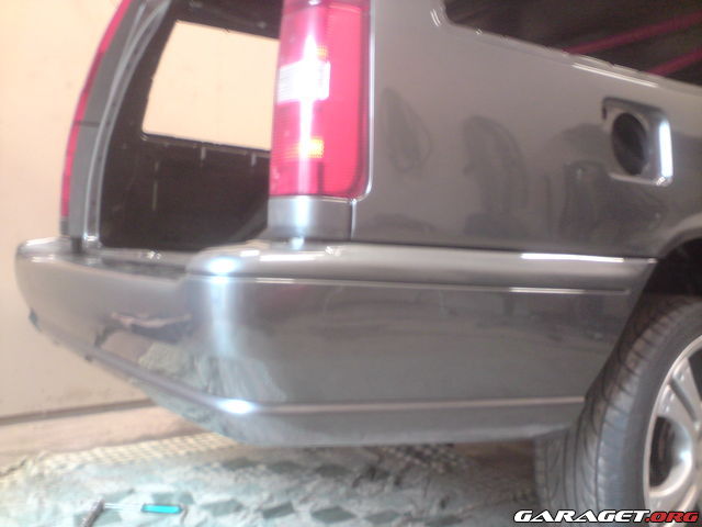

https://www1.garaget.org/gallery/archive/94109/712919_sl15gd.jpg
efter mycke om och men så fick även dit "baken" på bilen. tog en stund att få den i rätt höjd så att inte bakluckan tog i...
