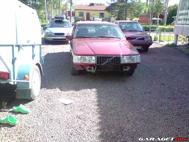

Ny in köpt
Så här såg den ut när de köptes smile

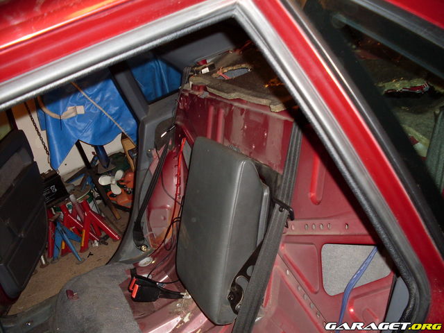

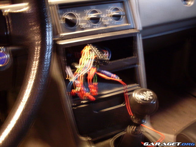

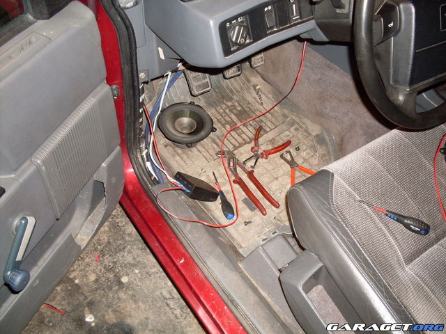

Tog ur gammla sterion:D , så var de en  lågnivåkabel där givetvis gick ja bak och kolla hitta ingen där
Sen när ja tog ur baksätet för att ta ut hatthyllan så låg den avklippt och fin hmm  ,  *dålig kval*
https://www1.garaget.org/gallery/archive/112643/706627_jq4z3b.jpg
https://www1.garaget.org/gallery/archive/112643/706623_mr0iqn.jpg

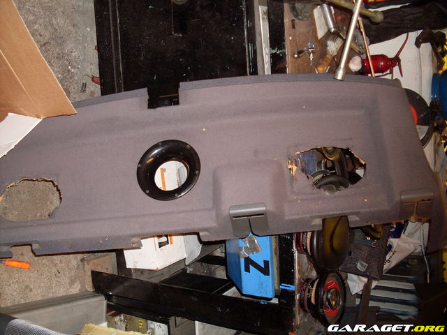

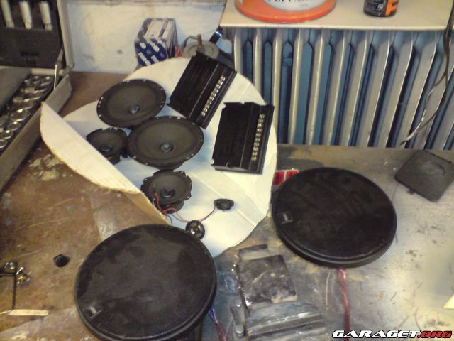

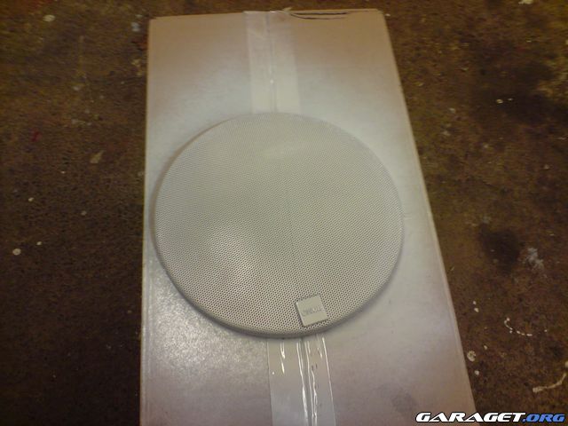

ur med org högtalarna tongue
https://www1.garaget.org/gallery/archive/112643/706631_5f5xpc.jpg
In med de nya *de är i kartongen * de andra är gammla skiten smile
https://www1.garaget.org/gallery/archive/112643/706669_607ex2.jpg
Sen ryktes baksättet och hatthyllan ur big_smile

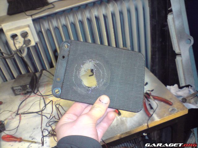

Gjorde nåra oseriösa håll , och ett seriöst för basporten , smile
Har inge bild på hur hatthyllan blev men en filmsnutt får duga, en en kik på sterion big_smile

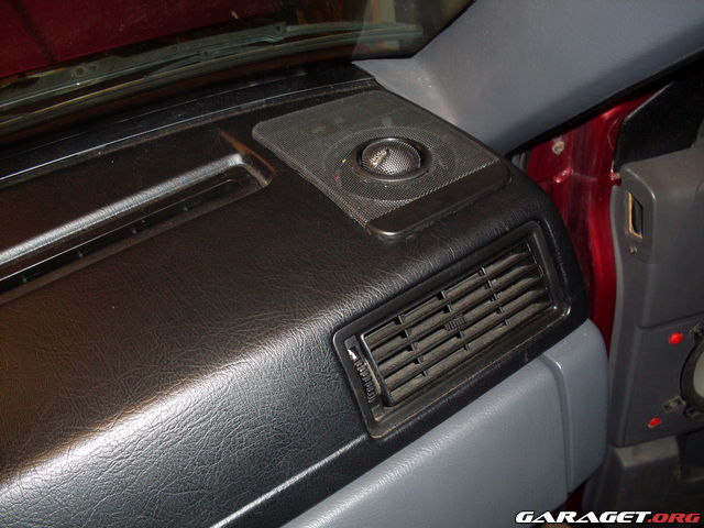

Klippte håll för diskanterna big_smile
https://www1.garaget.org/gallery/archive/112643/706650_6vmj93.jpg
Klart smile

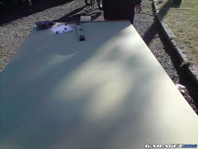

Bas virke cool
https://www1.garaget.org/gallery/archive/112643/707163_2v8fcf.jpg
https://www1.garaget.org/gallery/archive/112643/707171_zpwxsh.jpg

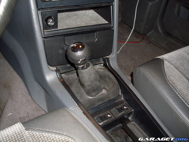

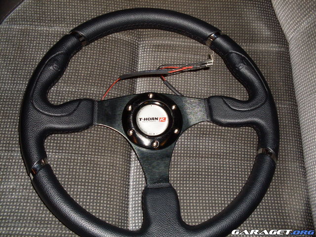

Bytt ratt ochså och knopp smile
https://www1.garaget.org/gallery/archive/112643/706703_fpru0x.jpg

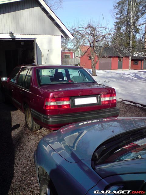

Börja med att laga rost som ni ser smile även på  v-framskärm hmm ingen ny bil direkt big_smile
Sen åkte ja till skroten hämta nya delar rost fria tongue
https://www1.garaget.org/gallery/archive/112643/687849_rnf2o5.jpg
https://www1.garaget.org/gallery/archive/112643/687850_qytexq.jpg

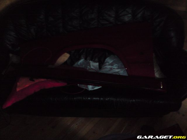

Som senare åkte på lack, Precis kommit hem även en smyg titt på R-vingen , som inhandlades big_smile

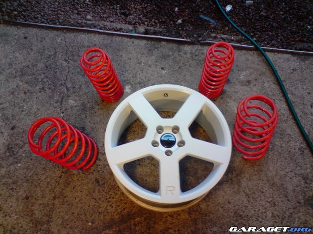

Sen köpte ja även säkningsats
https://www1.garaget.org/gallery/archive/112643/701166_qkleuc.jpg
Plus min fina vit R-fälg ska bli slangvinda big_smile

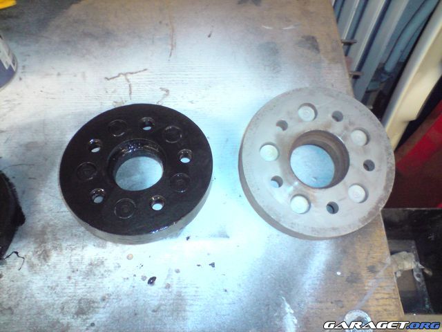

Spacers:D
Måla ´*Spacerna* smile

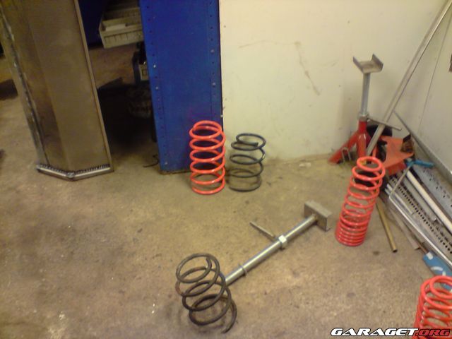

Fjädring
Böt även fjädrar big_smile
https://www1.garaget.org/gallery/archive/112643/709677_q6shzw.jpg

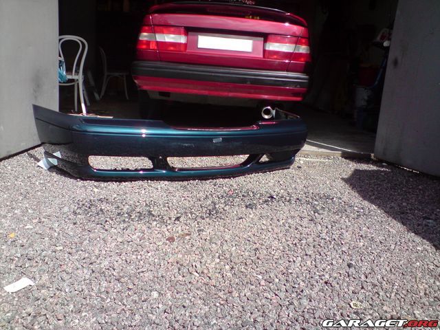

Så blir åka till skroten hämta en ny kofångare sen startar bygget på riktig wink

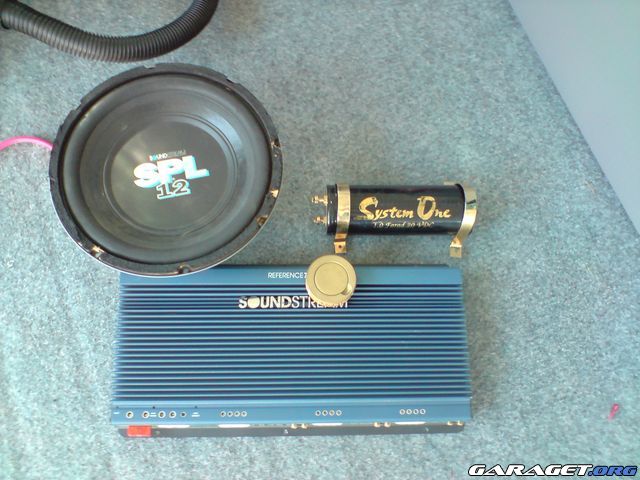

Men paket kom idag ! big_smile
https://www1.garaget.org/gallery/archive/112643/717164_1g6vz8.jpg
bas x 2 kond . och slt steg
spl 12" x2 . soundstream slutsteg big_smile

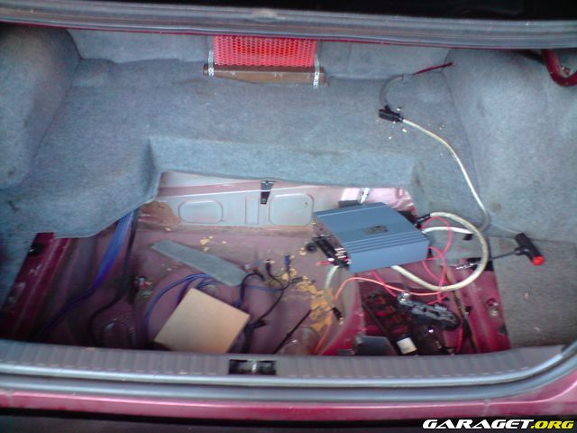

Garaget igen efter ett långt break smile
https://www1.garaget.org/gallery/archive/112643/743897_q18q8v.jpg
gammalt

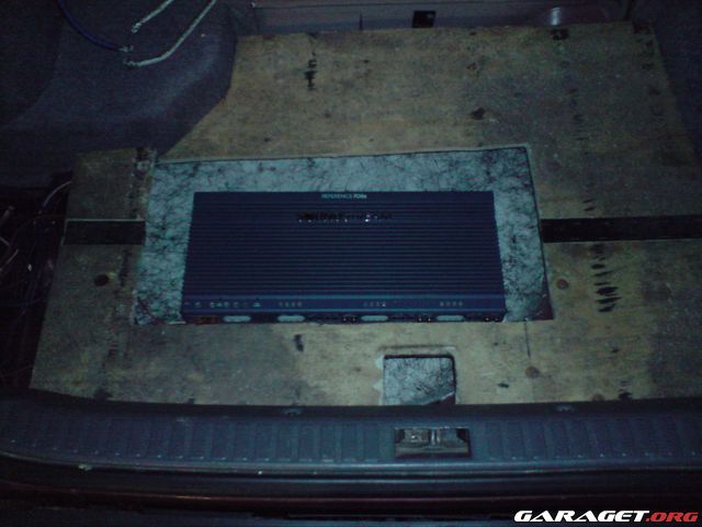

Börja med att städar ur i bak  efter gammla ljudet såg inte så fint ut sad
https://www1.garaget.org/gallery/archive/112643/743898_geas37.jpg

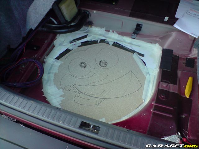

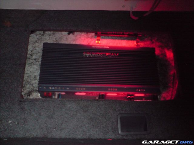

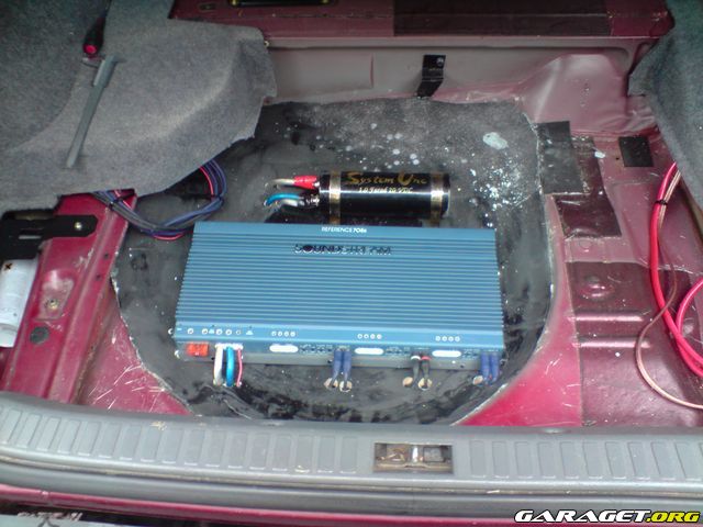

Sen lite malla till resvhjuls baljan smile
https://www1.garaget.org/gallery/archive/112643/743899_tuqljc.jpg
Nästan klart
typ så blev de smile
https://www1.garaget.org/gallery/archive/112643/743901_kz89bf.jpg
Så
prov moterat ska lackas och slipas lite mer ( bara grundfärg)

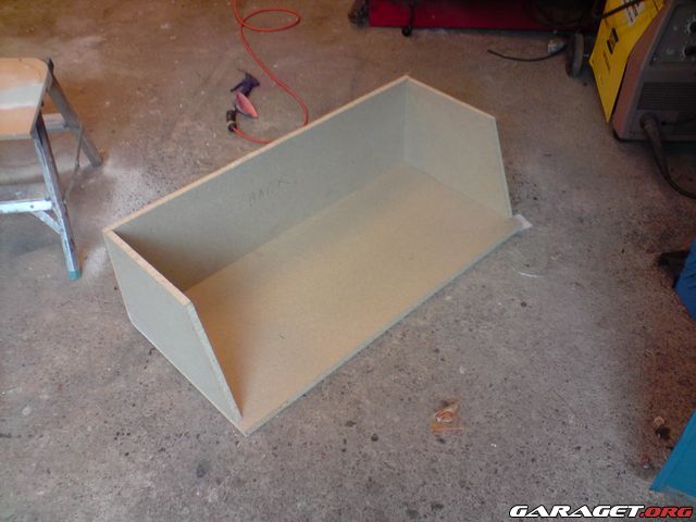

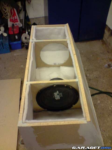

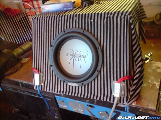

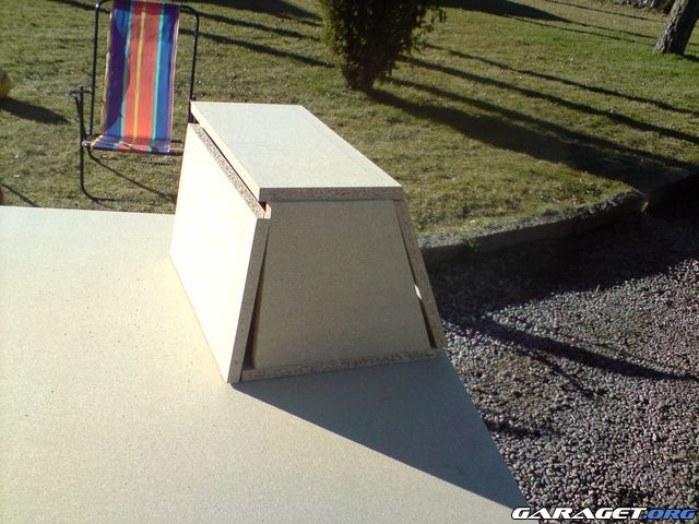

Baslådan Sen drog ja ihop baslådan lite bara så ne får en överblick smile
i de blir 2 spl 12"

så dax igen liten update
https://www1.garaget.org/gallery/archive/112643/747894_9fmezh.jpg
Lådan snart klar

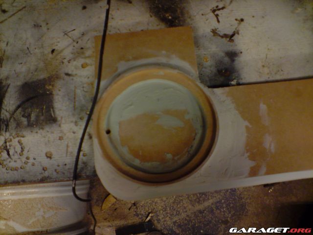

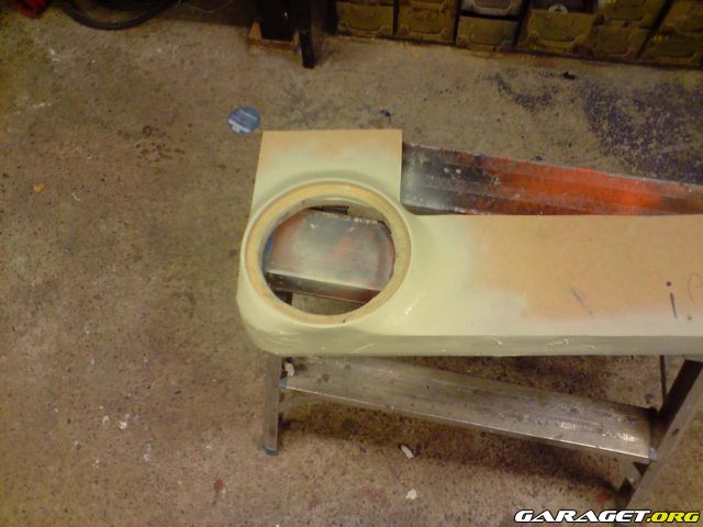

Diskant hållarna
Den högra börjar ta form nu smile, Vänstra får torka under natten
https://www1.garaget.org/gallery/archive/112643/783700_e7tqjf.jpg

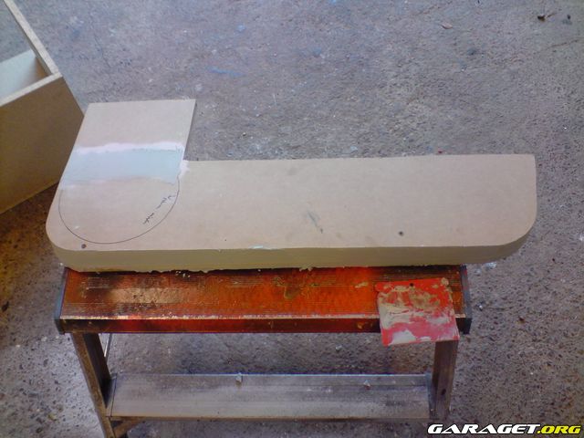

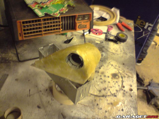

Diskanthållare
Gjorde lite mall till den vänstra
https://www1.garaget.org/gallery/archive/112643/784322_yhotyh.jpg

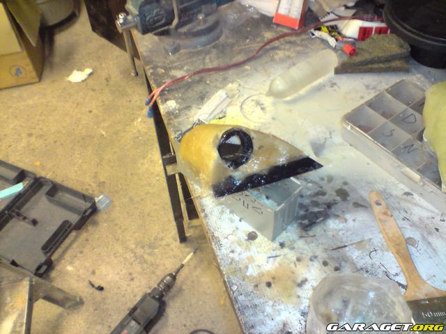

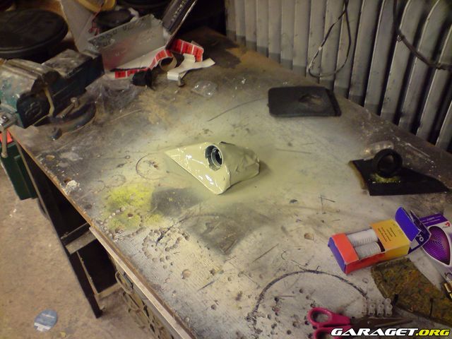

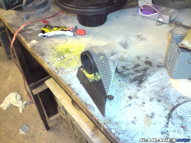

Diskanthållare
Sen plastade ja in den vänstra
https://www1.garaget.org/gallery/archive/112643/784324_zh27nm.jpg
Diskanthållare
Och plastade in den högra

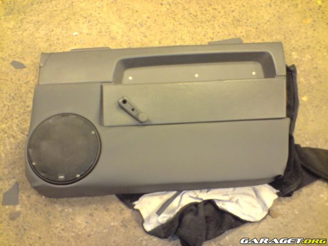

Dörrsidan
Första gånga ja klär in nått , så de blev sådär roll
Men träning ger ju färdighet så de kan ju bara bli bättre o bättre wink
