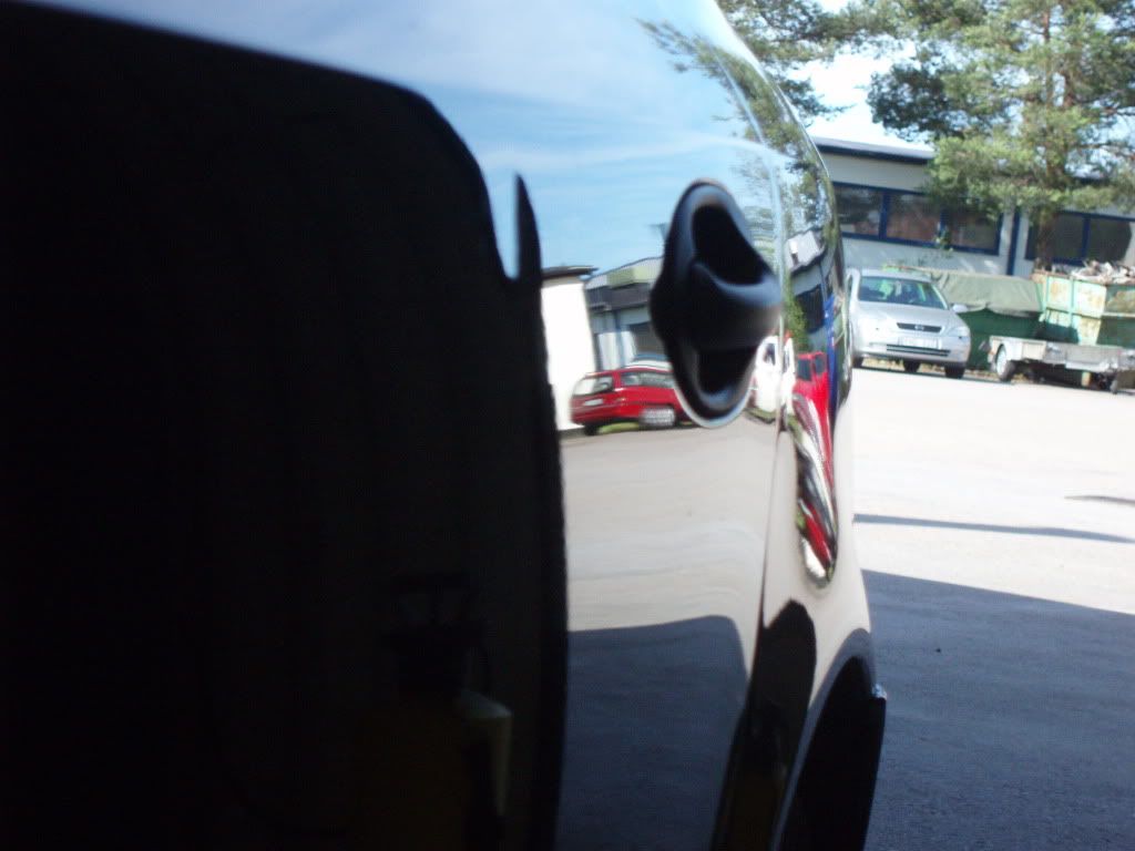

Rikt utan lackering är mitt enda seriösa tips.
Bucklan:
http://i173.photobucket.com/albums/w78/Bilpedanten/P6251754.jpg

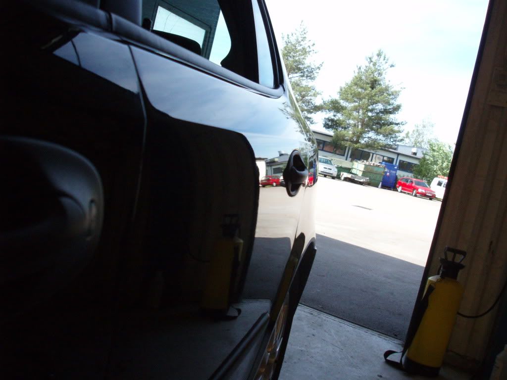

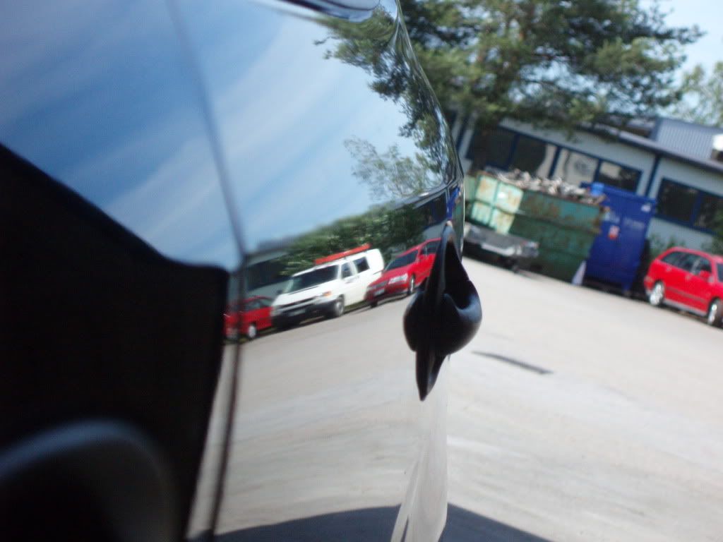

Ingen buckla:
http://i173.photobucket.com/albums/w78/Bilpedanten/P6251755.jpg
http://i173.photobucket.com/albums/w78/Bilpedanten/P6251757.jpg

Visst går det:) Kan lova dig att det blir snyggare att rikta utan lackering och sedan pensla i där lacken nu släppt.
Istället för att spraybättra. Kommer inte att bli bra om man inte vet exakt vad man håller på med.
