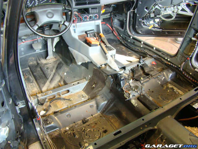

Det mesta ur golvet rensat.
https://www1.garaget.org/gallery/archive/42263/709422_o9n2sh.jpg

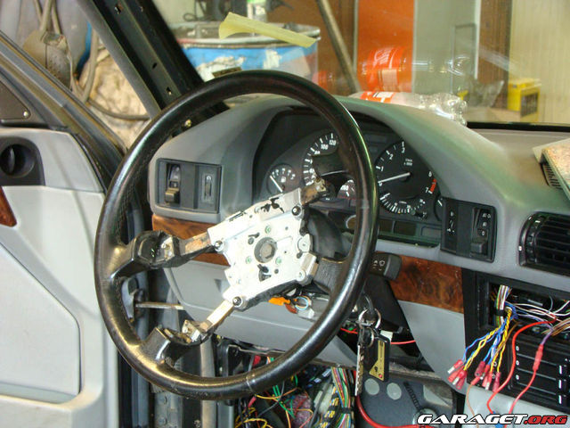

Ratten rensad.
https://www1.garaget.org/gallery/archive/42263/709424_5fphdp.jpg

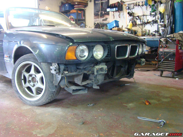

Ena lampan borta
https://www1.garaget.org/gallery/archive/42263/709428_iw4fxg.jpg

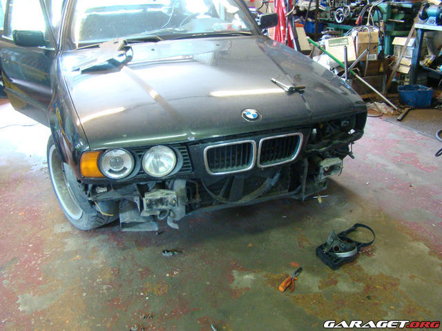

Allt borta som ska bort i fronten (:
https://www1.garaget.org/gallery/archive/42263/709429_0ohg8w.jpg

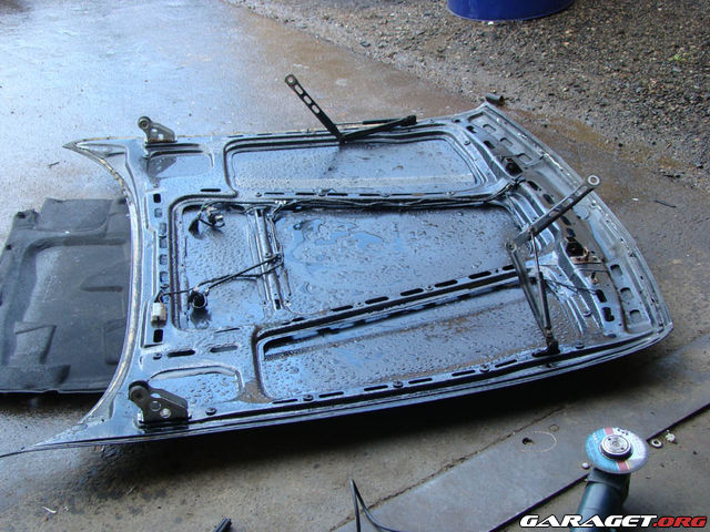

Huven borta
https://www1.garaget.org/gallery/archive/42263/709430_qf4n1u.jpg
Huven före
https://www1.garaget.org/gallery/archive/42263/709431_lh4qxh.jpg

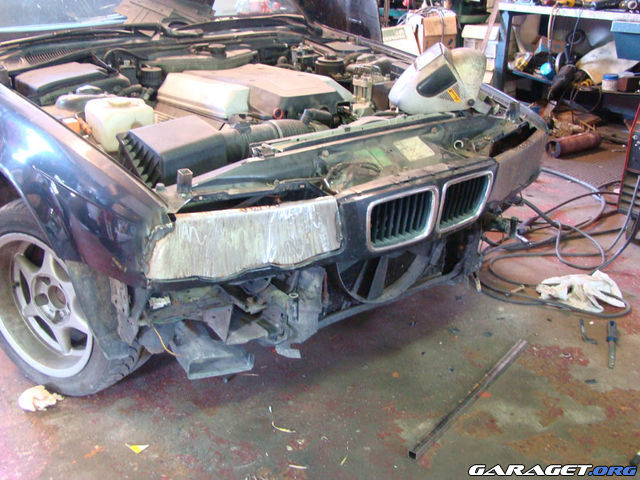

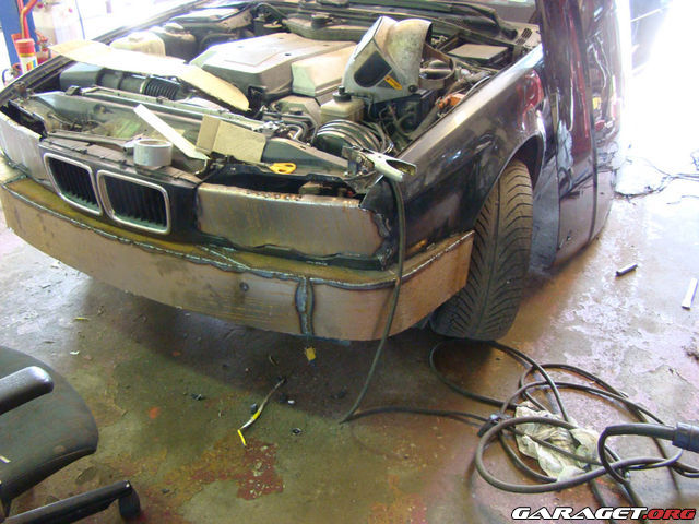

https://www1.garaget.org/gallery/archive/42263/710929_ifvbcl.jpg
Gårdagens jobb smile Lamphålen igen svetsade

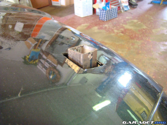

https://www1.garaget.org/gallery/archive/42263/710931_ahstu2.jpg

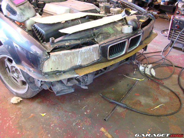

övrekanten på stötfångaren
https://www1.garaget.org/gallery/archive/42263/710932_z91quf.jpg
Andra delen på stötfångaren
https://www1.garaget.org/gallery/archive/42263/710933_8u6562.jpg
Tredje och sista delen på smile Gasen tog tyvärr slut så jag kunde inte svetsa färdigt allt sad

Hmm funderar lite på hur du bygger....
Fronten: Skulle det inte vara bättre att ta bort grillen med och sen sätta nät i typ hela fronten för mera kylning?
Sen kommer den bli väldigt framtung då du har en V8 i fram samt typ inget över bakhjulen, kommer nog inte bli mycket fäste känns det som då bränsletanken inte får vara större än 10 L.

Fronten: Kommer kapa ut ur stötfångaren och sätta nät där, jag bygger den så att den ska se så original ut som möjligt smile
Den v8an är inte överdrivet tung så det ska nog fungera, men det är som du säger med bakänden, den blir jätte lätt. Men det löser vi med att fylla reservhjulsbaljan med betong big_smile
