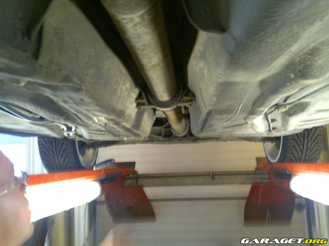

tatt ner de gammla systemet.
https://www1.garaget.org/gallery/archive/67390/709240_e8hmxn.jpg

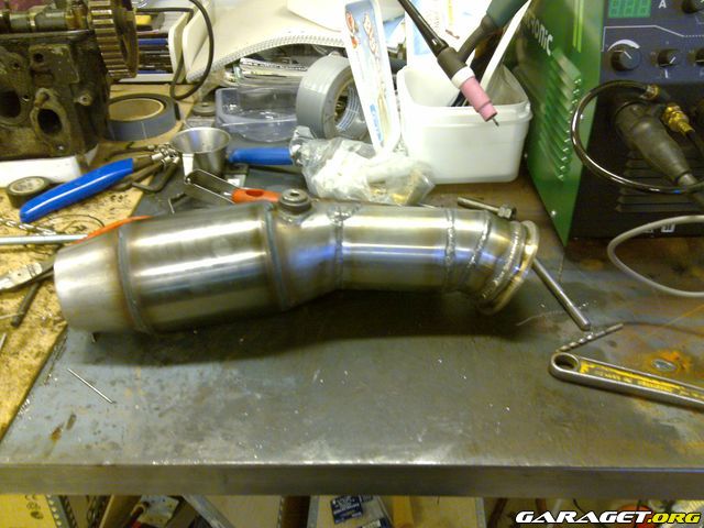

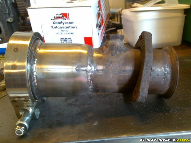

använde bultflänsen mot downpipen för att göra en addapter över till 3" följt av V-bands anslutning.
https://www1.garaget.org/gallery/archive/67390/709242_6921oq.jpg

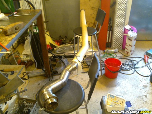

de var den enkla biten de.
https://www1.garaget.org/gallery/archive/67390/709243_xjsosa.jpg
börjar bli lite knepigare nu...
https://www1.garaget.org/gallery/archive/67390/709244_zjffbz.jpg

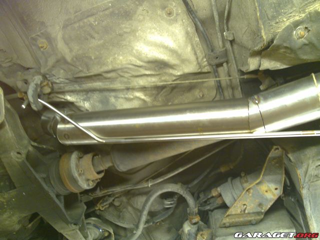

O ännu knepigare+tajt:P

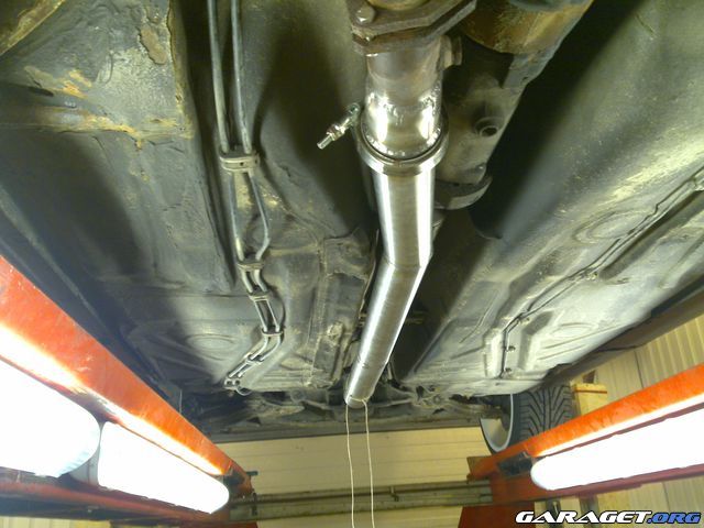

https://www1.garaget.org/gallery/archive/67390/709245_7snvvz.jpg
vart rätt krokigt men de kom hela vägen över bakvagnen, åker även på avgasbandage här.

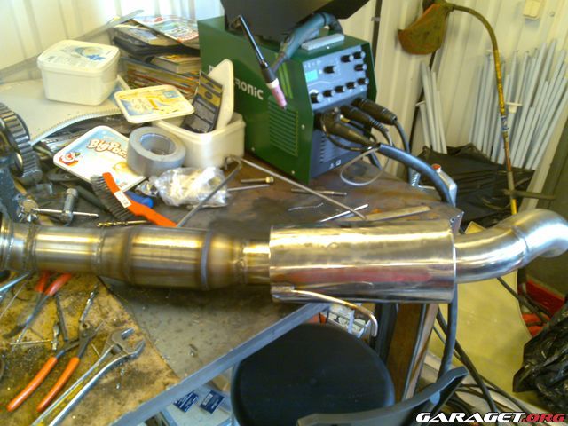

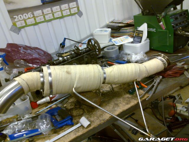

https://www1.garaget.org/gallery/archive/67390/710377_ittgym.jpg
slutröret klart för avgasbandage.
https://www1.garaget.org/gallery/archive/67390/710379_ir04qq.jpg
klart för montering.

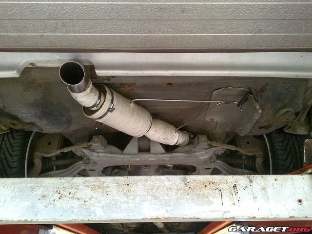

Så lite uppdate.

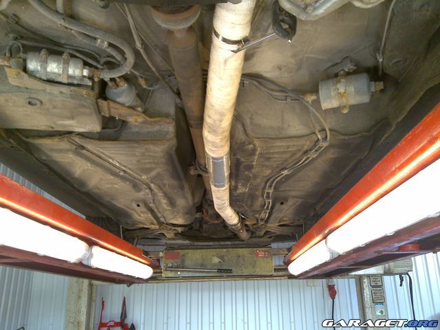

https://www1.garaget.org/gallery/archive/67390/711454_q8tq0d.jpg
där sitter framsystemet bandagerat, satte en plåt på lägsta punkten så bandaget inte går åt he...
https://www1.garaget.org/gallery/archive/67390/711464_1anvlw.jpg

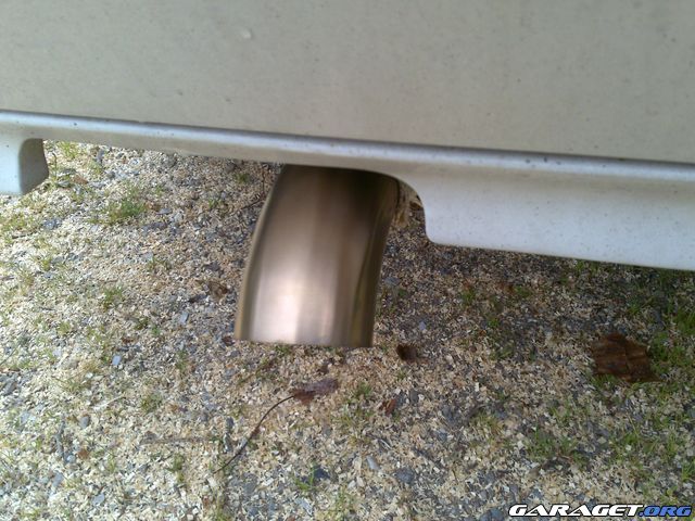

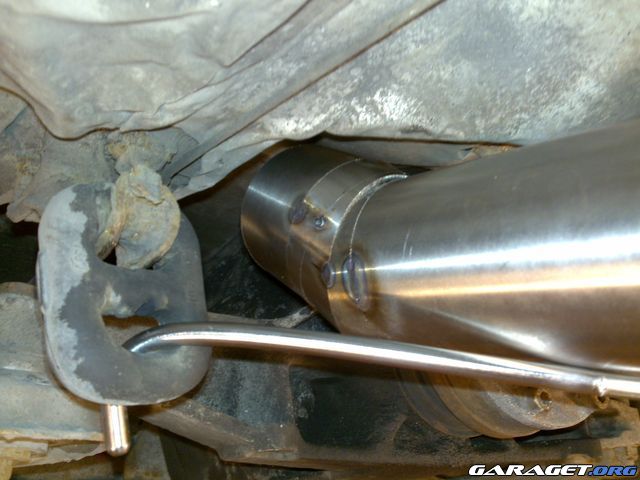

slutröret på plats och vart riktigt najs!
https://www1.garaget.org/gallery/archive/67390/711466_itepjd.jpg

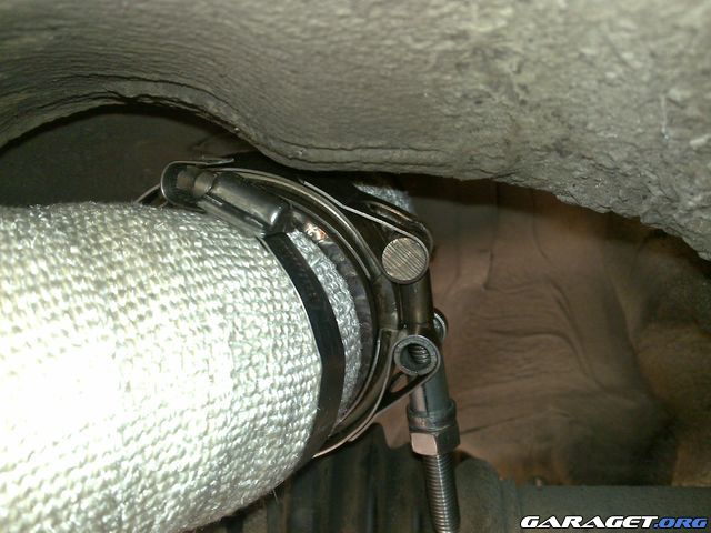

V-bandsklämmor är underbara:P
https://www1.garaget.org/gallery/archive/67390/711467_08as21.jpg

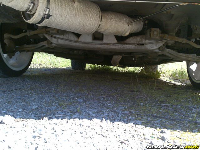

koll av markfrigång: skitbra!
https://www1.garaget.org/gallery/archive/67390/711468_vziqom.jpg

men varför avgasbandage hela vägen bak? finns inga bränsleledningar i tunneln eller något annat vitalt i tunneln som kan ta skada av lite värme väl..?
riktigt fint avgassystem med fina svetsar och allt! smile 3" hela vägen bak eller 2,5"? det fick betydligt bättre passform än mitt system iaf! big_smile

Katten längst bak sådär kan bli lite krångel, min kat som sitter längst fram tappar värmen väldigt fort, så hcvärde på tomgång stack iväg fort.
