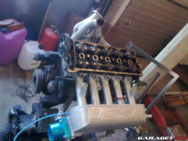

https://www1.garaget.org/archive/89/88422/93506/93506-2160186.jpg
Provmontering av insug och grenrör. Planerna på en brutal tioventilare har lagts på hyllan till förmån för denna topp från en 7A motor. Kammarna lär duga till mer än fem hästar:)

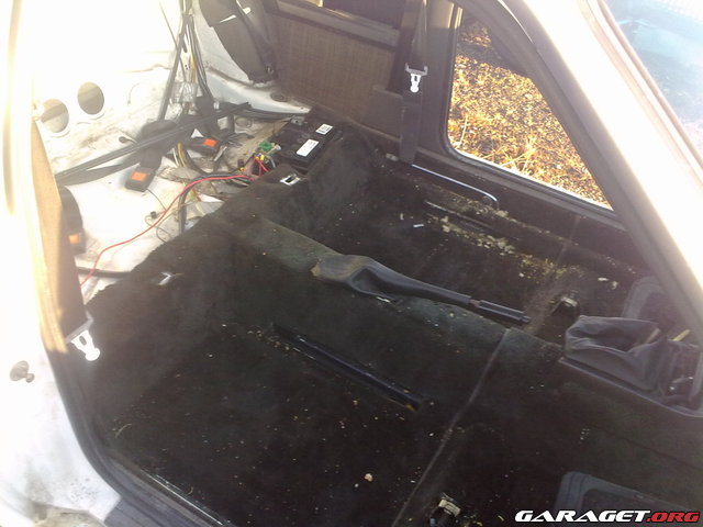

https://www1.garaget.org/archive/89/88422/93506/93506-2160193.jpg
En halvtom kaross.
