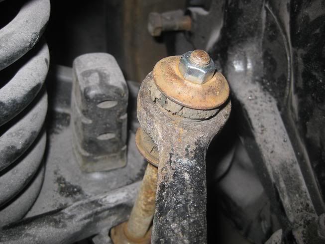

http://i290.photobucket.com/albums/ll244/Cpt_Tuttle/2010-05-26002.jpg
Och här är ett bevis på att jag tydligen haft den här bilen alldeles för länge.
Har ju inte haft några bra krängningshämmarstag till 140 liggandes...
Dyra som fan att köpa i förhållande till hur lite grejer man får också...  :evil:
Och för långa.
Så tanken har varit att svarva sig nya grejer...men mer inspirerande jobb än så finns ju... Inte tungt eller svårt, bara oerhört gäspningsframkallande.
Tills jag gick och kollade på en PV-framvagn som låg bakom lagårn...ÖÖÖH, de stagen har ju sisådär alldeles perfekt längd....  :?
Så nu har jag i alla fall krängaren på plats efter bara tre år...  :roll:
När de uppenbara grejerna går en förbi så har man hållt på för länge.
Det är inte första gången något sådant här händer på den här bilen...fasen, jag måste satsa på att bli klar någon gång.
Givetvis ska de avrostas och målas...det är bara testmontering.
Innan ni klagar på styrstaget, det är bara provisoriskt...
http://i290.photobucket.com/albums/ll244/Cpt_Tuttle/2010-05-26004.jpg
Dock gjorde jag en liten tankemiss och beställde bara krängningshämmarbussningar till ENA sidan... men vad fasen...byta de här? Nää, de är ju perfekta!  lol
http://i290.photobucket.com/albums/ll244/Cpt_Tuttle/2010-05-26003.jpg
Har man sett det här förr? STÖN!

Jo, det fanns dessa praktiska plastbussningar med låsbleck i dem... Så nu har man det problemet löst i dörrlåsen.
http://i290.photobucket.com/albums/ll244/Cpt_Tuttle/IMG_0717.jpg
Så nu ser det ut så här, Opel Ascona C centrallåsmotor i botten på dörren, ett ombockat stag från innerhandtaget till Opel Omega A...
http://i290.photobucket.com/albums/ll244/Cpt_Tuttle/IMG_0718.jpg
...som sitter i bearclawlåset med plastbussningen från LTDn... Snacka om ett jävla hopplock. Men det fungerar... Dock kommer man nog få sätta en extra returfjäder till låset ändå...det gick lite för tungt med bussningen på plats.
