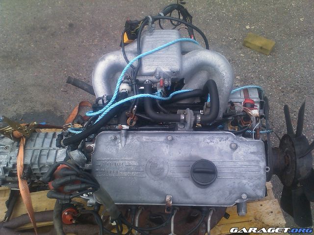

motor nr 2 ( skitmotorn)
Har tvättat av 2an lite så den inte ser alldeles för jävlig ut när den ska i, är lur på om jag ska lacka den oxo, går ju ganska fort...

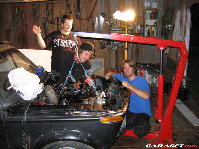

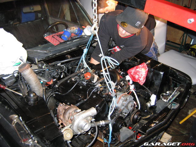

Har lyft ur motorn idag.. blev lite impulsjobb, tänkte inte meka alls med bilen idag men jag hade ju inget annat för mig endå så, varför inte? smile
https://www1.garaget.org/gallery/archive/62592/715918_pcm44f.jpg
motorlyft ala riksbonde! (har fått låna en riktig men orkade inte vänta 2 dagar på den)
https://www1.garaget.org/gallery/archive/62592/715947_wk8hj9.jpg
se på fan det gick! inte alls dumt för att vara gjort av en person,spännband och virke smile

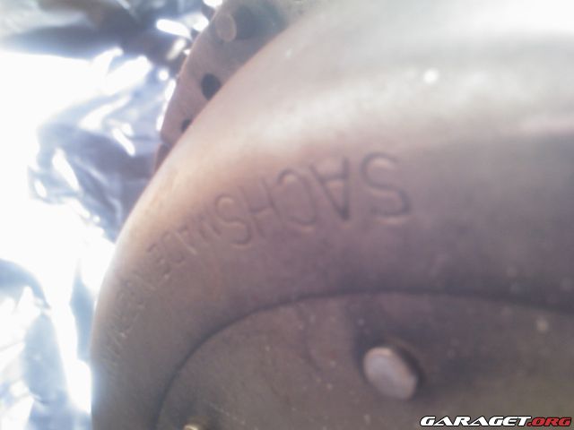

hm, ser ju lovande ut... har jag fått en bonus?
https://www1.garaget.org/gallery/archive/62592/715951_6kc8t9.jpg
mycket riktigt! tack för den tryckplattan!!! (hade ingen aning om att den satt där)

Jasså det var någon som köppte den! (menar inget negativt men tänkte själv åka och kolla på den). Lycka till Vad är det för tryckplatta föresten?

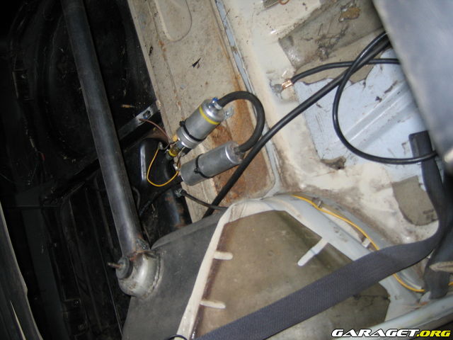

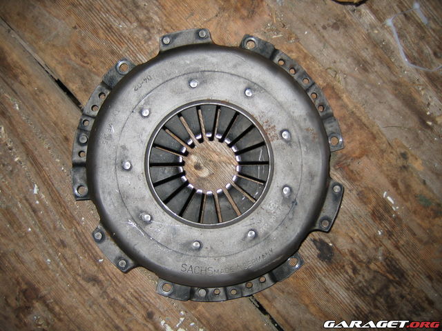

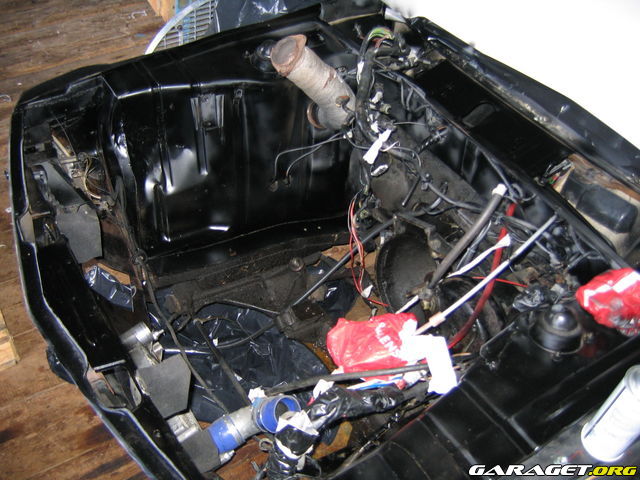

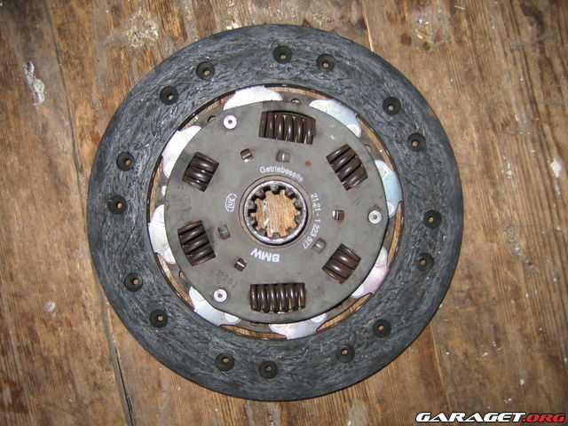

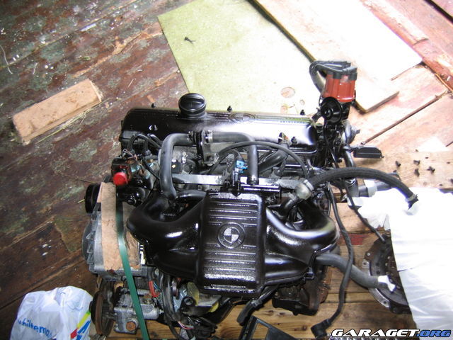

Har jobbat lite idag på kärran, blev en lackning av motorutrymmet samt lackade jag nya motorn, blev faktiskt rätt bra med tanke på att det är slitåsläng motorn.. pumpen sitter där den ska och tryckplattan och kopplingen är genomgångna... har jag lite tur får jag motorlyften idag/imorgon och då åker motorn i imorgon.. vilket skulle kunna med en jävla tur betyda att jag provstartar imorgon!
https://www1.garaget.org/gallery/archive/62592/717551_aluii5.jpg
nylackad (färgen är torr)
https://www1.garaget.org/gallery/archive/62592/717552_i5fi6x.jpg
blev en ganska stor skillnad även här!
https://www1.garaget.org/gallery/archive/62592/717555_xdlbbr.jpg
lite soppa behövs ju alltid! smile bosch pump

tryckplattan

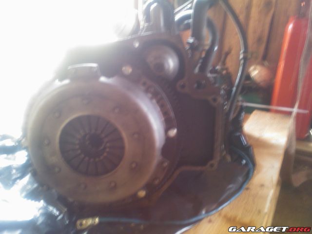

https://www1.garaget.org/gallery/archive/62592/717561_uk3vfj.jpg
325 koppling, som ny

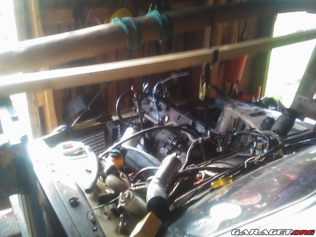

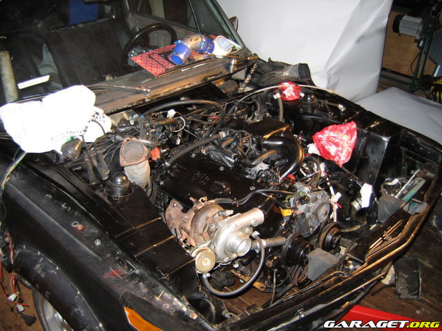

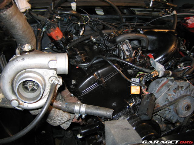

Nu är motorn i och turbon på plats!!! el och slang dragning imorgon sen borde det gå att starta upp buset! smile
https://www1.garaget.org/gallery/archive/62592/718438_xaa7w5.jpg
bonden mekar vidare
https://www1.garaget.org/gallery/archive/62592/718440_xalvx4.jpg
yäy splinesen är på!!!

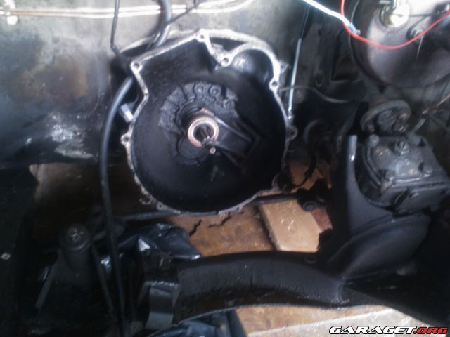

https://www1.garaget.org/gallery/archive/62592/718441_pnco67.jpg
på plats! big_smile
https://www1.garaget.org/gallery/archive/62592/718442_nbfo5s.jpg
snart snurrar nog den utan att man ger den fart med fingrarna! smile
https://www1.garaget.org/gallery/archive/62592/718444_utbifa.jpg
tyvärr dog den stackarn på väg hem från garaget..
