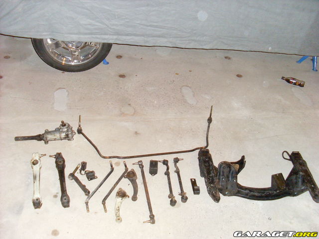

rivit framvagnen, ska lämnas bort på blästring så snart som möjligt!
https://www1.garaget.org/gallery/archive/62592/866144_gezdzf.jpg
https://www1.garaget.org/gallery/archive/62592/866145_0udkxk.jpg
done

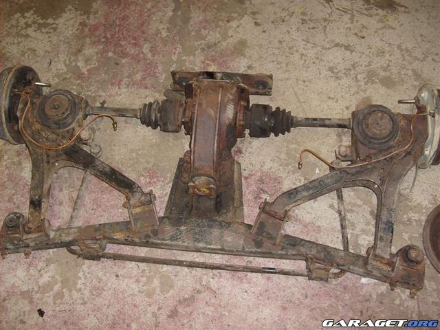

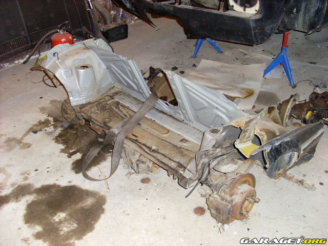

Har "lossat" bakvagnen från e30in som jag fick ta den ifrån.
https://www1.garaget.org/gallery/archive/62592/868791_zzlvhe.jpg
Om man vill ta lös en bakvagn så ska man göra det försiktigt och utan att skada karossen den satt fast i! Det är viktigt att behålla dessa E30is i bra skick!

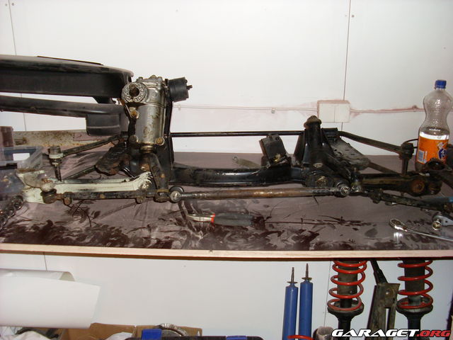

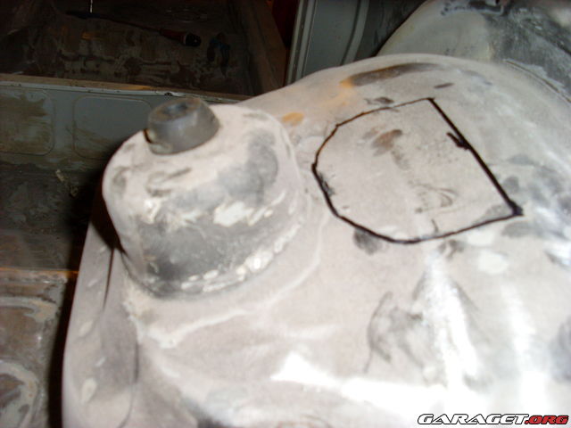

Sådärja.. nu är den "nya" bakvagnen i garaget med diverse "plåt" wink har även börjat polera upp styrsnäckan samt mätt ut lite för vart dom nya stötdämpartornen ungefär hamnar.. blir en viss skillnad. Nu gäller det bara att hitta någon som kan svetsa dit den åt mig, då jag inte kan själv.. samt att det krävs en del kunskap för att få dit den rakt och i rätt vinkel! (detta bekymrar mig någe jävulskt!)
https://www1.garaget.org/gallery/archive/62592/868949_ydinvx.jpg
tog med lite extra plåt för att det ska bli enklare att få in alla fästen och vinklar i nya bilen.
https://www1.garaget.org/gallery/archive/62592/868951_gfz644.jpg
innan polering
https://www1.garaget.org/gallery/archive/62592/868954_8srib8.jpg
lite bättre
https://www1.garaget.org/gallery/archive/62592/868955_1g45ig.jpg
här hamnar ungefär dom nya stötdämpartornen

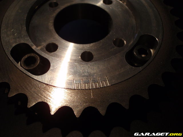

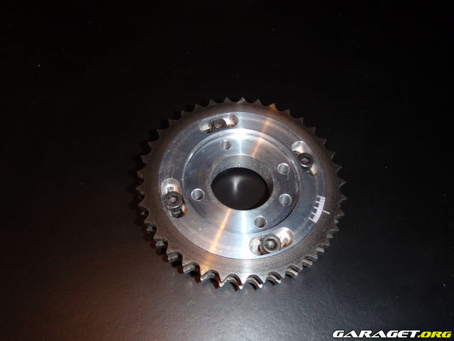

Fick hem mitt efterlängtade ställbara kamdrev idag smile
https://www1.garaget.org/gallery/archive/62592/885146_x2jt9l.jpg
ställbart kamdrev
https://www1.garaget.org/gallery/archive/62592/885149_qehg1g.jpg
graderat

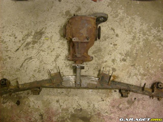

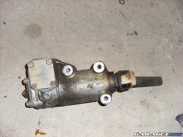

Robert Ajdén hjälper mig som sagt med lite arbeten som jag helt enkelt inte klarar av själv.. han är grymt duktig! Spana in hans hemsida
www.ajden.se
https://www1.garaget.org/gallery/archive/62592/885365_envf5a.jpg
före

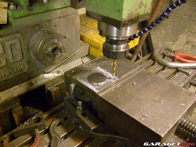

https://www1.garaget.org/gallery/archive/62592/885366_38ljr5.jpg
Ajdén började med att fräsa ut en hållare för diffklumpen som ska skruvas i pinjongen för att på så sätt fixaera den nya klumpen på samma ställe som den gamla.
https://www1.garaget.org/gallery/archive/62592/885367_x38t8n.jpg
allt det gammla bortkapat och den nya klumpen sitter fast i fästet.

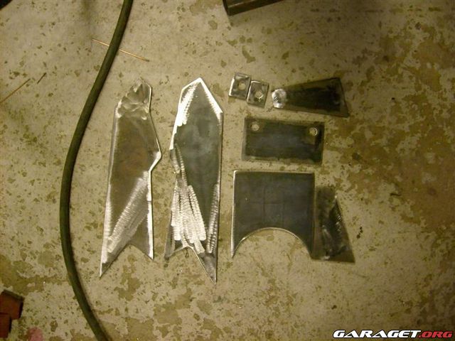

https://www1.garaget.org/gallery/archive/62592/885368_554oe0.jpg
Ajdén skär ut delarna som ska bli nya diffklumpsfästet:

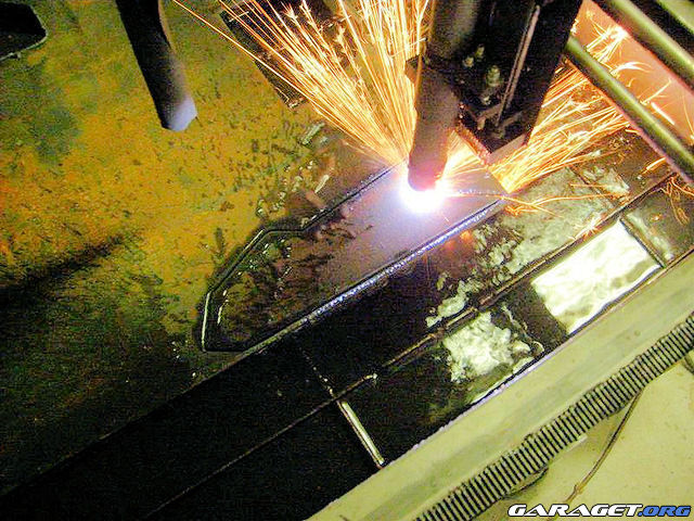

https://www1.garaget.org/gallery/archive/62592/885369_wr8w8k.jpg
Delarna utskurna och finslipade i morn blir det för Ajdén att börja bygga ihop allt.

Diff-fäste ready
http://lh6.ggpht.com/_4MPFSnjHbY4/S60dJwARAqI/AAAAAAAAAGE/DdBBGTfoWfo/s800/bakaxel5.jpg
