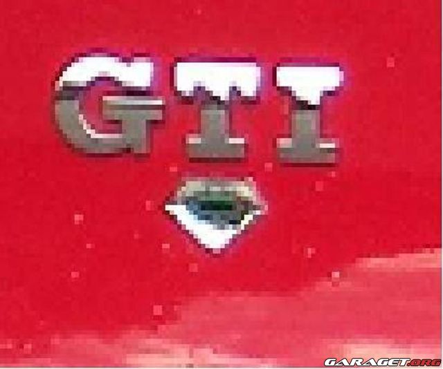

Som sagt. Vill ha bort klistermärket under GTI. Nån som vet om det går?
Är ett tjockt klistermärke typ eller vad man ska säga.
Satt på när jag köpte bilen. Är en diamant som ska visa att den fått nåt lackskydd eller nåt.
Kan jag få bort det utan att skada lacken? Hur isf?sad
https://www1.garaget.org/gallery/archive/114766/713136_66waid.jpg
Det är inte GTI jag vill ha bort utan klistermärket under.

tunn fiskelina i nylon är valdigt användbart här=) men obs skall vara nylon...ca 0.20mm

ok..  Då får jag bort själva märket eller? Måste va nylon och 0,20mm tjock eller? Hur får jag bort det som blir kvar sen då?
Mvh Fredde
Kloka ord.
Jag tvätta min bil innan jag rev av emblemen, limmet var lite lättare att såga igenom då.
Men om det inte finns ngn kant att börja såga i med fiskelinan så är mitt tips en spackelspade
från "plastic padding" förpackningarna, den platta lilla blåa saken man får med.
Använd en putsduk eller trasa och lägg emellan lack och spackelspaden.

Använd Värmepistol

ok. tackar för råden. hoppas jag får bort det. Märket ligger väldigt tajt mot lacken så en spackelspade behövs nog.

Då föreslår jag ovanstående smile Har sj använt det 2ggr med bra resultat.
