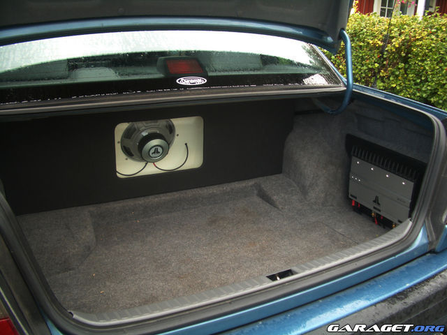

Hej!
Jag installerade lite ljud i bilen för ca 2-3 månader sedan & blev väldigt nöjd med ljudet då. Men efter att ha lyssnat på allt fler andra "ljudbilar" tycker jag det saknas ljudtryck framförallt.
Dels tryck från middar men även från subbasen som spelar i sluten låda. Framsystem & sub är delat vid 80 Hz, och körs med 2x75W respektive 1x150W bryggat från mitt 300/4 slutsteg från JL Audio.
Jag har precis börjat ett nytt lådbygge (portad denna gången) och ska se om det hjälper mig med lite tryck från subben. Men jag har också ny sub i tankarna, dvs kraftigare sub.
Focals 33 & 40KX sub är intressant, samt JL Audios W7 serie. Någon som har erfarenhet av någon av basarna, som kan komma med liten kort beskrivning?
Tryck är som sagt viktigt men får absolut inte tappa välljud & av vad jag har läst ska basarna jag tog upp ha båda dessa kunskaper.
https://www1.garaget.org/gallery/archive/44952/714493_6zyvuf.jpg
Min setup ser ut som föjande just nu:
Framsystem: JL Audio XR525CXi
Bas: JL Audio 10W1v2 10" (i sluten låda)
Slutsteg: JL Audio 300/4
Huvudenhet: Alpine CDA-9886R
Jag spelar med basen riktad in genom skidluckan, med tätning runt luckan & jag spelar med armstödet nere självklart!
Mycket tacksam för svar & förslag på andra lösningar mottages gärna smile Alternativ lådbyte är helt klart vänligast mot min plånbok.

volvo_854_glt skrev:
Den bas du har nu har bara en känslighet på 84,5 som inte är så bra kanske inte är jätte bra så ifall du ska köpa ny försök hitta en med hög känslighet för då får du mer tryck utan att behöva ha enorma slutsteg. Sen kan man dra av 3dB av det då känsligheten är oftast mätt melan 200-2000hz och där är basen oftast lite känsligare än den är under 200hz. Så se till att du får en bas med lite bättre känslighet, en RIKTIGT bra bas ska ha en känslighet på ca 97-99dB men det är inte många bilbasar som har det.
Sen rekomenderar Jl audi att du ska ha en väldigt liten sluten låda på 17l till den basen så kolla så att lådan du byggt och rekommendationerna stämmer annars kan det vara en av orsakerna till att du får dåligt med tryck.
SEn skriver du att du vill ha kvar välljudet men mer tryck i bilenc så tänk på att basen ska vara väl avstämmd till resten av systemet och får inte dominera förmycket när det gäller välljud. De flesta ljudbilarna man ser på utställning bygger ju enbart för bastryck och inte för välljud. Detta var bara ett tips om du ville ha välljud i bilen.
Du glömde ett helt tävlingssegment... SQ wink
Sedan ang. känslighet...
I denna hysteri att få ner lådvolymen på lådorna så har basarna förändrats så att de klarar att spela djupt i små slutna lådor MEN på bekostnad av känsligheten och det behövs mer effekt.
En känslig bas i dagsläget ligger över 90db i känslighet enligt vad jag lagt märke till då man snokat runt bland olika basar.... På 90-talet så var tom. 93-95db känslighet högt..
Detta med verkningsgraden är intressant, den äkta verkningsgraden har inte direkt sjunkt på de nya subwoofers!
Förr i tiden så var det mer bas än sub och basarna hade ett bredare frekvensomfång därav högre genomsnittlig verkningsgrad...ska det jämföras rättvist så måste man ha den rätta frekvenskurvan på respektive högtalare...
En bashögtalare med 95dB kan mycket väl spela lägre än en 85dB sub vid tex 40Hz...
Sen anges ofta tyvärr felaktigt dB-värde.
Många produktbeskrivare blandar ihop dB/2.83volt  med dB/w/m bara det ger 3dB för mycket på en 4ohms högtalare.
Verkningsgraden kontrolleras enklast med värdet "NO" som ofta anges på seriösa högtalare.
ett no på tex 0.45% ger ca 89dB/w/m.
Så innan man ratar en högtalare med låg verkningsgrad så bör man kolla frekvenskurvan.
// Tommy

Softis skrev:
W7 serien är inte så dum wink
Jo, med 150 Watt att tillgå är det en helt värdelös bas för tillfället.
Då passar deras W0 bättre.
mvh Jonas

4 693 Inlägg
21 juli 2009
Ja, iofs. Det har du rätt i, men med bra drag i steget så smile Det är ju det man får utgå ifrån. Man kan ju inte säga att en bas är dålig bara för att den bara matas med 150 watt.
Men ska han bara mata basen med 150 watt så är det ju bättre med någon GAS eller liknande som inte kräver så mycket effekt.

Tack för många svar, intressant läsning!
Jag kan börja med att säga att det är 150 RMS som driver basen, likaså 2x75 rms för frontarna. Angående 150 W (RMS) till bas, vem har sagt att jag skulle driva en W7 bas med samma steg & effekt?
Jag förstår väll själv att jag inte kan driva större basar än den jag har för tillfället, och Jonas. Varför skulle jag byta ner mig till deras W0 serie när jag har deras W1?
Sen det där med välljud, självklart förstår jag att inte basen ska överrösta den övriga anläggningen. Men vad jag menar är att jag vill både kunna spela högt (mycket tryck) men samtidigt så det inte låter illa. Jag vill känna trycket i bröstet vilket jag inte gör med nuvarande setup & byte av middar i framdörrarna ser jag som ett måste. Jag har kikat på Amegas nya 6,5" kit, Q-Comp 60 tror jag det heter.
Kombinera detta med en större sub, tex som ovan en W7 hade nog löst problemet "tror" jag. Men jag vet inte, därför frågar jag er.
Kom gärna med förslag om ni har några, större konarea, mer effekt, lådkonstruktion med mera. Och som sagt tryck är viktigt, men även att det inte låter illa vid höga volymer.
MVH/Andreas
PS: Lådan är på 19L netto, ca 17,5L med bas.
Senast redigerat av AndreasXPS (21 juli 2009)

2 665 Inlägg
21 juli 2009
Billigaste enklaste förändringen är ju att porta lådan. OM basen passar i basreflexlåda.
Den blir säkert lite större då men du får absolut mera ljudtryck. Känns som du har mycket mer effekt.
Eller så köper du ett kraftigare slutsteg. Minst det dubbla för att märka skillnad(gärna mera).
Slutna lådor är ju väldigt tungdrivna.
Ja precis, dröniretab har hjälpt mig med lite beräkningar angående
lådan & imorgon börjar jag förhoppningsvis bygga.
Och blir det inte bättre, så vet jag vart jag ska spendera plånboken
på! smile
Har också planer att bygga om dörrarna fram, men det får vänta tills
nytt framsystem skaffats.
Några förslag på bra prisvärt 6,5" kitsystem som ger ett bra
tryck & lirar fint? Ska verkligen gå ALL IN på dörrsidorna då
så det verkligen är stumt och väl dämpat.
Gärna 3-vägs om det är till fördel, bilen är en Volvo 940 om
det är till hjälp!
/Andreas

Andreas,
jag anser att den effekt du har inte är tillräcklig för en JL sub, möjligen en W0 i en portad låda.
JL's element är gjorda att sitta i små lådor, och är relativt trögdrivna, vilket gör attett bryggat kanalpar på ditt steg inte är tillräckligt helt enkelt.
Som jag ser det behöver du mer effekt till subben, sen för att få "panget" i det så skulle du kanske vilja ha ett 6.5tums system också. 5.25or har sin begränsning; jag brukar säga att om man skall köra 5.25or och få ut bra med punch i systemet MÅSTE man ha basen framtill, typ i handskfacket.
mvh Jonas

Lonefox skrev:
Med tanke på att du frågad eom bryggkoppling så föreslog jag istället det bättre alternativer med bi-ampling via fyrkanalsteget.
Och om jag fattat saken rätt så har du iaf övervägt ett steg till till basen eller ihop med en ny bas.
Det är uppfattningen jag fått av vad du har skrivit.
En nackdel med att splitta signalen är att man teoretiskt halverar signalen vilket kan göra att man kan behöva gaina upp mer vilket kan ge upphov till störningar.tex brus. Och med vad jag uppfattat situationen som så kan du enligt mig med fördel dra en extra lågnivå för att använda front och rear på enheten till resp kanal för diskanterna och mellanregistren om du bestämmer dig för att biampla kitet (om du köper det förståss smile ) och en lågnivå till basen. På så vis kan du dels sköta volymen mellan diskant och mellanregister på ett annat sätt när steget är injusterat då man ibland kanske vill höja diskanten pga låg inspelningsnivå osv, då gör man det enkelt med fader istället. Dett avar vara ett exempel iofs smile
Och det gjorde du helt rätt i, jag vet att du vet bättre än mig så jag litar på dina ord smile
Det stämmer, förlåt mig.
Ahh okej, då förstår jag vad du menar. Låter inte alls dumt, sköta volym mellan diskant & mellanregister genom fader låter som en bra ide. Förresten Lonefox, det spelar ingen roll vilken channel man väljer för tex diskant? Alltså så att diskant kan vara antingen på Rear eller Front, det spelar ingen roll?
Jag är fortfarande öppen för förslag på basfronten, har kikat lite på Focals Solid 1 slutsteg som ger 1x300W RMS i 4 Ohm & 1x470 W RMS i 2 Ohm. Så en bas som passar det steget hade varit bra.
Enligt DBAkuten.se rekommenderar dem ett Solid 1 steg till Focals 33 V1 Polyglass 13", likaså deras dyrare 33 KX 13" bas & 40 KX 16".
/Andreas
