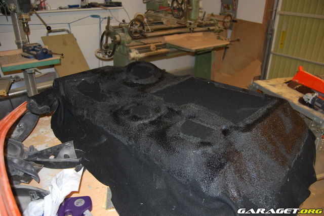

https://www1.garaget.org/gallery/archive/19623/778507_fg1qoz.jpg
plastat en till panel där bak

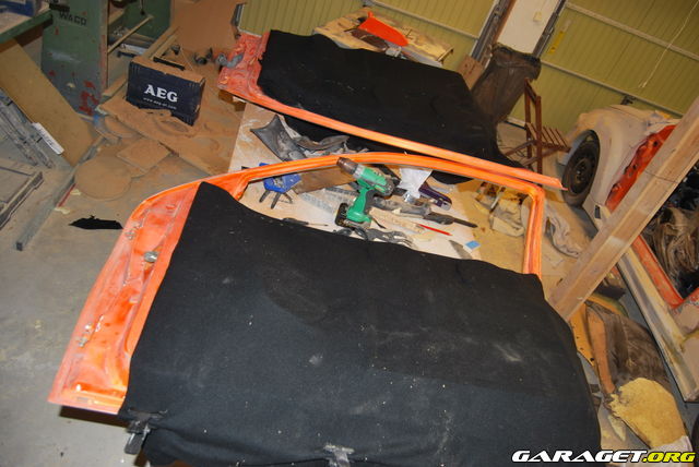

https://www1.garaget.org/gallery/archive/19623/778508_75n7eo.jpg
strukturen av dörrarna

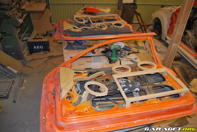

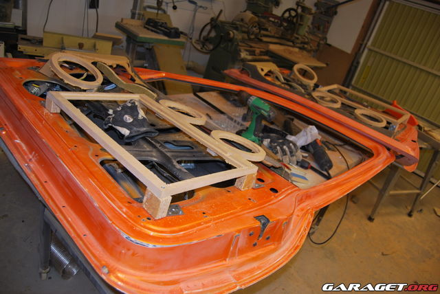

https://www1.garaget.org/gallery/archive/19623/778511_ggouc3.jpg
alla ringar och ramar är frästa i zinkmaskinen

lite fleece tyg på

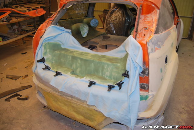

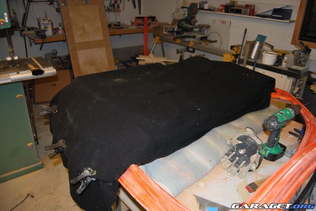

https://www1.garaget.org/gallery/archive/19623/778516_zjuzlo.jpg
https://www1.garaget.org/gallery/archive/19623/778517_ekrzyq.jpg
ett lager poly, när det torkat skär ja bort överflödigt tyg sen lägger ja på mer poly och väv där det ska plastas ihop me karossen

kommer du skära ut för den "manuella" dörröppnaren? annars blir inte bilprovningen glad... iomed du lagt igen på utsidan, måste kunna öppna dörrarna normalt antingen på in eller utsidan..
Akay!
Billackerare/Billjudmontör
1 171 Inlägg
6 oktober 2009
#274
yes, ja har använt mig av övedelen av dörrsidan, delade dörrsidan där hållaren till öppnaren och plastbiten som elhissarna sitter..
så när ja är färdig kan man ta bort plasten som sitter runt handtaget precis som original..Har även placerat alla ringar och sånt så ja kan komma åt skuvarna som håller rutan för när allt är ihopplastat finns det ingen återvändo smile
