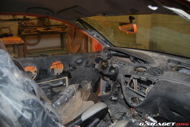

Ser bra ut Mojje. Men jag tycker att snop...ehh...armarna inte har samma vinkel på båda sidorna. wink Kanske bara e jag...
Billackerare/Billjudmontör
1 171 Inlägg
12 oktober 2009
#282
helt rätt dom har olika vinklar..men det kan bero på att panelen inte sitter fast i bilen, dom ligger bara löst så den vänstra ska upp ca 5cm till..så det kan bli rätt men kan oxå bli fel men ja bryr mig inte om vilket, bilen är handbyggd av mig, å ja är inget proffs, har ju bara byggt 1 bil av det här slaget innan så ja ser det som en "charm" att det inte blir hundra...
Man lär sig på vägen, rören slog på 1 cm när ja började plasta, men saker å ting kan slå sig när man plastar så om det är mer än 1 cm nu har ja inte mätt

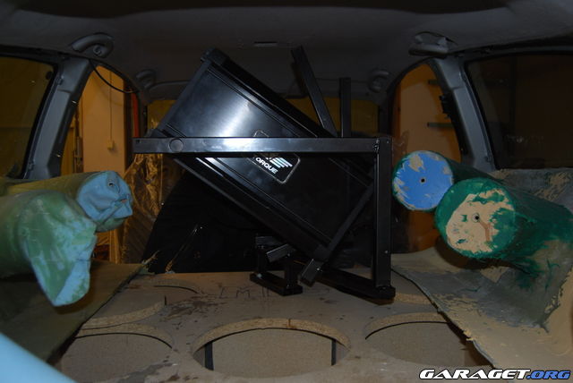

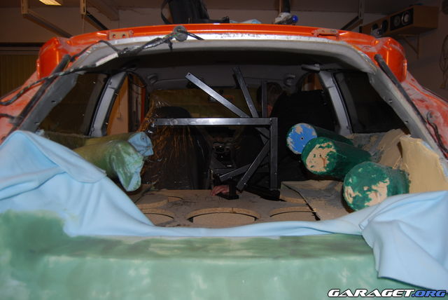

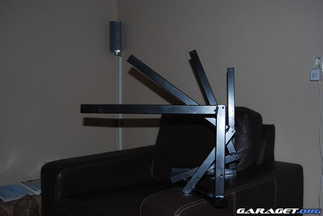

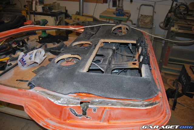

https://www1.garaget.org/gallery/archive/19623/782057_a1swc4.jpg
https://www1.garaget.org/gallery/archive/19623/782058_8cvq24.jpg
4 st monoblock kommer sitter som en solfjäder, vad tror ni? ja vet redan vad du tycker happytart att det är snett eller nått

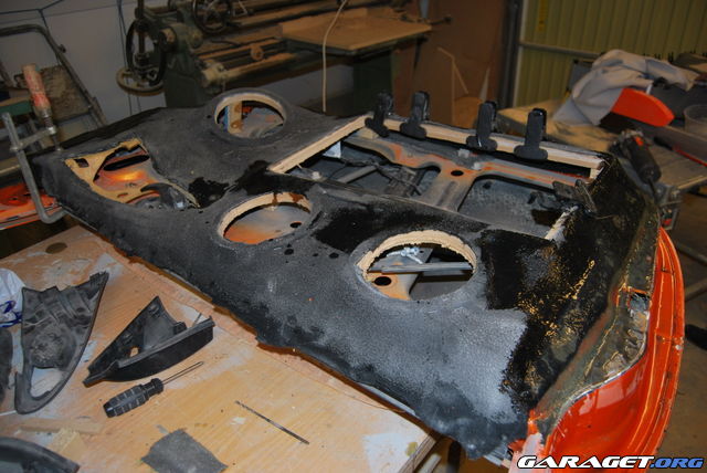

https://www1.garaget.org/gallery/archive/19623/782060_7r9i2v.jpg

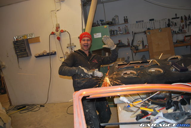

sågat till lite inför plastning
https://www1.garaget.org/gallery/archive/19623/782061_0p4rgz.jpg
full fart i garaget!

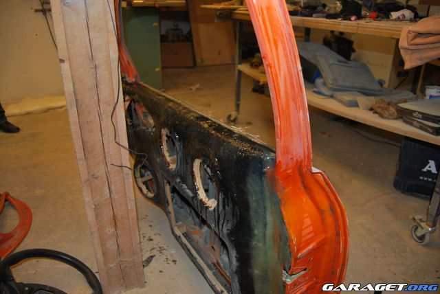

https://www1.garaget.org/gallery/archive/19623/782062_heahct.jpg
plastar ihop min customdörrsida med dörren, ska bli skarvfritt
https://www1.garaget.org/gallery/archive/19623/782064_tic8lt.jpg
nu börjar det likna nått, och nu ser man hålet till handtaget
https://www1.garaget.org/gallery/archive/19623/782065_vs2qft.jpg
vad är nu detta då? inget till min bil, hjälpte en polare att plasta en case cover till hans dj grejer

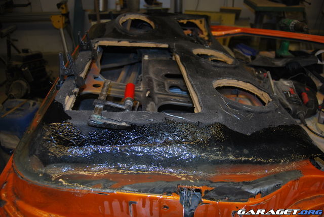

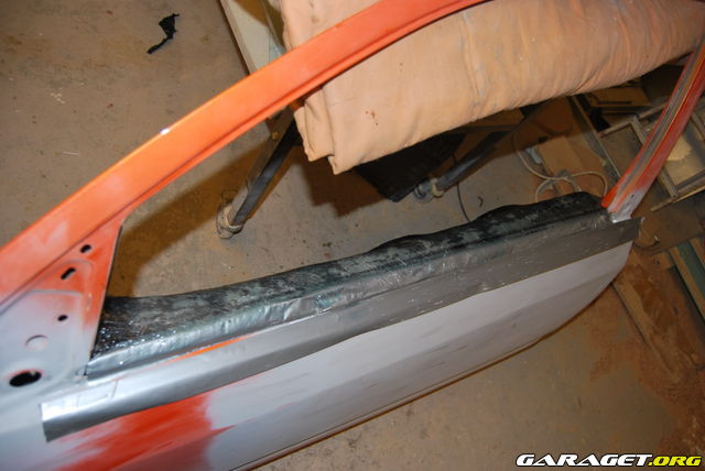

https://www1.garaget.org/gallery/archive/19623/782572_taaar9.jpg
innan ja plastar hela dörren så kollar ja så passformen är bra, å bilden talar väl för sig själv..följer instrumentbrädan hur bra som helst

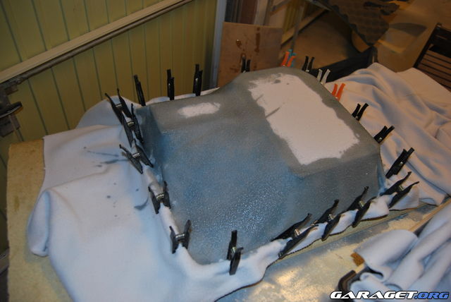

https://www1.garaget.org/gallery/archive/19623/782576_cphxwy.jpg
https://www1.garaget.org/gallery/archive/19623/782577_ue3gew.jpg

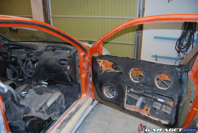

https://www1.garaget.org/gallery/archive/19623/782579_3hqemj.jpg
plastar fast ovandelen i dörren..
