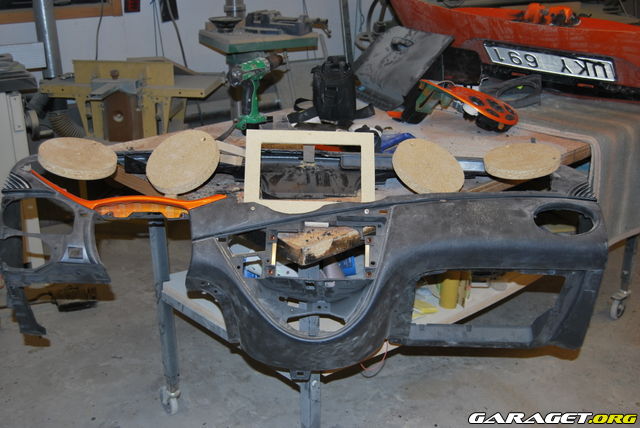

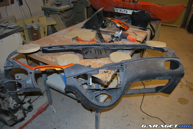

https://www1.garaget.org/gallery/archive/19623/807868_v7b4wr.jpg
chop chop

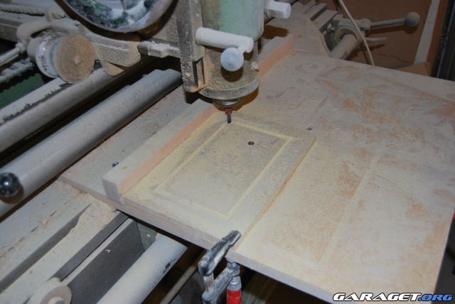

https://www1.garaget.org/gallery/archive/19623/807871_gzhhrt.jpg

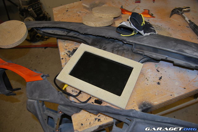

fräser ut en ram till 10" skärmen
https://www1.garaget.org/gallery/archive/19623/807873_9rmnre.jpg
klar, med nersänkt spår så skärmen passar bättre
https://www1.garaget.org/gallery/archive/19623/807875_anbicz.jpg
så ja, inte så illa

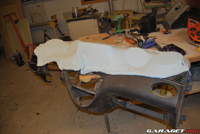

nått sånt här får det bli
https://www1.garaget.org/gallery/archive/19623/807877_doizde.jpg
å ja, dom lutar lika mkt båda sidor
https://www1.garaget.org/gallery/archive/19623/807878_otsysw.jpg
tyget spänt

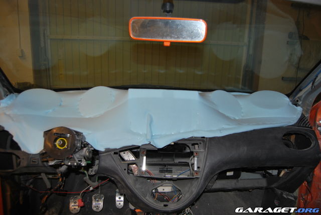

https://www1.garaget.org/gallery/archive/19623/807880_z29q8o.jpg
provmontering i bilen så allt är ok...
https://www1.garaget.org/gallery/archive/19623/807881_yo0dsx.jpg
passar perfekt...å bra vinkel på skärmen

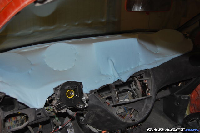

https://www1.garaget.org/gallery/archive/19623/807883_k280rp.jpg
plasta plasta plasta!

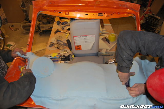

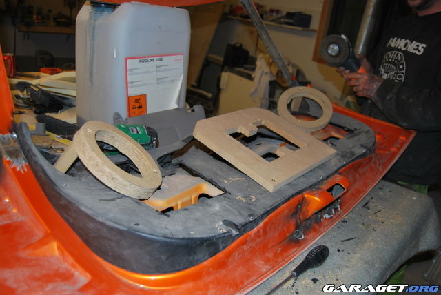

idag har det hänt mkt! har massor med bilder men dom lägger ja upp imorgon..pallar inte nu!
Vad som hänt ikväll:
bagageluckan ombyggd å plastad invändigt Blev 2st 5,25" och en 10" takskärm
diffusern klar för plastning
allt rensat invändigt, stolar mattor tak

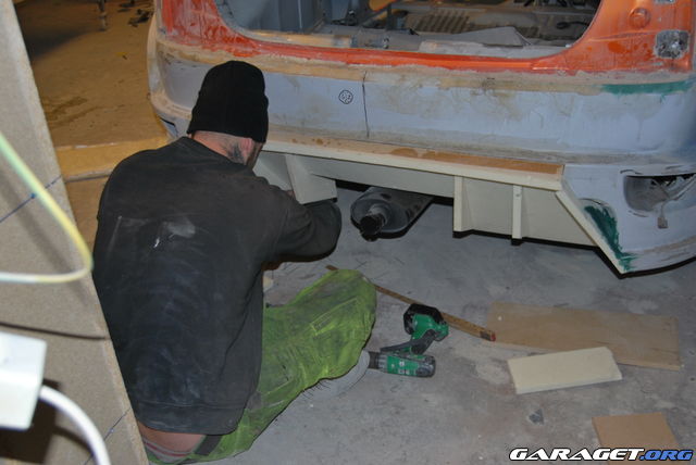

https://www1.garaget.org/gallery/archive/19623/808716_pborlh.jpg
charlie bygger vidare på diffusern

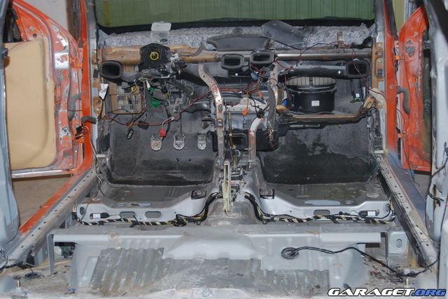

https://www1.garaget.org/gallery/archive/19623/808719_5dcnsb.jpg
rensat invändigt, tak mattor stolar rubbet!
https://www1.garaget.org/gallery/archive/19623/808721_qazaot.jpg
luckan ska modifieras

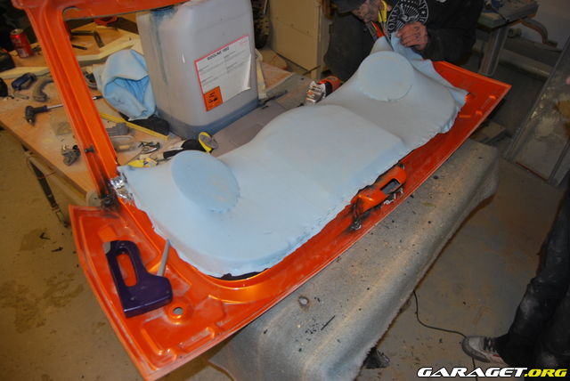

https://www1.garaget.org/gallery/archive/19623/808723_n8ot6d.jpg
2 st 5,25" och en 10" takskärm

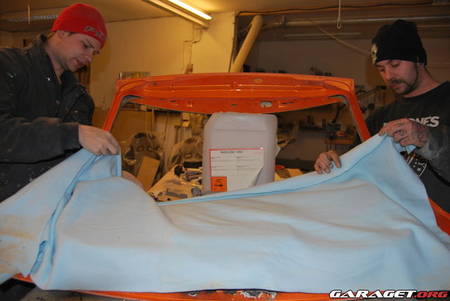

https://www1.garaget.org/gallery/archive/19623/808725_7yzuuf.jpg
buuhhhh flecce dags!
https://www1.garaget.org/gallery/archive/19623/808727_b9fbm0.jpg
https://www1.garaget.org/gallery/archive/19623/808728_fhkrkq.jpg
spänt ska det va
https://www1.garaget.org/gallery/archive/19623/808730_5ifig2.jpg
klart för polyester
