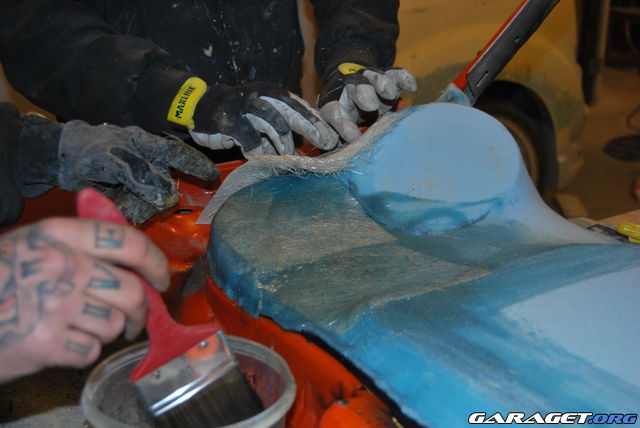

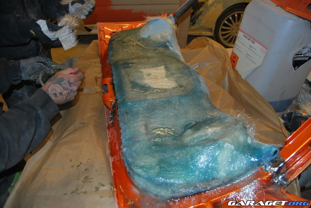

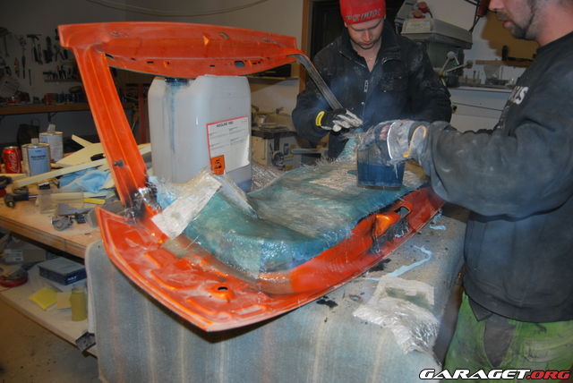

poly först sen väv, sen poly igen smile
https://www1.garaget.org/gallery/archive/19623/808776_ozc2b0.jpg
samarbete, charlie kladdar å ja klipper till väv

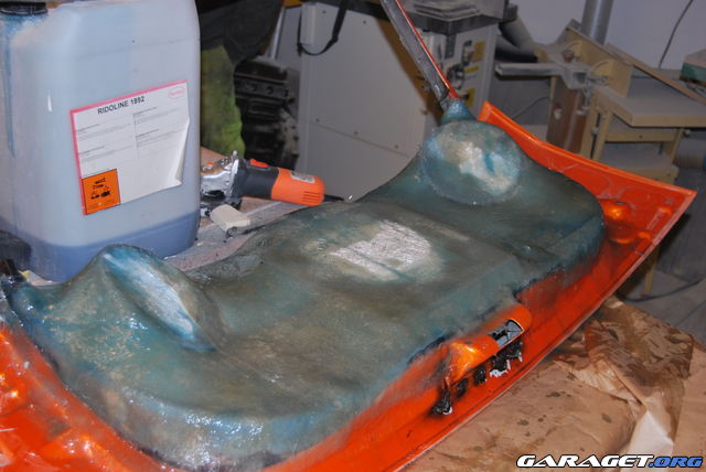

https://www1.garaget.org/gallery/archive/19623/808779_5okidk.jpg
https://www1.garaget.org/gallery/archive/19623/808781_a0cad9.jpg
ännu en perfekt plastning

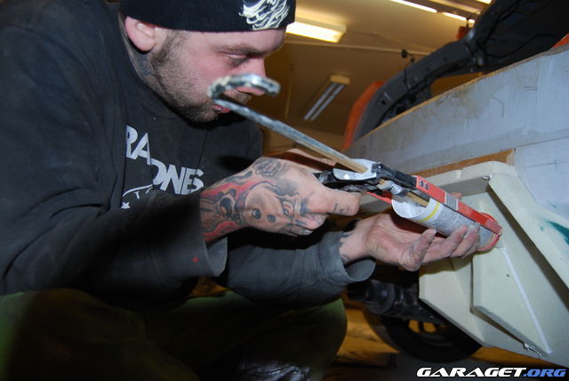

https://www1.garaget.org/gallery/archive/19623/808783_tlh5it.jpg
lägger in en bild till på diffuserbygget..alla skarvar limmas innan plastning..Å det är bonocell så det går utmärkt att plasta på smile har gjort ett test innan
