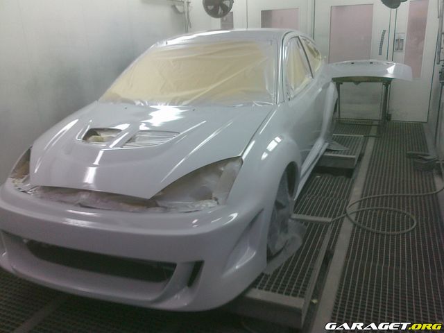

https://www1.garaget.org/gallery/archive/19623/835981_ozufv3.jpg
dags för focus att rulla in i boxen igen

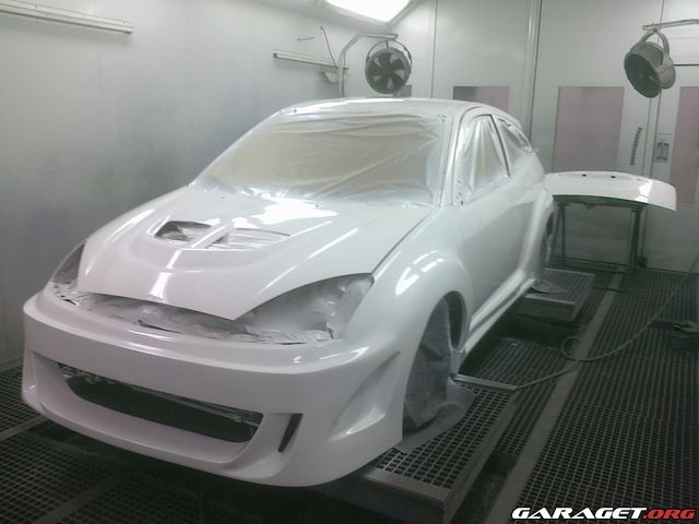

https://www1.garaget.org/gallery/archive/19623/835982_ai4a7t.jpg
avblåst och tvättad och washprimer lagd där det va plåtrent

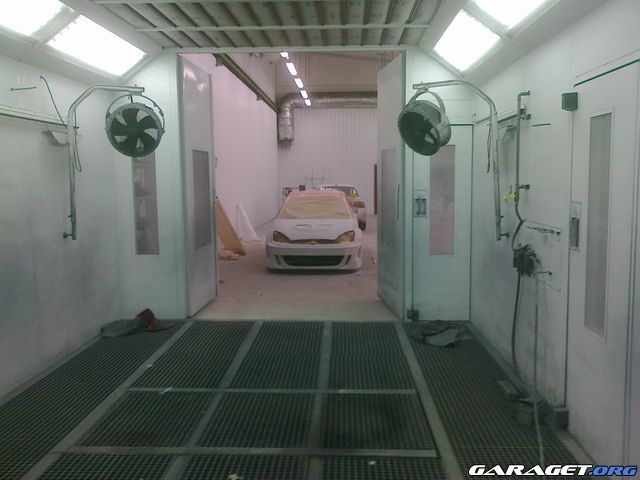

https://www1.garaget.org/gallery/archive/19623/835983_8196fd.jpg
grundad smile

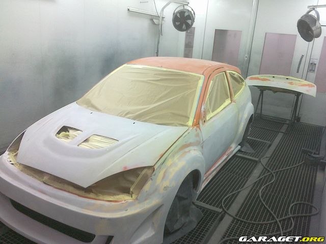

https://www1.garaget.org/gallery/archive/19623/835984_tiu4rf.jpg
vitt! hela bilen lackade vit solid utan klarlack..ska mattas ner sen ändå...

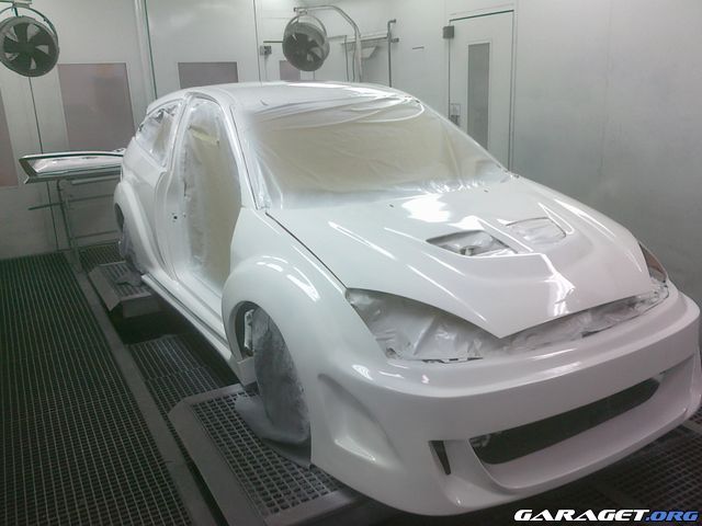

https://www1.garaget.org/gallery/archive/19623/835985_8oapc9.jpg
När den är nermattad ska den maskas upp med rutor, sen blir det silver bas och candy smile
