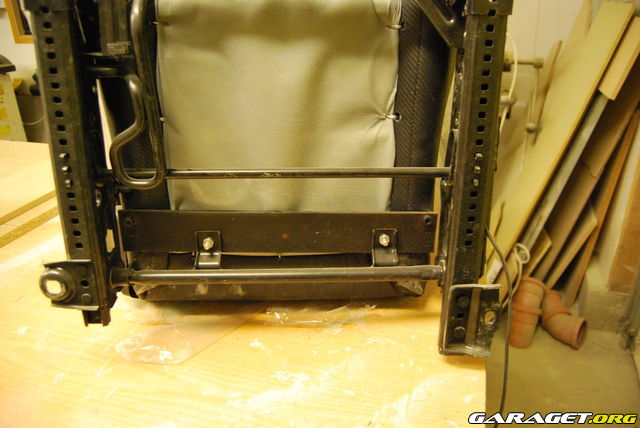

passade inte direkt, fick modda lite..tog typ 45 min per stol så det va inget svårt..
satte ett 5mm plattjärn som ja borrade hål i till min stol och efter hålen till dom gamla så det va en baggis..ska ut i garaget ikväll så ja kan nog lägga upp en bild på det framåt kvällningen

https://www1.garaget.org/gallery/archive/19623/763723_2ft0jv.jpg
stolen fäst i originalchassit, satte ett kraftigt plattjärn som adapter..blev kanon!

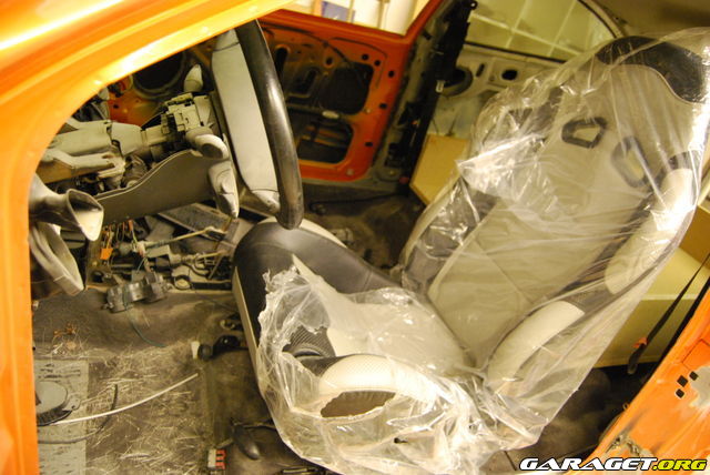

https://www1.garaget.org/gallery/archive/19623/763726_0gi0wj.jpg
förar stolen på plats

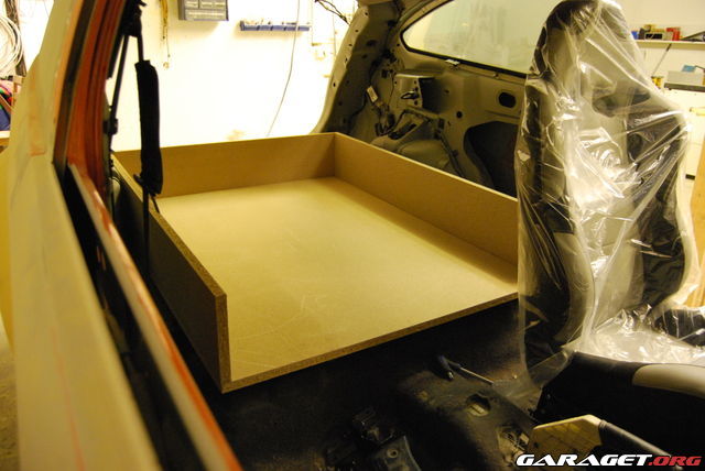

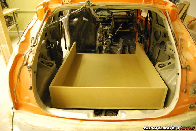

https://www1.garaget.org/gallery/archive/19623/763727_u1br6c.jpg
börjat på baslådan, 280 liter

Ser bra ut! Tack för bilden på stolschassit smile
