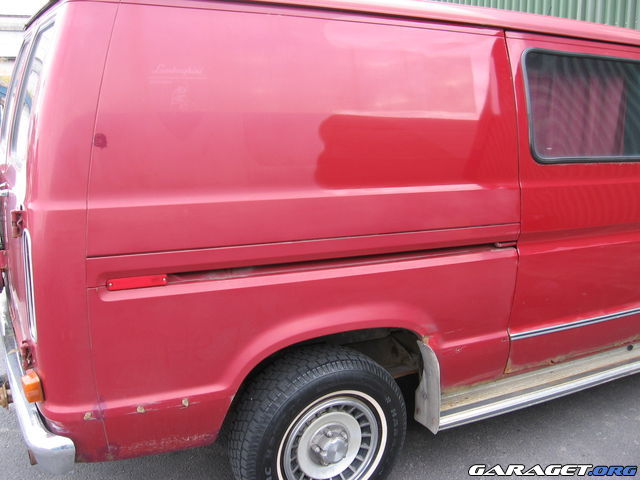

Jag körde Sonax på en matt Van förra helgen och mina erfarenheter om det märket har ändrat sig.
Körde Rubbing med maskin och resultatet blev helt otroligt. Bilen såg nylackad ut.
Polerade sedan och efter det på med vax för att skydda lacken.
Medlet fungerar och bilen kommer bli kanon.... Men hur länge vet jag inte.
För många år sedan höll det kanonbra men det har blivit sämre på dom sista åren.
Medlet kostar ju inte mycket (köper det för 49:- burken på GeKås)
Vill jag ha bilen ren och blank så använder jag Sonax produkter men det håller inte så länge som det gjorde förr.
Bilden är på en kompis Van som var lite för vit- Den blev ju betydligt rödare men inte perfekt.
/Ena
https://www1.garaget.org/gallery/archive/5238/727041_srulw5.jpg
Vi gjorde polarens Van lite rödare
