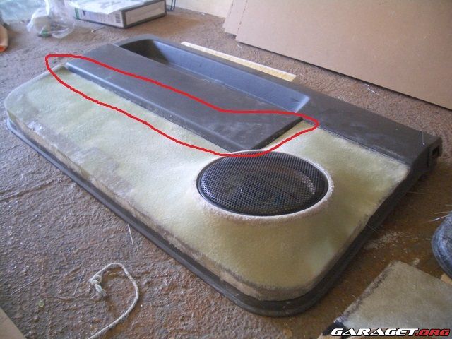

pwilhelm skrev:
Jodå lite glasfiberspackel skulle räcka bara för att jämna ut "kanten" litet så den inte syns lika tydligt , du behöver inte spackla hela ovandelen för att få det mkt bättre , det är ju så att när ngn gör ngt riktigt bra så blir man lite petigare också wink
Exakt vart är det ni menar? Är det längst ut i kanten, högst upp & längst bak, för där har jag tänkt spackla oavsett.

AndreasXPS skrev:
https://www1.garaget.org/gallery/archive/86537/741770_dy0zk5.jpg
De kanterna menar jag. Pratar vi om samma? smile

Vi tänker samma Lonefox. Grejen är att jag tycker inte det hade blivit bättre om jag gjort en ram runt där. För sitter du i bilen eller har dörren öppen ser du snett uppifrån och då tänker man varken på den nedre delen eller den övre. Jag ska försöka ta bilder så fort som möjligt med dörrsidan i bilen.
Och som alltid, det är svårt att få med hur grejerna "egentligen" ser ut genom enbart bilder.

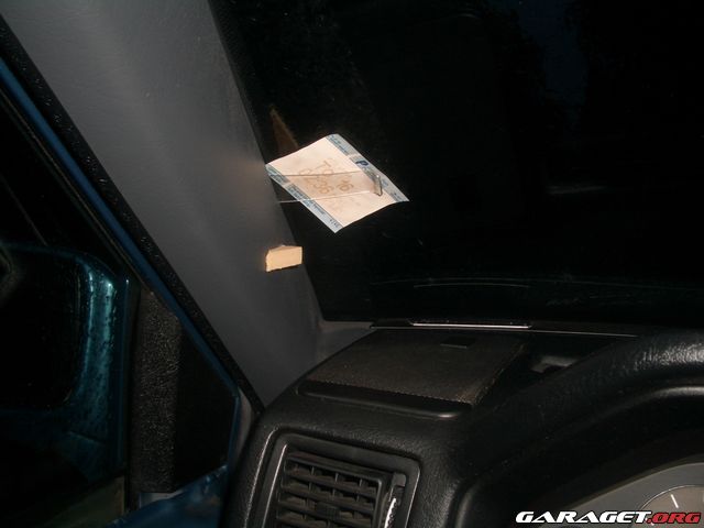

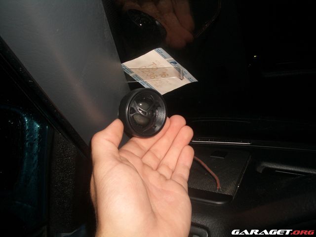

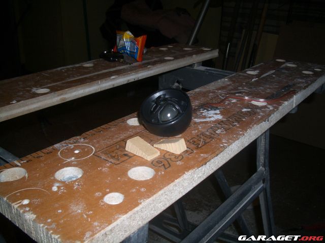

21 augusti 2009
#75
Thanks! (:
Gjorde ett par 45 gradiga kilar för diskanterna som ska monteras på A-stolparna. Tackar för din ide Lonefox!
Lite bilder på det:
https://www1.garaget.org/gallery/archive/44952/744255_2oxkom.jpg
https://www1.garaget.org/gallery/archive/44952/744254_e4l5kh.jpg
https://www1.garaget.org/gallery/archive/44952/744256_51kchz.jpg
Nu träffar de precis motstående sidas nackstöd. Återstår bara att labba lite med höjden innan de skruvas fast i A-stolpen.

Här är det tänkt att diskanten ska placeras. Så bort med originalgaller och rita av och gör om i tunn träplatta.
http://img188.imageshack.us/img188/3624/cimg8969.jpg
Sådär, då var den borta.
http://img3.imageshack.us/img3/4498/cimg8970.jpg

För att få till böjen på originalgaller spände jag fast träbiten med tvingar efter originalens form. Blötte då träet för att det skulle torka i den positionen.
http://img40.imageshack.us/img40/1696/cimg8977.jpg
Hittade ett aluminiumrör från en vattenspridare som jag sågade av och använde mig utav i konstruktionen till diskanten.
http://img220.imageshack.us/img220/8829/cimg8978.jpg
http://img198.imageshack.us/img198/7020/cimg8994.jpg
