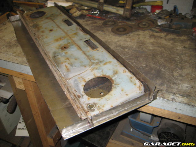

Började att fixa till luckan till reserv hjulet. Först fick jag ju titta efter vilken som va i bäst skick
https://www1.garaget.org/gallery/archive/124284/787348_8jocmv.jpg
Skafa fram en plåt och börja bocka till kanterna, även den som va lite bättre behöver ny plåt

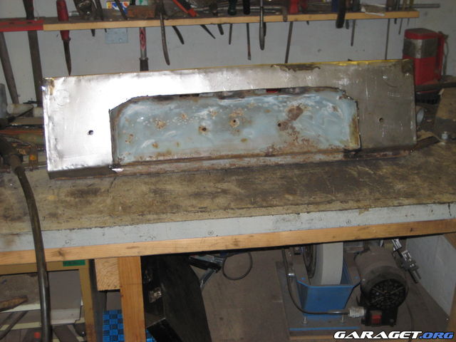

Kapade bort det som skall bytas ut + lite till
https://www1.garaget.org/gallery/archive/124284/787363_59ya8z.jpg
Kommer att svetsa ihop det imorrn/helgen så ni får vänta lite på nästa bild wink

Som lovat kommer här 2 bilder. Luckan är dock inte klar änn. Tog en tupplur innan jag orka ut wink
Sitter och svetsar...
https://www1.garaget.org/gallery/archive/124284/787778_aczlcs.jpg
svetsat yttre kanten skall imorgon sklipa/kapa till runt om där reg skylten kommer sitta. Såg nu dock att en bockningen är lite sne (Vänstra hörnet nere) tongue får jag fixa till imorrn
https://www1.garaget.org/gallery/archive/124284/787779_ze0y1r.jpg

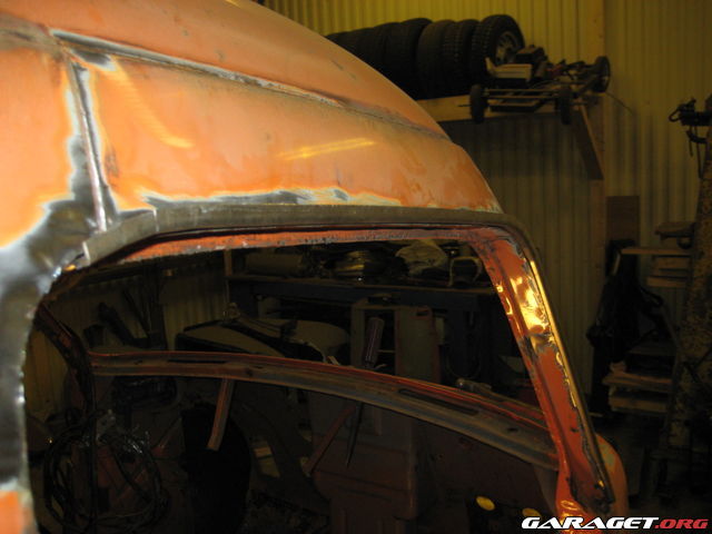

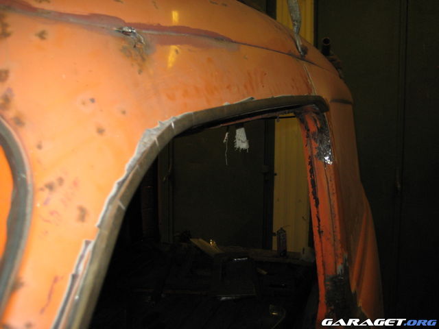

ja dropplisterna på duetten hade inte mycket hel plåt kvar, så det blev att göra nya
Klippte rak kant på plåtsaxen vi har på jobbet sedan fick jag bocka till falsen hemma.
Man skulle haft en riktig bockmaskin tongue men det e ju fusk haha wink
https://www1.garaget.org/gallery/archive/124284/795242_1tdlhc.jpg
Typiskt plåten jag hade räckte inte riktigt hela vägen. ca 8cm kvar
https://www1.garaget.org/gallery/archive/124284/795243_jr3n0o.jpg
https://www1.garaget.org/gallery/archive/124284/795244_chrmpn.jpg
Lång & Smal!
