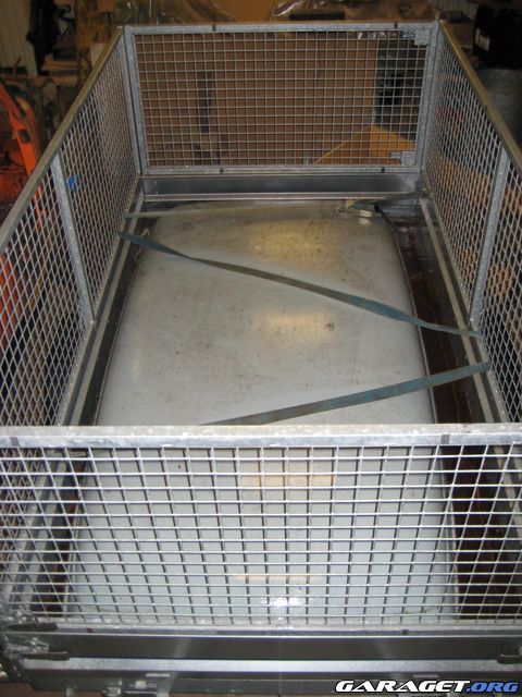

Ni kan kalla mig idiot för det börjar jag göra själv.. ska nämligen byta taket... :S
Hämtade det idag på lagret.. har inte plats för allt hemma så jag hämtar det jag behöver.
taket är skitigt men näst intil rostfritt. såg ngn bubbla börja komma under lacken

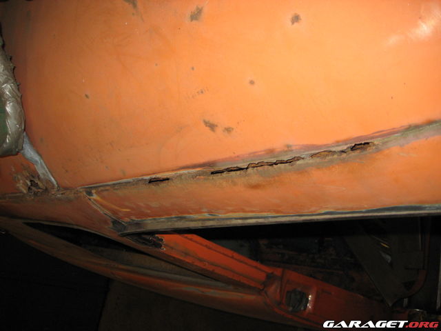

Rosten ligger i tak skarven på flertal ställen. Och det nya taket är kapat i stolparna, det kommer nämligen ifrån en duett med fönster.
https://www1.garaget.org/gallery/archive/124284/801460_degyo3.jpg
Jag har ju a-stolpen, b-stolpen kan jag också använda. Sedan är det bakdörrarna så där ska det gå ganska lätt.

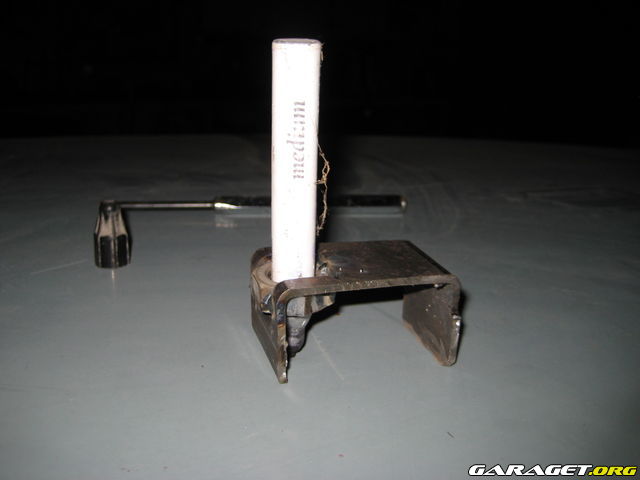

Jag gjorde ett litet verktyg för att rita där imellan på båda taken. tongue
https://www1.garaget.org/gallery/archive/124284/801461_1sk0xg.jpg

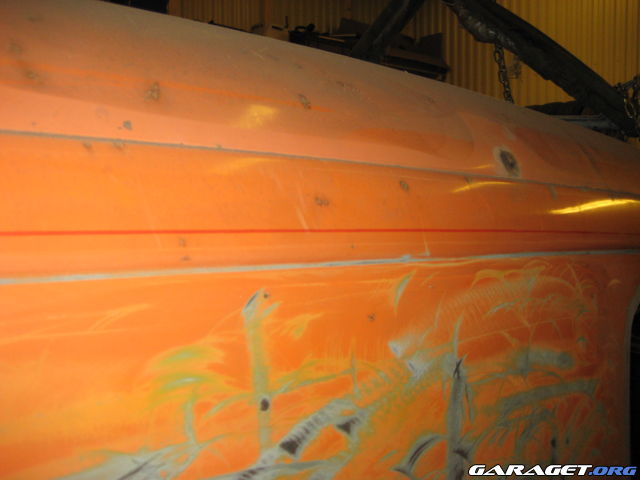

Lägger den emot den övre skarven å ritar..
https://www1.garaget.org/gallery/archive/124284/801465_quq8q6.jpg
