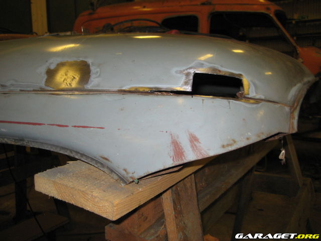

Usch va trött man va efter jobbet idag!!... hade lika gärna kunnat gå å lägga mig direkt när jag kom hem, men jag har ju massor att göra så det går ju inte!!
Jag har inte börjat kapa bort ngt tak änn för jag går igenom det nya lite granna. Är väldigt behagligt att jobba med det nu när taket ligger på ett par bockar.
Lite små lagningar. Ni ser också till vänster att jag svetsat igen hålen där takräcket igentligen sitter. Som alltid glömmer jag ta kort hur det såg ut innan jag börjar kapa men lite rost har vi alla sätt wink

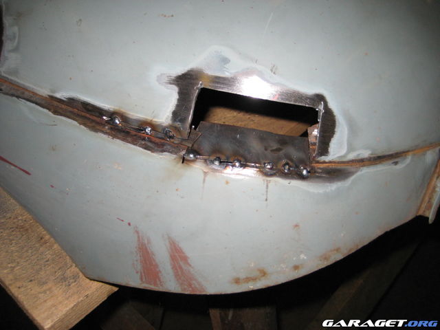

Bara att börja punkta upp plåt bitarna smile

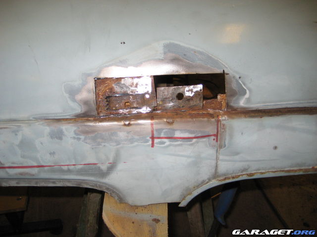

Den sista biten kvar men den han jag inte idag.

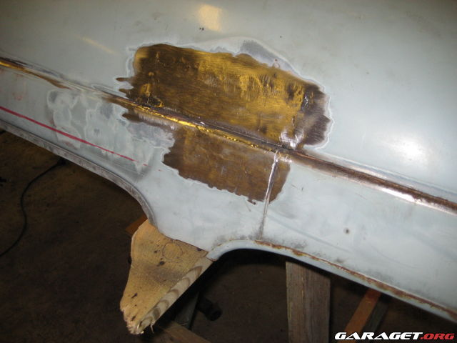

Här va lite mer rost som jag fixade till
https://www1.garaget.org/gallery/archive/124284/802641_63sqta.jpg
Ser väldigt ojämnt ut när man vart på med vinkelslipen tongue men spacklet ska väll göra ngn nytta haha

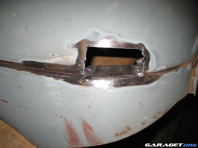

Detta va väldigt pilligt med rundningar och trams! så det tar lite tid
