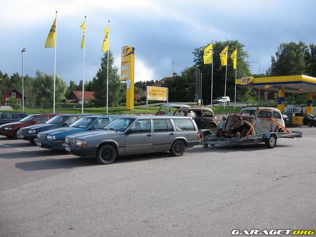

Nu är forden hemma så nu har vi börjat leta donatorbil.
En krockad 940/945 skulle vara perfekt. Så vi får vänta på första halkan i höst.
