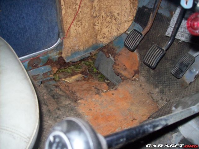

sådär ser golvet ut fram på båda sidorna (behövs som sagt lagas en del rost)

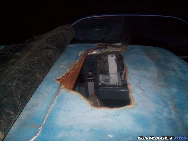

Hålet i taket som ska fixxas, är nog rätt lätt fixat mot all rost så det verkar värre en vad det är!

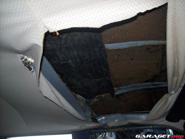

Ja idag har jag inte gjort så mycket då jag var i stockholm och lämnade min och en polares fmx ramp där:cool: iaf rev ut innertaket idag och förberede inför morgondagen, då jag tänkte fixxa taket först.
Tänker kapa ut den delen där de e hål, kapa en större del i den "nya" takdelen, lägga den ovanpå hålet, sätta mig i bilen och rita ur konturen av hålet sen ta vinkelslipen pricis utanför där jag ritat, då borde man få en del som blir perfekt:D (vagt beskrivet)

Ja idag så punktade jag fast en ny takdel, hade ingen slipskiva och kapskivorna var me slut så fick försöka skrapa fram lite plåt genom lacken när jag skulle punkta fast det... gick sådär eller fick ju fast den men var omöjligt o få någorluna bra punkter eller svetsa längs med, men fast sitter den nu iaf big_smile
Någon gång i veckan så blir det o köpa lite glasfiber smet och någon liknande blå färg, slipa lite och göra det heltät big_smile

https://www1.garaget.org/gallery/archive/69225/757570_w8779k.jpg
så ser de ut inanför, kanske inte de snyggaste arbetet men de duger åt mig!
https://www1.garaget.org/gallery/archive/69225/757575_df39kv.jpg
så ser de ut utanför, inte helt snyggt en, men lite glasfiber spackel lite slipande och målande så kommer det nog se skapligt ut, och det viktigaste hålla tät smile

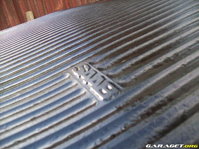

Eftersom de blev så få "bygg"bilder så bjuder jag på denna räser saab gummimatta som hjälper min volvo hålla tätt för tillfälet wink
