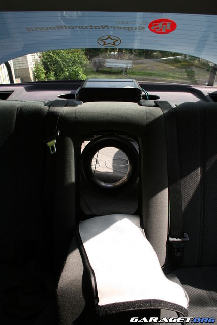

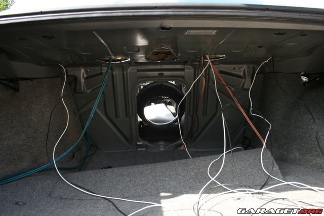

Hej, har nu bestämt mig för att bygga en ny baslåda i min e34 ist för den gammla slutna historian. För att få in mer bas i cupen ska jag spela med en 6" basport genom skidluckan :)
Skulle vilja att lådan blir så bred den kan, men den måste ju va så djup så att basröret kan "andas" som det vill? Lägger upp lite bilder och maxmått på bagaget!
Maxmått:
Höjd        410mm
Bredd      940mm
Djup        650(går att få lite mer men vill kunna lasta)
bas spec Alpine SWR-1222D
    * Vas: 45 liter
    * Qts: 0,42
    * Fs: 28 Hz
    * Xmax: 18,1 mm
Dock är ju skidluckan vinklad och kan inte räkna ut vinkel, men om nån hjälper så går det nog :)

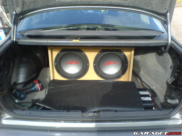

Bygg en basreflexlåda som jag har gjort, basarna och portarna ska vara riktade frammåt mot kupén och portarna ska sitta i mitten av lådan.
Bygg så att du får ca 10cm mellan vägg och basar. Använd orginal masonitskivan med isolering på för att täta mot bagaget, skär ett hål i mitten på denna för skidluckan så du ser portarna osv.
Vinkeln får du genom att använda en smygvinkel eller sätt en skruv i två brädlappar.
https://www1.garaget.org/gallery/archive/43073/755701_xz4rac.jpg
Sådär ser min låda ut, sitter med fyra bult genom ryggstödet, hålen synns på bilden. Med denna konstruktion läcker ingen bas ut i bagaget och det kommer trycka på bra i kupén! Jag har testat wink

När jag provspelade hade jag inga dörrar monterade på bilen, det lät väldigt mycket bas, och det spelade så verktygen ramlade ner från väggarna i garaget och grannarna ringde och klagade smile Blev ingen skillnad när man öppnade eller stängde bagageluckan, så allt tryck samt ljud kom ut genom skidluckan.
Kommer mäta sedan när allt är klart.
Ja tror att detta är bästa allroundalternativet för E34, vill man dock ha SQ så bör man sätta en 10" sluten mitt i skidluckan istället. Bandpass är också ett alternativ om man vill pilla med det.

Har mätt nu, min låda är 38cm hög och 91cm bred, större på bredden och höjden går  i princip inte. Djupet får du anpassa efter hur stor låda dina basar vill ha smile Jag vet inte hur många grader det är vinklat, vi tog ut vinkeln med ett par brädbitar och sågade sedan efter dem.
