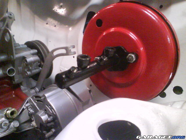

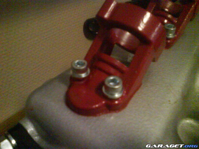

som sag blev en liten snabb visit till garaget i dag:) vi va inte där så länge men lite blev de gjort ändå.

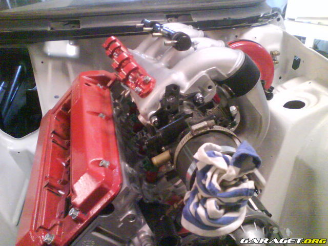

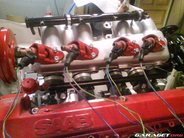

satte dit spridarhållarna ordentligt med nya lite längre skruv o silikon, jävlar va de luktar illa alltså... sen mekade ja ditt bränslebryggan till extra spridarna "gjorde" nya färsten till den som e lite lägre så ja slipper bygga så högt "scoop" över insuget sen. lödde även klart kablarna till extra spridarna. så hoppas ja får lite tid i veckan till att rita ett kopplings schema till dom.

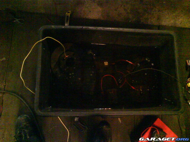

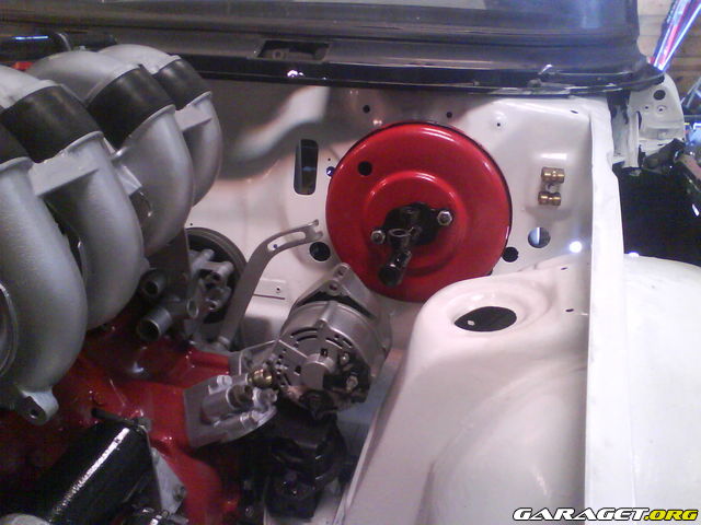

monterade också dit bromstrumman och slängde i 3 bromsok och 2 fästen i ett electrolys bad, som ja ska försöka tömma innan helgen. måste ju ändå upp o hämta mina nya turbo saker:)
lite snyggare med insekts skruvar istället
https://www1.garaget.org/gallery/archive/91977/926369_dfb4nb.jpg
https://www1.garaget.org/gallery/archive/91977/926373_ez57yc.jpg
får se hur mycke plats slangarna kräver sen
https://www1.garaget.org/gallery/archive/91977/926376_spt2d2.jpg
snygg färg på spridarna:P rosa:P
https://www1.garaget.org/gallery/archive/91977/926386_t5tsdj.jpg

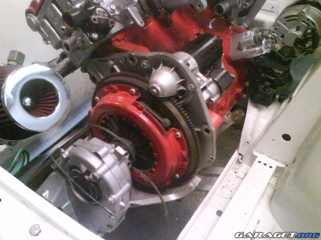

nån som sa att tryckplattan inte kommer synas? ja tycker faktist att den syns ganska mycke, o varför skulle färgen försvinna?

det lilla badet

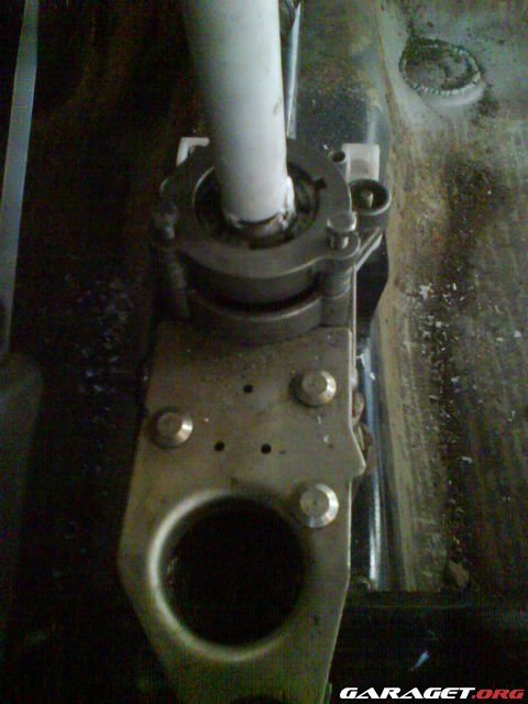

short shiftern inte 100% klar än behöver ha tag i lite rundstav o svarva i först

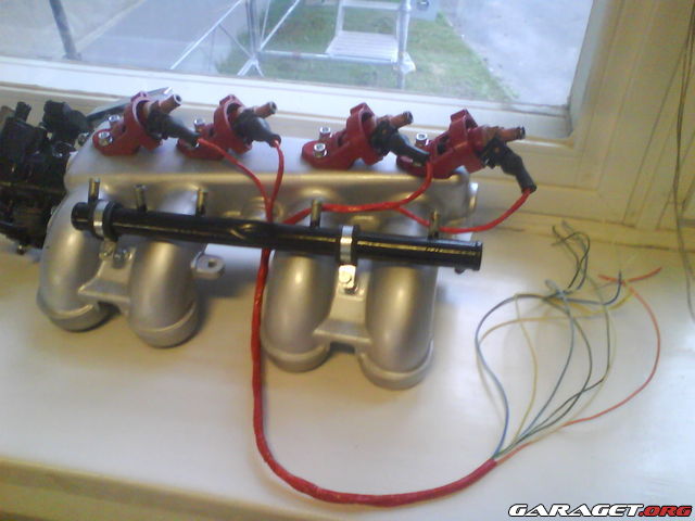

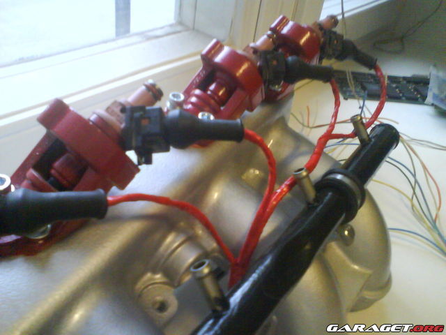

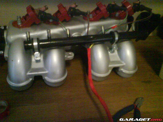

har pillat lite med bilen idag:P ganska bra avslappning nu när de e stressigt i skolan med projekt o tentor o allt.

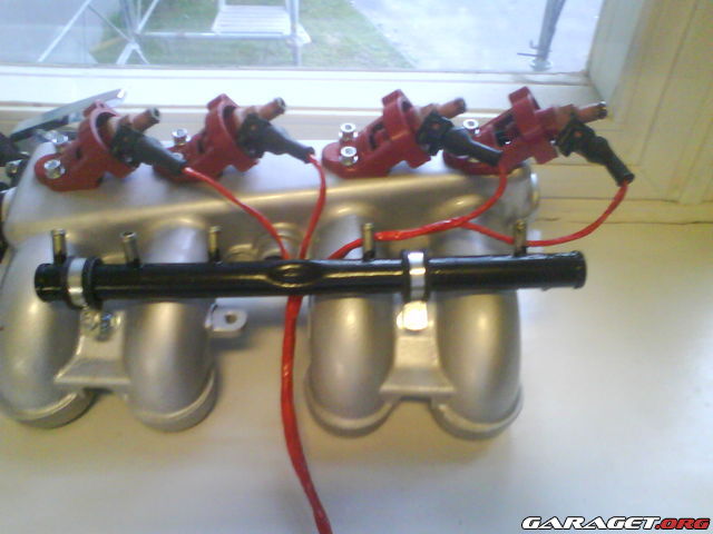

har lindat kablarna till extra spridarna. vad tycker ni om röda kabelstammar eller skulle ja kört med svarta?tongue
en bild på dom nya skruvarna:) som sagt mycke snyggare med insektsskruv än vanliga.
https://www1.garaget.org/gallery/archive/91977/926795_lxa5yg.jpg
börjat linda in kablarna
https://www1.garaget.org/gallery/archive/91977/926796_jzzd2q.jpg
klart. tycks? kanske inte syns så bra:P  bara bränsle slangarna kvar då:) va tycker ni stålomspunna eller vanliga?
