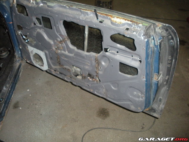

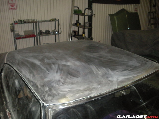

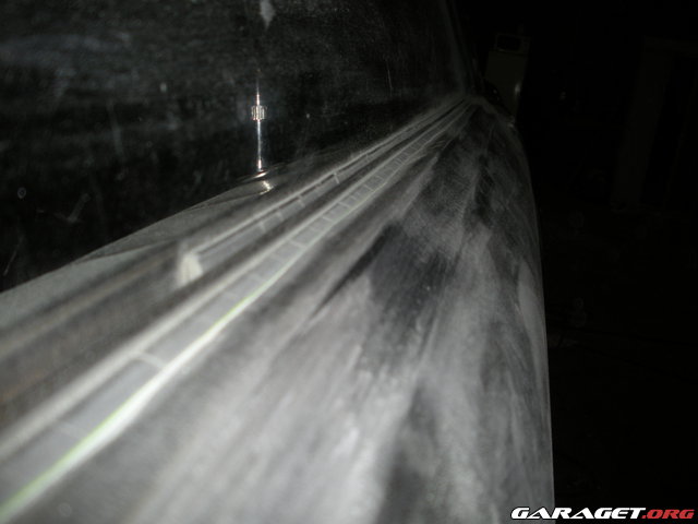

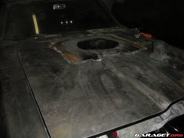

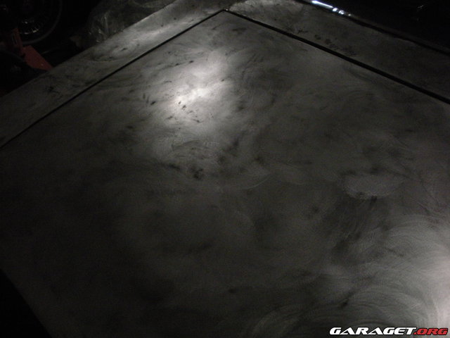

http://www1.garaget.org/gallery/images/64/63506/63506-057b82917ad7fed3eb8566e605695d12.jpg

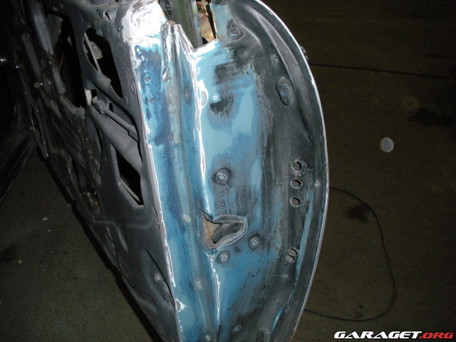

Skrapa skrapa skrapa...
http://www1.garaget.org/gallery/images/64/63506/63506-3d5a24602bcbb80d89db2e4d25588404.jpg
En och en halv timma skrap...
http://www1.garaget.org/gallery/images/64/63506/63506-a67b9abd3dfe308aa11bacebd8047dc5.jpg
En och en halv timma slip... Båda dörrarna är nu iaf till 95% nerslipade.
http://www1.garaget.org/gallery/images/64/63506/63506-e13a523fdc4218ac269443443fe5fab4.jpg
Går inte å ta bra kort i garaget med den gamla kameran... Sidoplåtarna nerslipade.

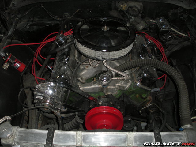

MSD tändkablarna börjar ta plats. Gött å bli av med de gula 10m kablarna....
Ska dras lite snyggare framöver. Känns inte så relevant att lägga ner tid på det nu.

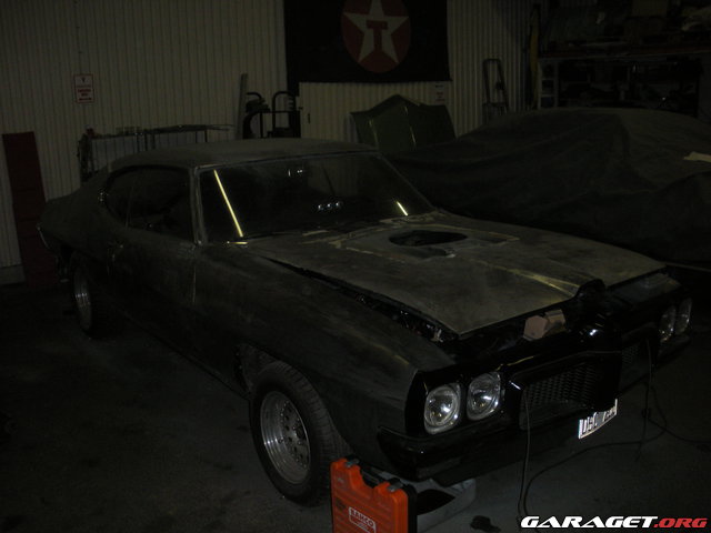

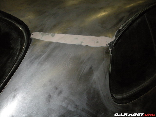

https://www1.garaget.org/gallery/images/64/63506/63506-5476bd35b2b3f4493e1909a4c1f06600.jpg
https://www1.garaget.org/gallery/images/64/63506/63506-82e3c7ea96e4966657c07865cd04ab30.jpg

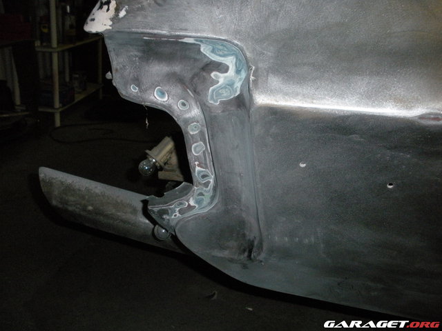

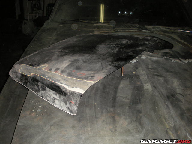

Plockade av scoopet då den var riktigt dåligt påspacklad. Slipa ner å spackla på det riktigt.
Lutar åt att montera det på glasfiberhuven.
https://www1.garaget.org/gallery/images/64/63506/63506-0c5ce00a075fa5282324547ae81dab7a.jpg
https://www1.garaget.org/gallery/images/64/63506/63506-ffd78697ce614fad56e81b320b3295cd.jpg
https://www1.garaget.org/gallery/images/64/63506/63506-2e3a4f78310fc476bffc0bf6ee260883.jpg
https://www1.garaget.org/gallery/images/64/63506/63506-0c00442cb683b7866883d7f9e784ad6e.jpg
https://www1.garaget.org/gallery/images/64/63506/63506-cfd051bc96f10a1551b23a0038bcf6eb.jpg
Takbyte? Vinyltak? Hm...
https://www1.garaget.org/gallery/images/64/63506/63506-14d5f5c69e0305eaf73bd08cd244751b.jpg
https://www1.garaget.org/gallery/images/64/63506/63506-98d080c2629499cb34c42308a9acfa8b.jpg
Hade ju inte vart fel att plocka av topparna mm å lackera dem svarta.
Bara småslipandet kvar nu (i princip). Dags å börja spackla bilen i mars månad, det är tanken iaf.
Uppstart snart också, lite finjusteringar kvar och montering av msd al6 i bilen osv.
Nya skraplister hade ju inte vart fel heller...
Försöka göra klart inne i motorrummet denna vecka!

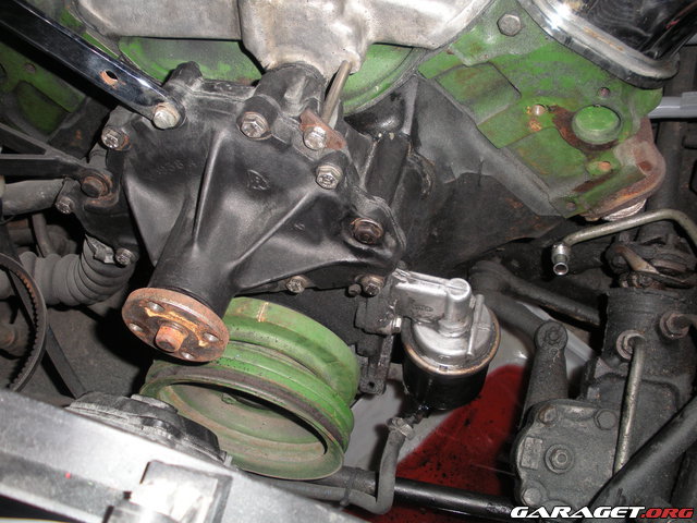

Nya servot färdig för montering.
1 131 Inlägg
6 mars 2012
#346
https://www1.garaget.org/gallery/images/64/63506/63506-5a798132b1f6d0ac09ec740824495a60.jpg
Servot på plats. Ny packning och slang skall inhandlas imorn.
En motortvätt hade inte suttit fel heller...

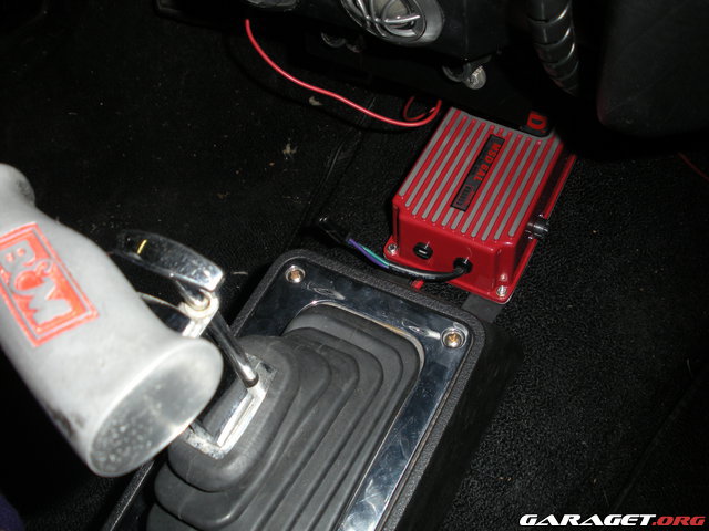

https://www1.garaget.org/gallery/images/64/63506/63506-fcf55057aece486bdb27d3d21e67571e.jpg
Enkla fästen till MSD boxen.
Lägga krympslang över fästena till fläkten också? Iaf så måste nått göras. Ser jävligt B ut som det gör nu...
https://www1.garaget.org/gallery/images/64/63506/63506-f92d52b6d363f1dd116544665ab9937d.jpg
Funktionsdugligt och syns knappt.
Monterade fästena till boxen i fästena till växelspaken.
Får väl även bli ett nytt handtag till växelspaken nån gång framöver för utseendets skull.... cool

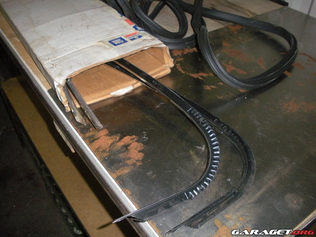

Letade plank i ladan till bänken och snubblade över denna. En helt ny sats med skraplister till bilen och lite andra diverse kromlister. Tur att man hittade dem innan man blev 1500 kronor fattigare cool

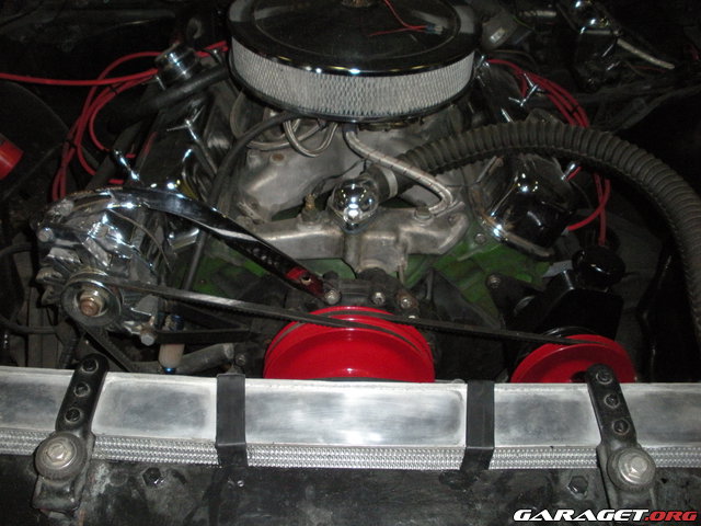

Ska till garaget nu och försöka starta bilen. Var ute en sväng förut, drog sista kablarna osv men den ville inte riktigt starta.
Bensin å gnista fick den men tände bara en gång.
Fick kika lite på trans-am motorn här hemma (Trans Am -77) Tänkablarna satt i samma tändföljd, dock en olds motor i den.
Efter att ha googlat och kikat i diverse bilböcker hemma så har man kommit fram till att antningen så sitter alla tändkablar 2 steg åt fel håll eller så sitter hela fördelaren ett halv varv fel cool

Var allt innne å kika på en del ställen. Hittade en sida om tändföljd osv om alla V8or i princip.
Höll på hela fredagskvällen, hade med mig en massa ritningar bilder å diverse prylar.
Tog dock inte lång tid innan jag såg att alla tändhattar satt ett steg åt fel håll roll
Fixade det, startade inte ändå men tände lite mer. Sen var det till å vrida på skiten några mm åt både höger å vänster. Efter mkt pill så blev jag lite trött pått å vred fördelaren en bra bit på måfå... Å då gick den igång direkt och näst intill perfekt i läge big_smile

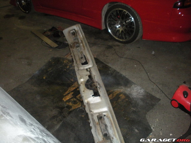

Bakre kofongaren
https://www1.garaget.org/gallery/images/64/63506/63506-b7465a2c6f14fe037dd9c11fbc5a7bf3.jpg
https://www1.garaget.org/gallery/images/64/63506/63506-d3562f416a12a9d394c2183277dc18b5.jpg
https://www1.garaget.org/gallery/images/64/63506/63506-e5b520ba93c3b32b53618059034eb1c1.jpg

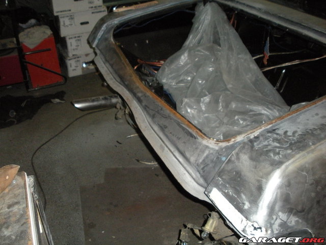

Matta ner färgen runt bagaget sen pensla på lite svart färg nästa vecka.

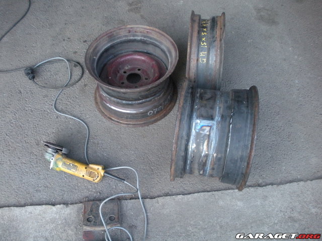

Fått hem fälgarna efter breddning. 10" nu smile
Grada ner svetsen, sen in på blästring å pulverlackering.
