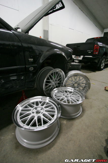

https://www1.garaget.org/gallery/archive/11105/865764_hvhud1.jpg
Låter bilden tala för sig!

#157
Vilka fälgar vart det? Och i vilken tum? Ser ut som 18"? smile
Mvh; P.Herrdahl

Egenföretagare
2 496 Inlägg
23 februari 2010
#158
Det är "BBS Lemans" från firman i Sigtuna. Minns inte riktigt namnet. Bra att ha att göra med iaf!
Det blev självklart 19" smile Allt under det känns bara som bortkastade pengar om jag får säga mitt smile
