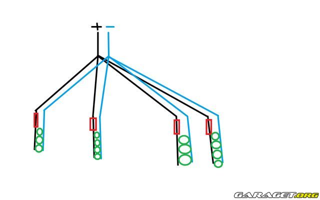

om du ska ha ett totalt antal på 14 dioder skulle jag dela upp de i "bra grupper". ska dessa vara på 2 ställen betyder de att du har 7 dioder på varje ställe. då skulle jag dela upp de så du får 2 "paket" med 3 parallellkopplade dioder och 2 paket med 4 parallellkopplade dioder. (2*3 + 2*4 = 14). Varje "paket ska då ha ett eget motstånd som du sedan kan koppla från samma strömkälla. anledningen till att du delar upp det är att jämna ut belastningen på de fyra motstånd som krävs. givet vis kan du koppla 7 motstånd på ett motstånd men som jag sa tidigare så är det dumt att spela på gränserna.

https://www1.garaget.org/gallery/archive/118734/776530_l17pse.jpg
gjorde en snabb bild (jag var inte noggrann)
de svarta strecken är plus ledningen, den blåa är minus ledningen.
de röda fyrkanterna är motstånd och de gröna ringarna är dioder.
//Falk

bra ritat=) fattade iaf=)

om jag har fattat din ritning rätt så ser jag ett fel... du kan ta bort det senare motståndet annars kommer spänningen till den nedre raden me dioder "dämpas" 2 gånger.
