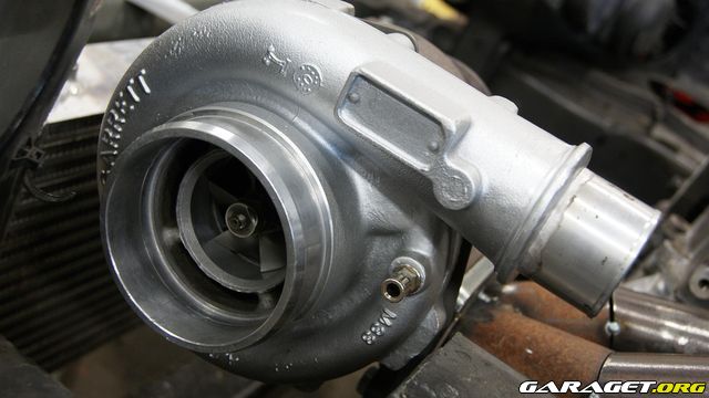

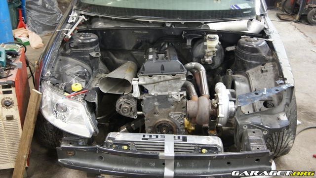

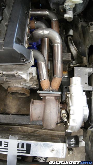

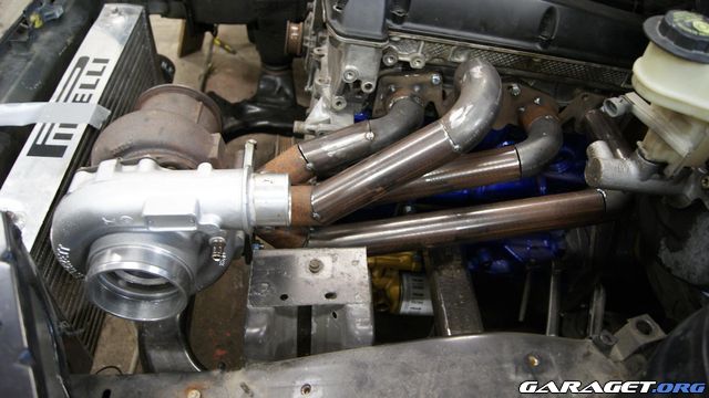

https://www1.garaget.org/gallery/archive/69615/843780_0u0czg.jpg
TURBA TURBA TURBA!!!
https://www1.garaget.org/gallery/archive/69615/843784_jhhj7t.jpg
mitt monster
https://www1.garaget.org/gallery/archive/69615/843785_ql6d6c.jpg
riktigt nöjd med resultatet smile
https://www1.garaget.org/gallery/archive/69615/843787_i4ngt8.jpg
turbo 4 life smile
är du jobbig vill jag inte ha med dej att göra...

gutt jobbat tänk på att det ska vara lätt att komma åt skruvarna till grenröret sen =P så du slipper lägga flera timmar på att få bort en mutter om du råkar blåsa packningen, eller om flänsen slår sig...

dom sitter väldigt  lätt till som det är nu. smile

ja  det är  ganska gött om plats  där nu smile stör mej lite på att folk klagar till mej om att  alla rör ska var lika långa, vilket dom INTE behöver vara på en turbobil. det  är ju mycket viktigare på en vanligt sugmotor. kollar man på kl-racing eller turbobanditens turbogrennrör så är dom inte lika långa. pluss att ja tror  nog inte  det ska vara några problem med efekten i den motorn ändå och grenröret  har inte några överdrivna  böjar elelr så heller så det ska nog gå bra smile
