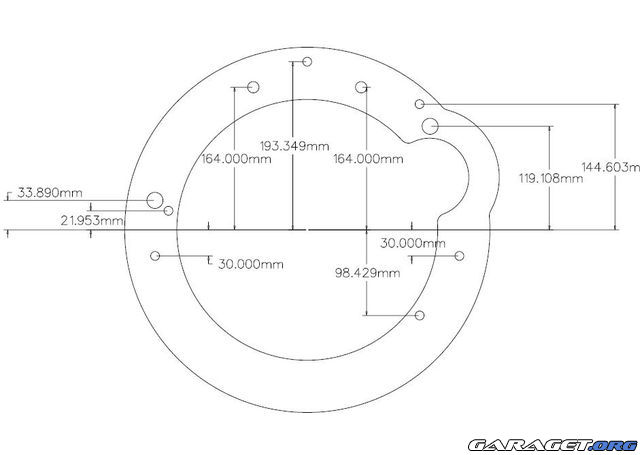

https://www1.garaget.org/gallery/archive/69615/794335_cyi5yi.jpg
självklart delar jag med mig av den. alla bilder är på samma.

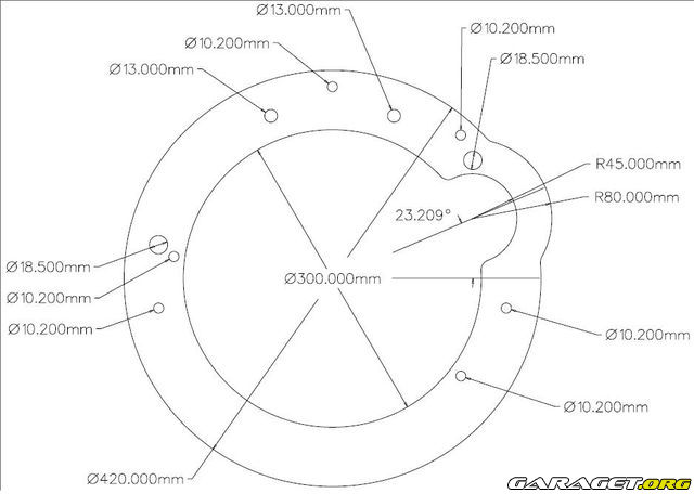

https://www1.garaget.org/gallery/archive/69615/794337_gz4l0c.jpg
ritning nr 2

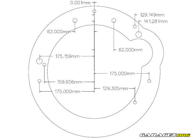

https://www1.garaget.org/gallery/archive/69615/794340_sab0hp.jpg
ritning ne 3. är någon intresserad kan jag ficka dom utbrända. till försäljning

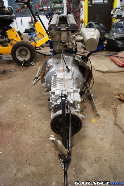

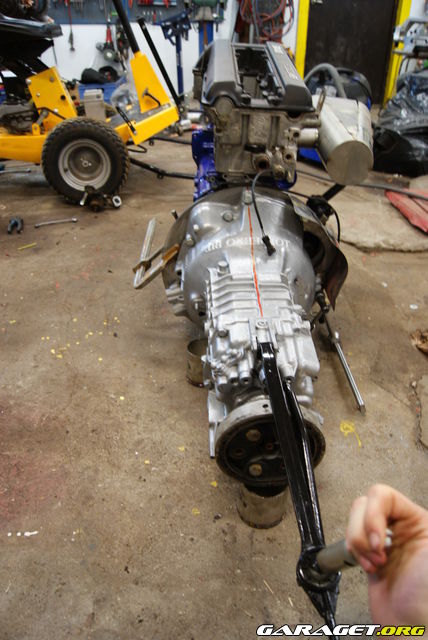

https://www1.garaget.org/gallery/archive/69615/794492_ktoydb.jpg
någon mer än jag som gillar det? wink

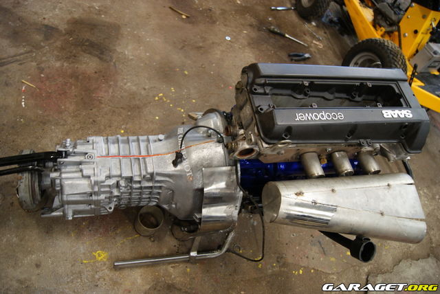

https://www1.garaget.org/gallery/archive/69615/794496_o34oqp.jpg
klart jag satt och torrgasade;)

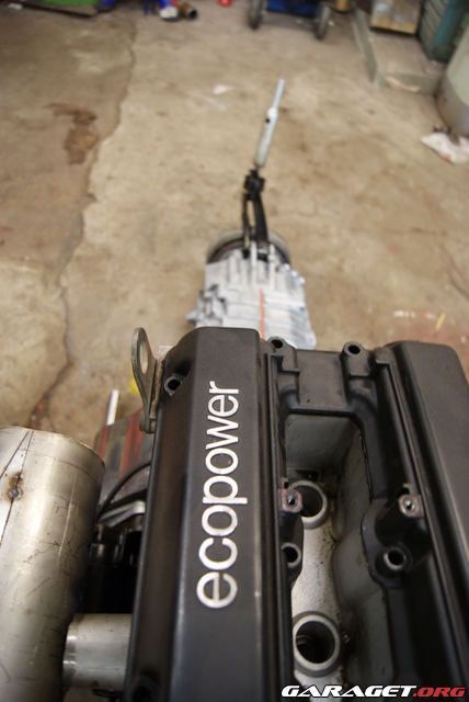

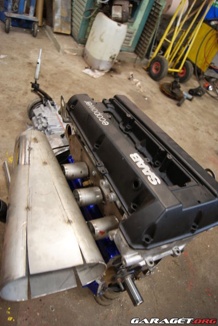

https://www1.garaget.org/gallery/archive/69615/794501_snikgi.jpg
economisk power;)
https://www1.garaget.org/gallery/archive/69615/794513_eopb47.jpg
jo då alla 5 va där big_smile

fan har du en 3cylindrig motor yikes wink hehe nerå smile ser fruktansvärt bra ut:D
haha nej riktigt så illa är det inte cool
