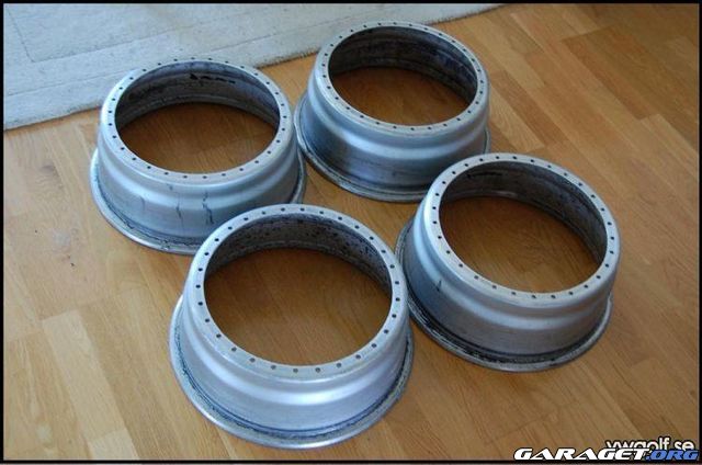

Före: Röda centrumringar
https://www1.garaget.org/gallery/archive/17969/746691_hgw61g.jpg

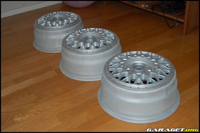

Före: Skålarna
https://www1.garaget.org/gallery/archive/17969/746685_0s3il1.jpg

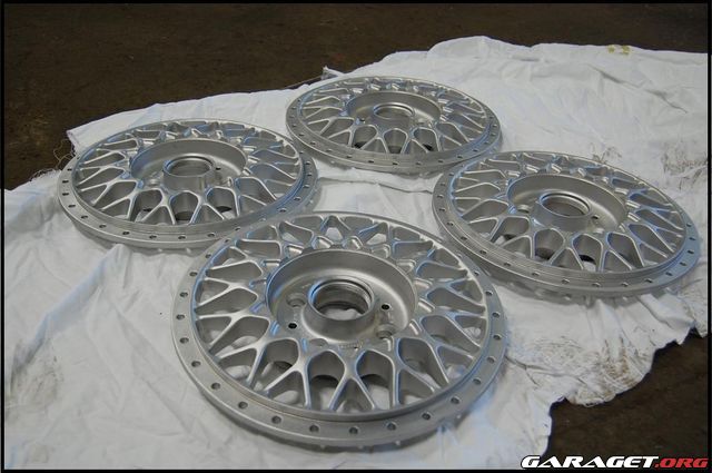

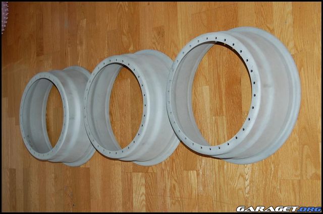

Centrumringarna nybästrade o fina.
https://www1.garaget.org/gallery/archive/17969/765564_rea8lm.jpg
Skålarna e nyblästrade o fina. Har en "skål" kvar att blästra.
https://www1.garaget.org/gallery/archive/17969/770000_t82ai3.jpg

Glasblästrade centrumringar.
https://www1.garaget.org/gallery/archive/17969/766717_ocjq28.jpg
https://www1.garaget.org/gallery/archive/17969/766713_g7z3xf.jpg

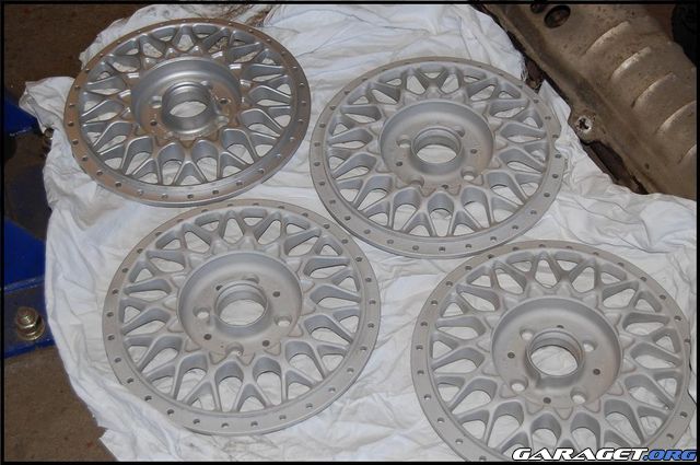

Så här ser det ut nu för stunden.
https://www1.garaget.org/gallery/archive/17969/770076_lf8jer.jpg

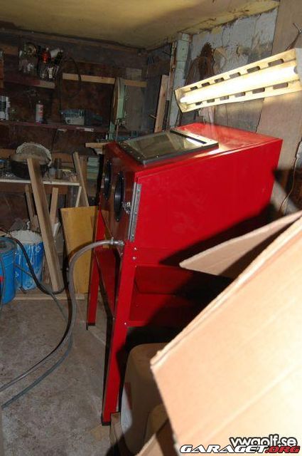

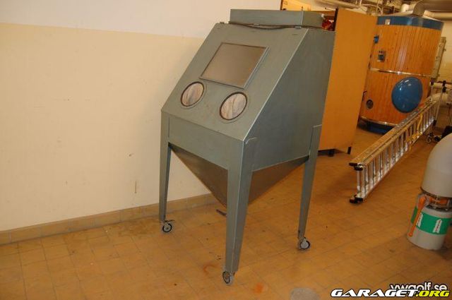

Här kommer några bilder på vår utrustning.
https://www1.garaget.org/gallery/archive/17969/729742_h93v48.jpg

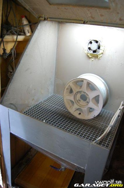

Inne ifrån skåpet.
https://www1.garaget.org/gallery/archive/17969/736408_4sw6x5.jpg
I detta skåp kör vi med glaskulor.
https://www1.garaget.org/gallery/archive/17969/724243_kc9i92.jpg

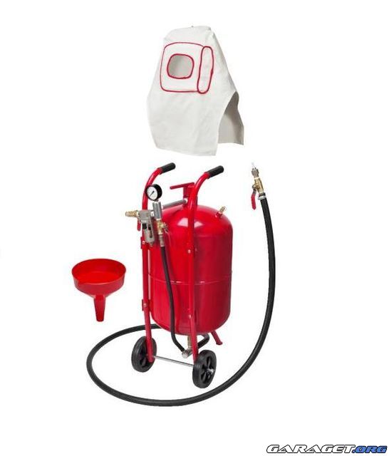

Vi har även snart en blästertank att tillgå.

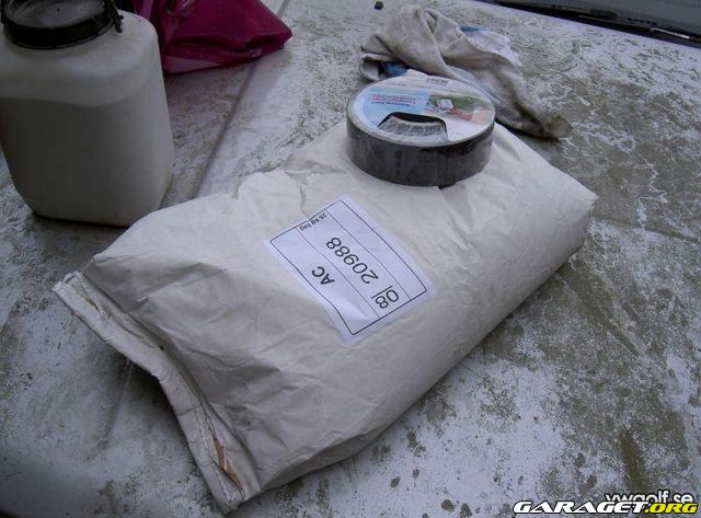

Glaskulor o blästertejp att maskera med.

var köper du glaskulorna?
Vi köpte säcken på swedol.se

Vad är fördelen med en blästertank?

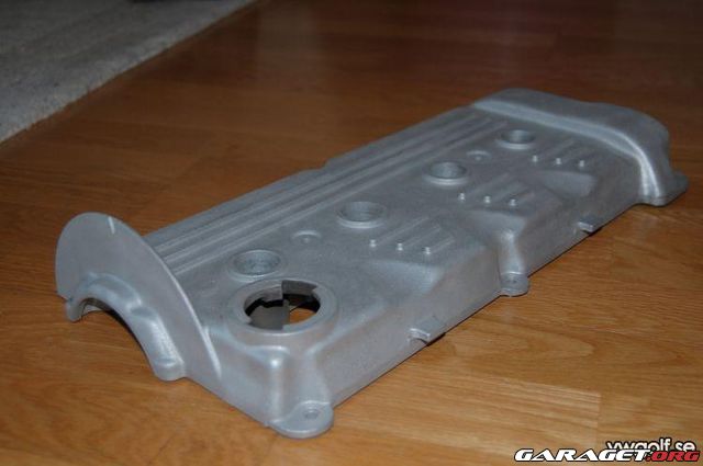

Här kommer bilder på mina motordetaljer som jag har glasblästrat.

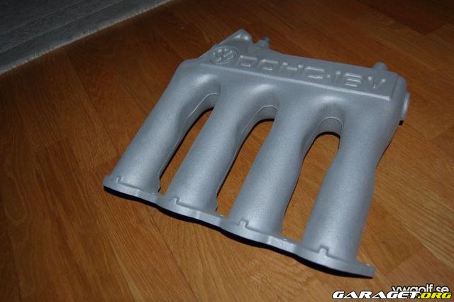

Glasblästrat insug till mitt Golf 16v projekt.
https://www1.garaget.org/gallery/archive/17969/648790_0eqjdu.jpg
Ventilkåpan till golfen.

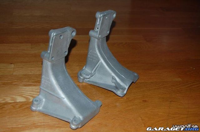

Glasblästrade konsoller till motorn.
https://www1.garaget.org/gallery/archive/17969/650292_gmw8u3.jpg

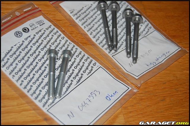

Glasblästrade hålskruvar till mitt 16v projekt.
https://www1.garaget.org/gallery/archive/17969/752533_ly1uf1.jpg
Även nya bultar odyl glasblästras.
https://www1.garaget.org/gallery/archive/17969/752534_3s9djw.jpg
/Markus
Fördelen med blästertank är att du får ett helt annat tryck när du blästrar. Och du kan blästra en kaross med en sån här blästertank typ...
Och du kan blästra ute när det e fint väder:)
Några fördelar...

Sjyssta prylar och fint blir det! smile Jag har tillverkat ett eget blästerskåp och det fungerar mycket bra också wink
Får man fråga vad för kompressor ni använder er av? tongue
363 Inlägg
26 september 2009
Just nu så kör jag allt på jobbet pga att kompressorn vi brukar använda strular men det ska fixas. Det enda jag vet om kompressorn är att det e en gammal modell och är en kolvkompressor...

Liten Update!!!
Då är fälgarna klara och här kommer lite bilder på d..
https://www1.garaget.org/gallery/archive/17969/771683_6zvvwj.jpg
https://www1.garaget.org/gallery/archive/17969/771684_lrgaon.jpg
https://www1.garaget.org/gallery/archive/17969/771685_kzqt4t.jpg
